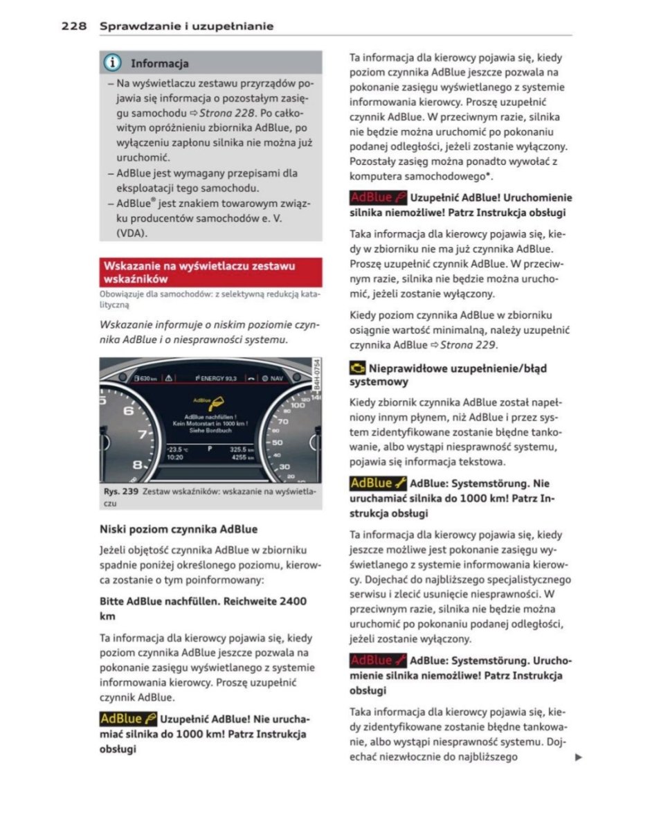

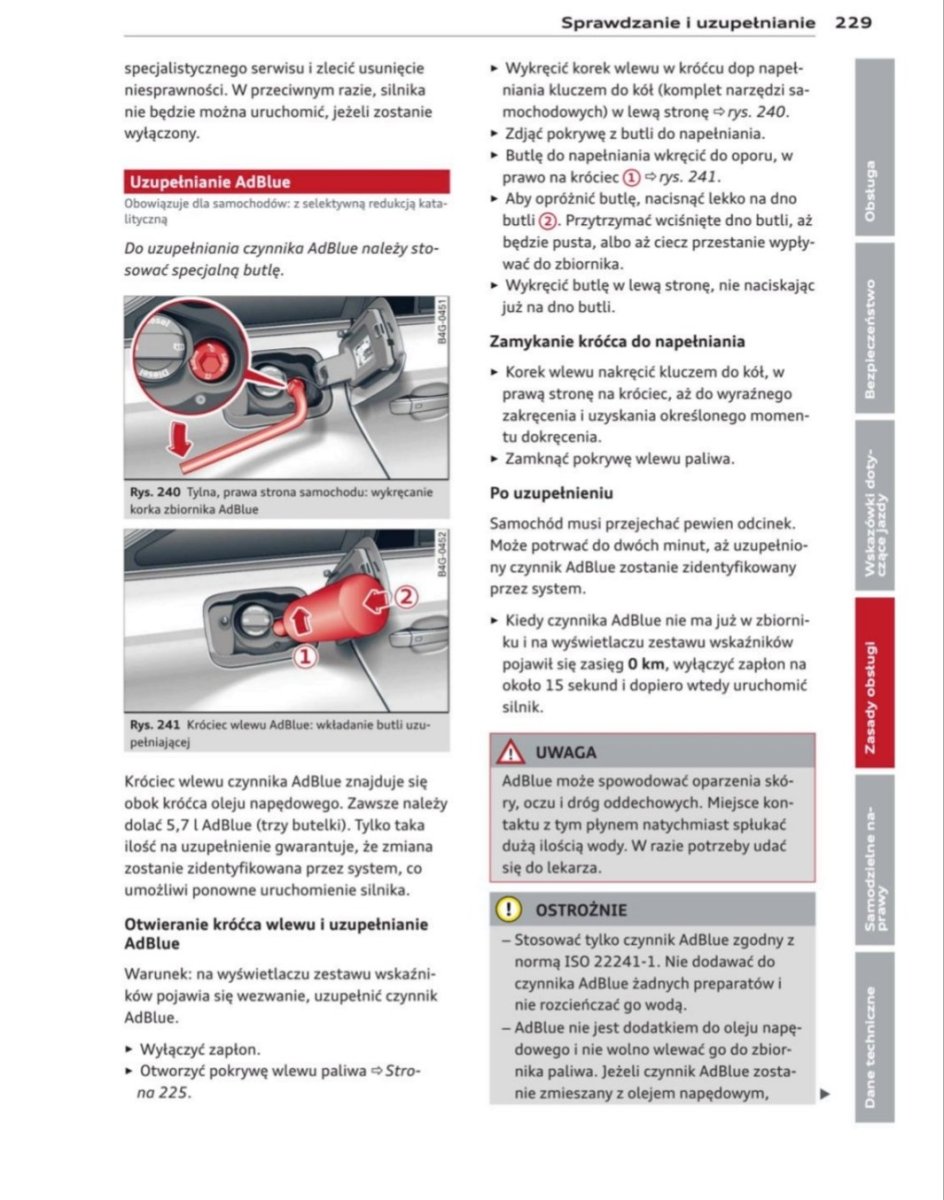

Miał ktoś przypadek z awarią układu AdBlue łącznie z komunikatem, że za 1000km nie uruchomie silnika? Właśnie mnie to spotkało w drodze na urlop po ciężkim roku pracy... Ktoś coś? Jestem w Ustce zostało mi do przejechania chyba 800km to do domu śmiało wrócę ale co z tym dalej...
Myślę że trzeba po prostu zatankować / dolać  AdBlue .
Jak widnieje komunikat o usterce to dolanie nic nie da.
Też tak myślę, nie ma komunikatu o niskim poziomie i uzupełnieniu tylko o braku możliwości uruchomienia silnika po kilometrach.
A wie ktoś co to była za akcja serwisowa 82C1 lub 8ZC1? W serwisowce mam, że robione było lll.2019r. Nie mogę znaleźć info na czym polegała.
Więcej info ale problem jest nie rozwiązany.IMG_20220706_204817.thumb.jpg.b5d855d48731dfea268bbd1263878474.jpgIMG_20220706_204854.thumb.jpg.bbf1109011573257bd4d7b58251d337c.jpg
Edytowane przez TooMeeK87
82C1 - wymiana nagrzewnicy elektrycznej, niebezpieczeństwo powstania pożaru.
od tego bym zaczął, potem podłączenie vaga jeśli komunikat dalej będzie i zczytanie błędów
