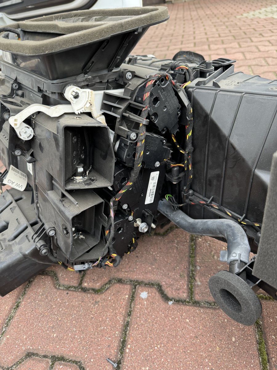

może ktoś miał taki problem, prawa stona nawiew deski i pod nogami leci zimne powietrze, lewa strona ciepłe jak trzeba, na vcp był błąd w klimatyzacji, który udało się skasowac, jakiś sporadyczny ale problem jest nadal
Nastawy klap nie pomogly, pytanko wiec czy orientuje sie ktos ktory silniczek w nagrzewnicy jest odpowiedzialny za temperature? Zdjcie wrzucam z nagrzewnicy z a8 ale jest bardzo podobna do a6 a moja jest w aucie
Według Kuby to poleciała klapa w nagrzewnicy, silniczki będą OK
Który to element?? bo tam klap to jest kilka
Masz już zdemontowaną nagrzewnicę?
nie, nie chciałem rwać deski jakby dało się rozwiązać problem bez tego
