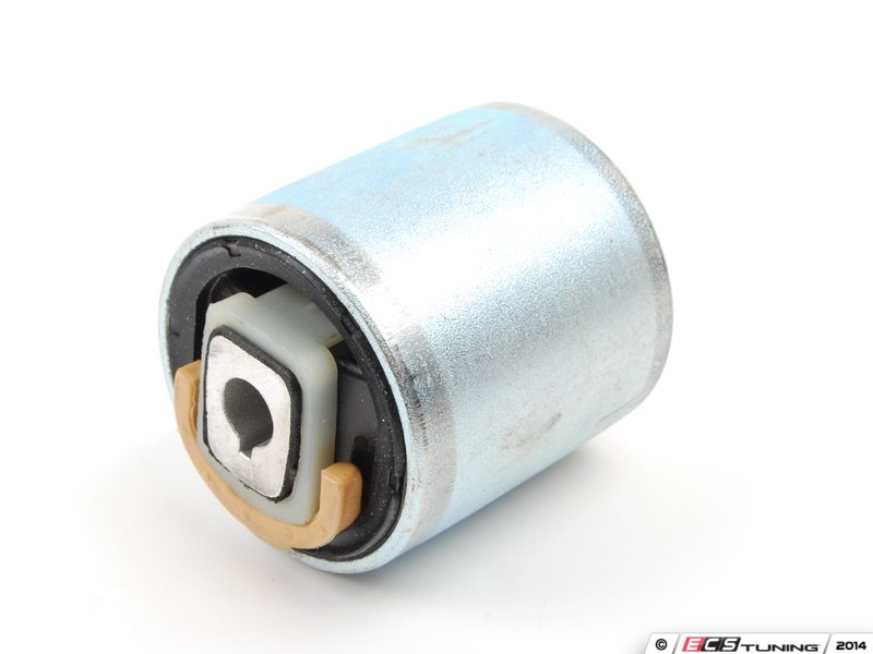

w b6 fabrycznie występuje tyleja banana hydrauliczna, z olejem. Montowana ona  jest w wiekszosci zamiennikow dostepnych na rynków wahaczy do b6 i tez b7!! , aczkolwiek w zaleznosci od producenta nie wiadomo czy faktycznie ma olej w srodku.

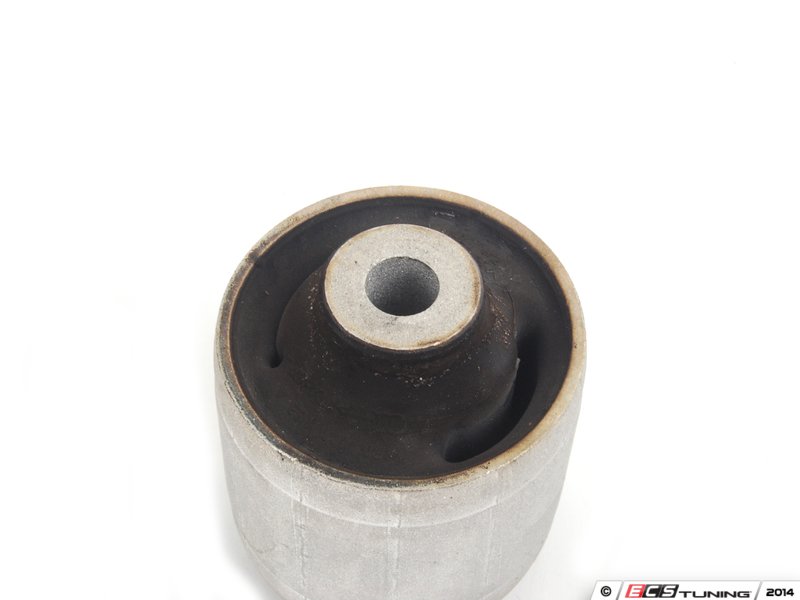

w wahaczach z b7 ori lem, występuje tuleja tylko gumowa, bez oleju, o taka :
Rzadko występuje ona w zamiennikach wahaczy do b6 i b7....
wiec bardzo czesto ori gumowa oleja z b7 jest zastepowana nieswiadomie konstrukcja tuleji z b6 podczas wymiany zawieszenia .
Z tym masz rację. Tuleje w b7 w bananach są pełne. Tylko nie każda firma to rozgranicza(aftermarket)
Co nie zmienia faktu że oba rodzaje pasują.

Sory za odkop, ale czy ktoś z was zamienił wahacze "banany" z tych z tulejami jakby dwuczęściowych, na takie z pełną tuleja?
Trochę ponad rok temu wywalilem u siebie w A6 ORI banany ze względu na sworznie,  wpadły rts, ale już na każdej nierówności skrzypia i jak sprawdzałem te tuleje mają w środku luzy,  nie w mocowaniu A środek tulei.  W związku z czym myślałem żeby zastąpić je pełnymi tulejami z C6. Co o tym myślicie?
Jesienią zmieniłem banany na takie jak były w b7, jak na zdjęciach wyżej. Są p&p, nic negatywnego nie zaobserwowałem.
