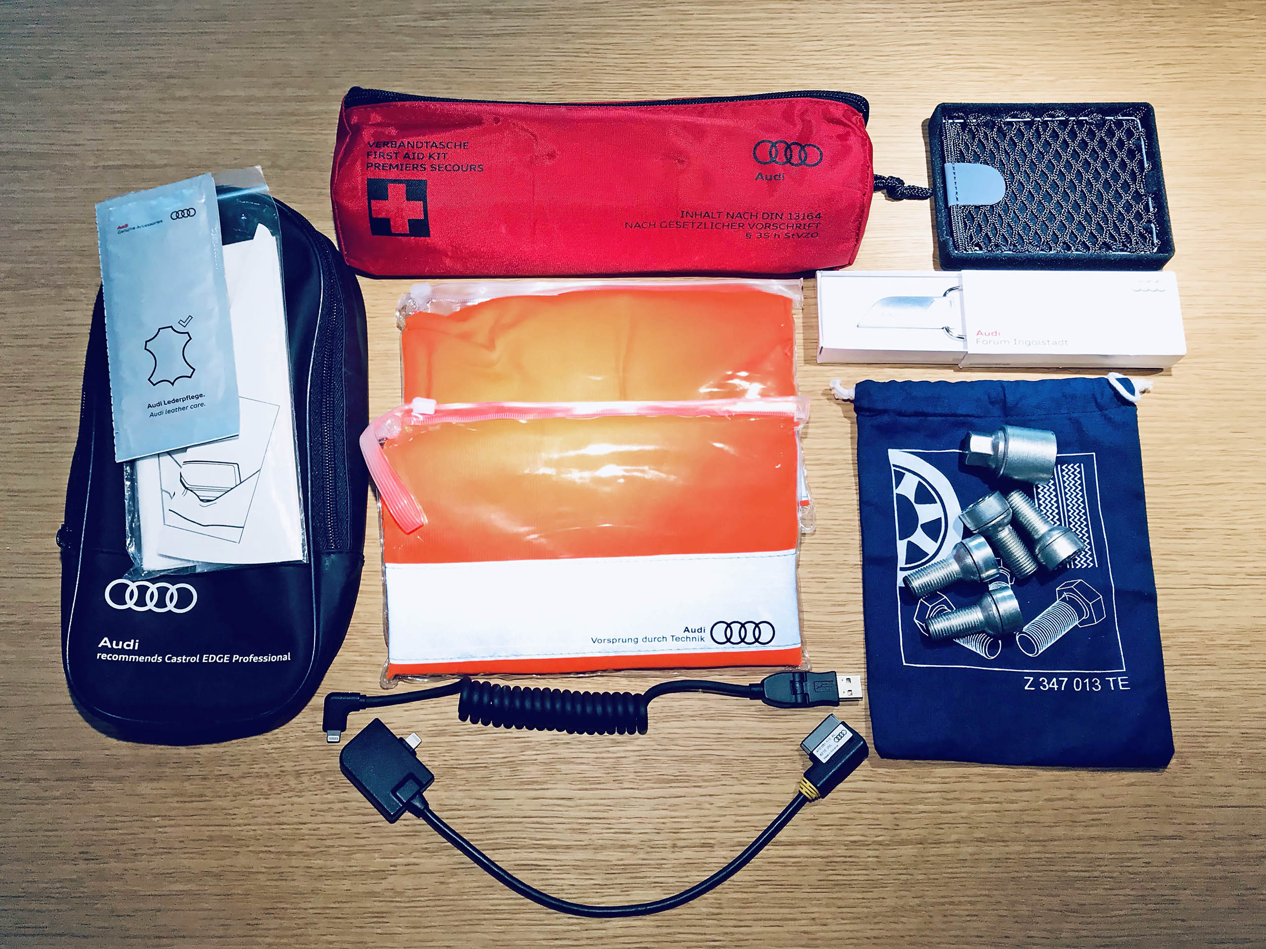

Do tego trochę akcesoriów, za co jeszcze raz dzięki Maciek!:hi:Z apteczką w końcu uda się wykorzystać schowki pod fotelami ?

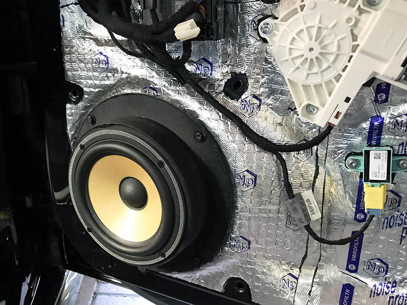

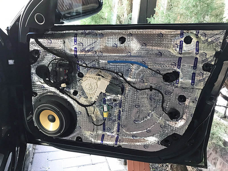

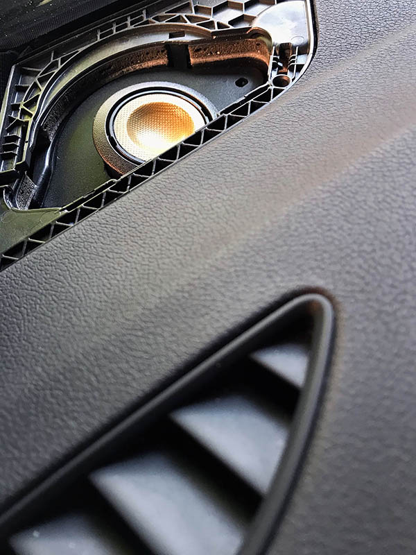

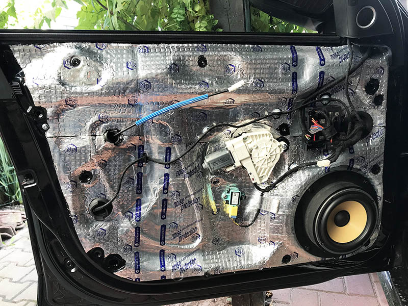

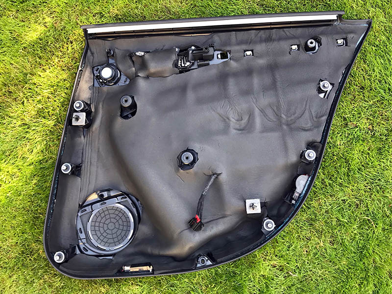

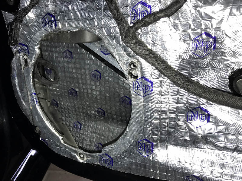

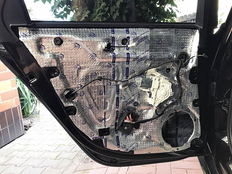

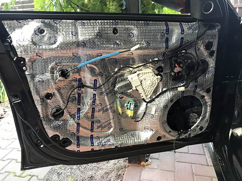

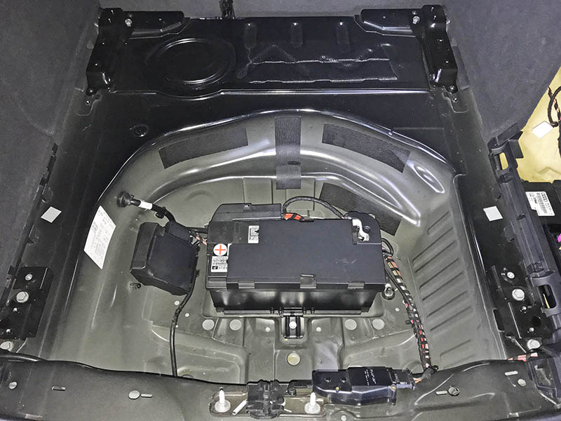

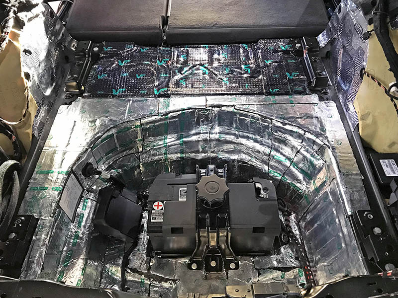

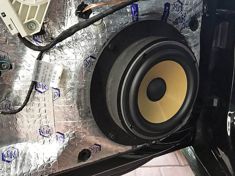

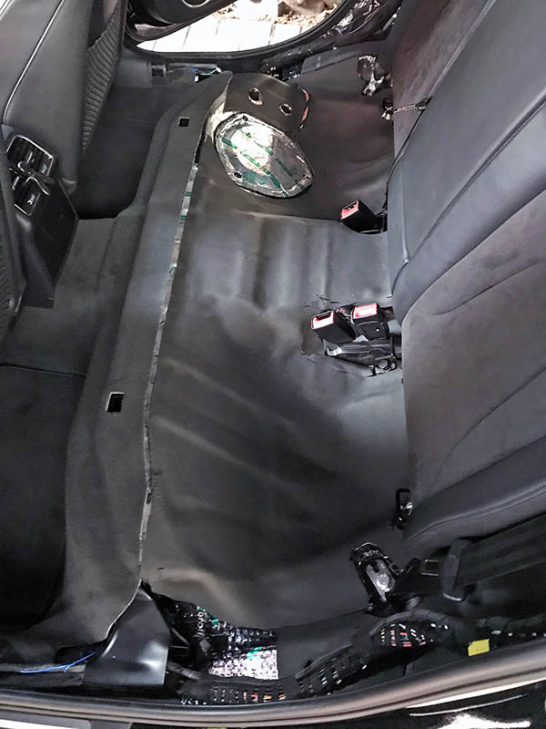

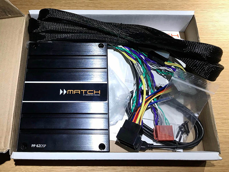

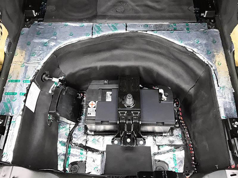

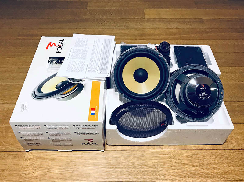

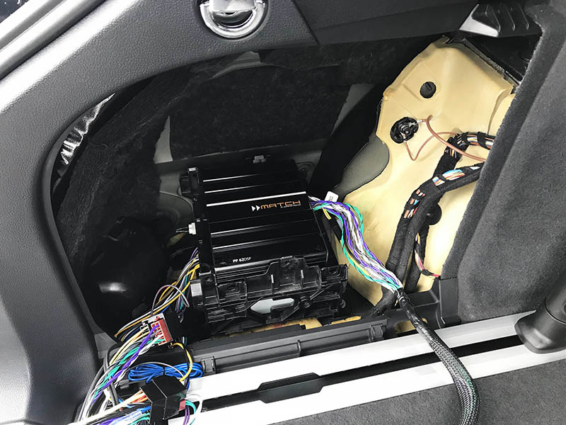

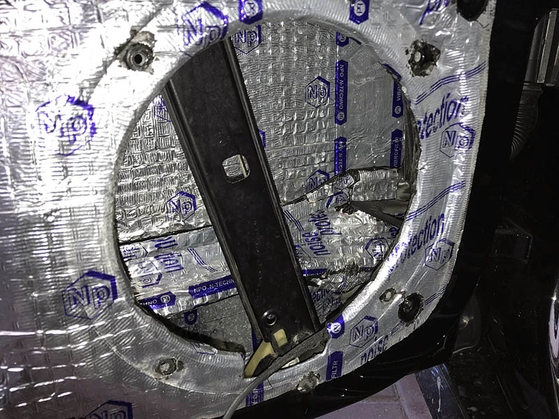

W końcu udało się zrobić coś z audio, nie ma porównania z tym co było fabrycznie czy Banga B)
Wpadły głośniki Focal K2 Power + wzmacniacz z procesorem Match PP62 DSP, położone nowe przewody do głośników, do tego solidne wygłuszenie auta matami i gąbką tłumiąca (sufit był wcześniej wygłuszony). Na dniach wpadnie nowa przednia szyba Acoustic, potem zostaje jeszcze udać się na strojenie procesora z użyciem mikrofonu, zrobić porządek z kablami przy wzmaku i mod można uznać za skończony :decayed:

Match-2

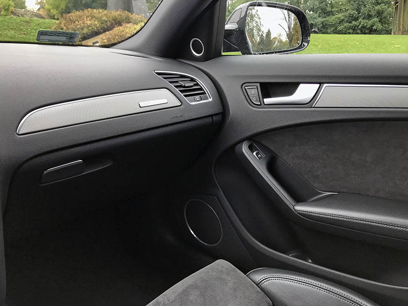

Są też nowe stalowe dekory, żeby było i coś miłego dla oka :smiley:

No i to jest profi wygluszenie. Tak to właśnie powinno wyglądać.
No mega robota... tutaj to na bank różnicę w wyciszeniu  czuć :naughty:
Czuć, czuć, mam nadzieję że ta przednia szyba będzie tu jeszcze truskawką na torcie.
