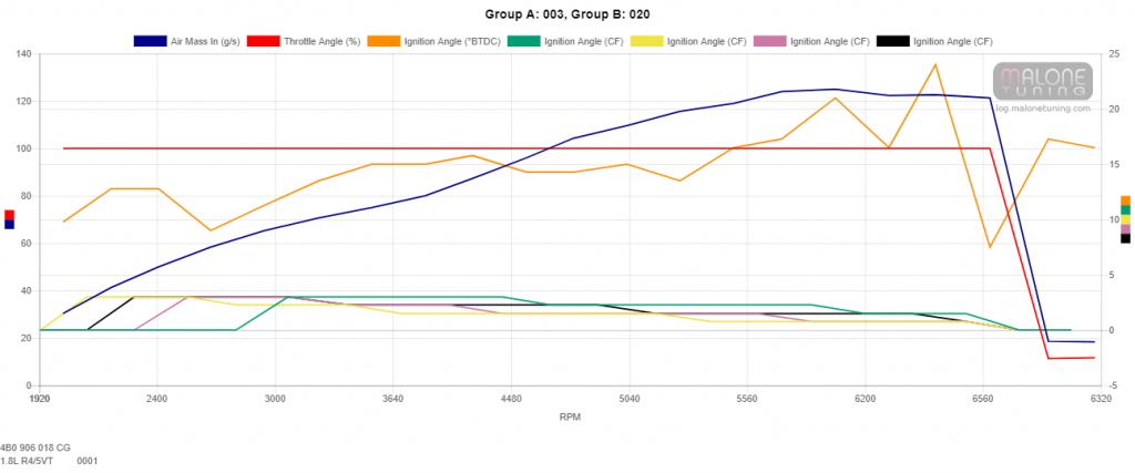

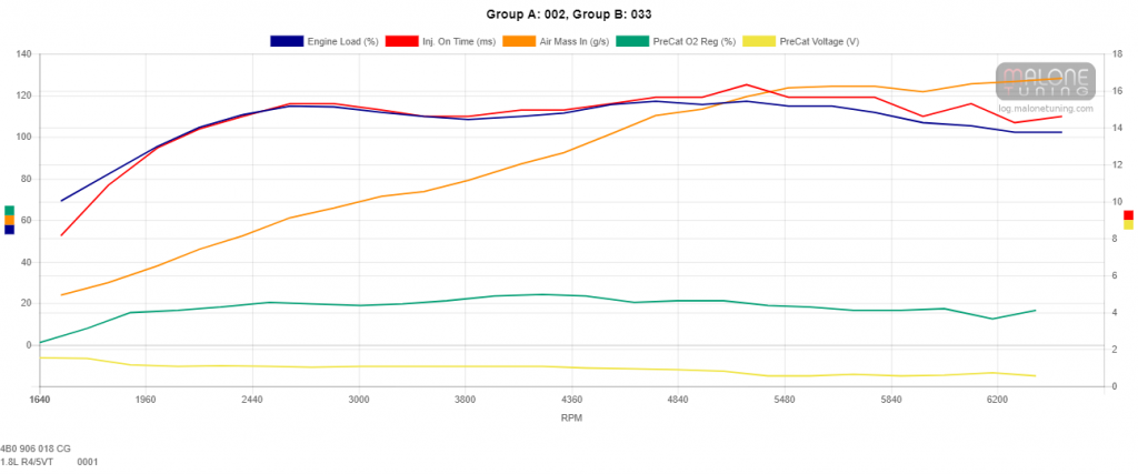

kamilm123 1 Opublikowano 9 Lutego 2018 Autor Udostępnij Opublikowano 9 Lutego 2018 (edytowane) Chwilę było ok a teraz dalej coś dziwnego się dzieje. Nie ma mocy wcale prawie od dołu, turbina około 3 tysięcy obrotów łapie laga. W ogóle dziwnie słabo jedzie. Oto logi na PB: 002+033: http://vaglogi.pl/log-002_033_iGzDi.html 003+020: http://vaglogi.pl/log-003_020_9851L3.html (trochę nie udane, ale od połowy powinny być ok) 115+118: http://vaglogi.pl/log-115_118_X9EoU.html Edytowane 9 Lutego 2018 przez kamilm123 Odnośnik do komentarza Udostępnij na innych stronach Więcej opcji udostępniania...
Łukasz13 216 Opublikowano 9 Lutego 2018 Udostępnij Opublikowano 9 Lutego 2018 Masz problem z doładowaniem, turbo przeładowuje, jest problem ze sterowniem turbiny, sprawdz n75 i węzyki od niego czy szczelne. Odnośnik do komentarza Udostępnij na innych stronach Więcej opcji udostępniania...

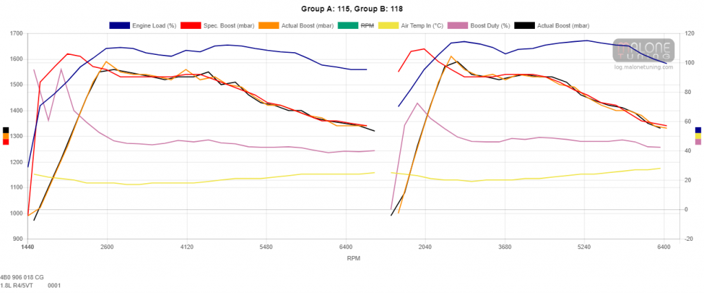

kamilm123 1 Opublikowano 14 Kwietnia 2018 Autor Udostępnij Opublikowano 14 Kwietnia 2018 Chłopaki pomóżcie. DV nowy zamiennik, N75 nowy oryginał i dalej doładowanie wariuje. Oto logi: 002+033 - http://vaglogi.pl/log-002_033_Qm35W.html 115+118 - http://vaglogi.pl/log-115_118_dvHXzH.html Odnośnik do komentarza Udostępnij na innych stronach Więcej opcji udostępniania...
Łukasz13 216 Opublikowano 15 Kwietnia 2018 Udostępnij Opublikowano 15 Kwietnia 2018 Odepnij wtyczkę od n75 i zrób loga 118 Odnośnik do komentarza Udostępnij na innych stronach Więcej opcji udostępniania...
kamilm123 1 Opublikowano 15 Kwietnia 2018 Autor Udostępnij Opublikowano 15 Kwietnia 2018 Kurde dopiero w następny weekend będę miał możliwość zrobienia logów. A jak odepnę wtyczkę to na oko można zauważyć zmianę czy nie? I czy to szkodliwe jak n75 jest odłączony? Odnośnik do komentarza Udostępnij na innych stronach Więcej opcji udostępniania...
przem8 779 Opublikowano 15 Kwietnia 2018 Udostępnij Opublikowano 15 Kwietnia 2018 1 minutę temu, kamilm123 napisał: Kurde dopiero w następny weekend będę miał możliwość zrobienia logów. A jak odepnę wtyczkę to na oko można zauważyć zmianę czy nie? I czy to szkodliwe jak n75 jest odłączony? Odczujesz, bo będzie muł - powinno być stałe doładowanie 0,3bara po odpięciu n75 Odnośnik do komentarza Udostępnij na innych stronach Więcej opcji udostępniania...
kamilm123 1 Opublikowano 15 Kwietnia 2018 Autor Udostępnij Opublikowano 15 Kwietnia 2018 (edytowane) Oto logi z odpiętą wtyczką od N75:http://vaglogi.pl/log-115_118_Wq045.html Edytowane 22 Kwietnia 2018 przez kamilm123 Odnośnik do komentarza Udostępnij na innych stronach Więcej opcji udostępniania...
Łukasz13 216 Opublikowano 22 Kwietnia 2018 Udostępnij Opublikowano 22 Kwietnia 2018 Masz nieszczelny lub zatkany któryś przewód od obudowy turbiny do n75 i lub do gruszki, albo samo n75 do sprawdzenia czy nie zatkane, sprawdzenie tego nie powinno zając wiecej niz 15 min dla kogoś kto jakiekolwiek pojęcie na ten temat. Odnośnik do komentarza Udostępnij na innych stronach Więcej opcji udostępniania...
