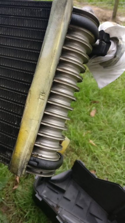

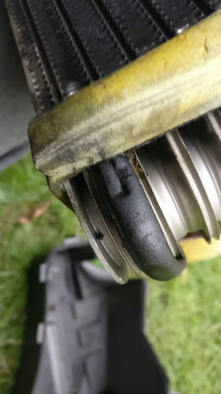

Hezen Opublikowano 18 Września 2017 Opublikowano 18 Września 2017 (edytowane) Witam. Stoję przed wyborem różnych firm nagrzewnicy - Febi, Meyle, Begerman, Nissens Jak sie spisują zamienniki, są trwałe, jaki czas wytrzymują? Brać zamiennik z Febiego czy troszke droższą Nissens? czy polecacie jakąś inną firmę? Kolejnym moim pytaniem jest wymiana płynu chłodzącego. Po zlaniu płynu ze starej nagrzewnicy, na dnie naczynia został osad... nieco większe drobiny ziaren zmielonej kawy. Obecnie układ zalany chyba jakimś tanim zielonym petrygo? Chciałbym wymienić na płyn taki jaki być powinien, czym zalać i ile takiego płynu potrzebuję? Edytowane 18 Września 2017 przez Hezen

Hezen Opublikowano 19 Września 2017 Autor Opublikowano 19 Września 2017 i pamiętaj o spinkach chłodnicy bo często są skorodowane i warto je wymienić na nowe 1J0121142 2szt. góra i dół Gdzie się znajdują te spinki? Chodzi o spinkę przy plastikowym trójniku z czujnikiem temperatury płynu chłodzącego? ...tam mam wszystko w porządku [emoji4] płyn ori G13 a co cieknie ci czy zakamieniała? Zakamieniona jest na pewno, ale nie jakoś bardzo bo w miarę grzało jak na 21-letnią nagrzewnicę. Po jej wyciągnięciu, w tunelu jest zaciek płynu, podejrzewam mikro-nieszczelność, dodatkowo często musiałem myć szybę bo się szybko tłustawa robiła. Wysłane z OP3T

Hezen Opublikowano 21 Września 2017 Autor Opublikowano 21 Września 2017 (edytowane) Po otwarciu obudowy z parownikiem przyszedł największy kłopot ale nie w kwestii roboty tylko dla portfela. Rozszczelniony parownik klimy, delikatnie w rogu na samym dole się sączyło, od strony wentylatora nic a nic nie było widać. 270 złociszczy jutro uleci z kieszeni. Teraz troszkę historii z mojego życia... audi Na ten rok powiedziałem sobie i dziewczynie że musi być klima i koniec. W lato jak i największe gorączki - ileż można się kleić do czarnej skóry? Miarka się przebrała -> Sprężarka uszczelniona, układ nabity i ładnie chłodziło (aż do momentu całkowitego wydmuchania pianek z klap), ale po wejściu do auta delikatnie było czuć jakiś dziwny zapaszek z którym nie umiałem sobie poradzić, ale też nie powiązałem go z klimą bo wyszedł po jakimś czasie. Pytałem znajomych wprost co czują po wejściu, czy śmierdzi/unosi jakiś dziwny zapach?... każdy czuł albo perfum albo zapaszek ambi pur [emoji26] Dodam że po włączeniu nawiewu na jedną, dwie kreski przez chwilę było czuć zapaszek oleju i czynnika. Czarna gąbka mocno napita, zielone po odklejeniu tej żółtej pianki. Na ostatniej widać tłustą plamę w miejscu parownika: Wysłane z OP3T Edytowane 21 Września 2017 przez Hezen
