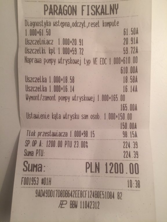

Po długim oczekiwaniu jakiś czas temu odebrałem auto i byłem chudszy o 1200 zł. Tłoczek w pompie był zatarty. Tylko pytanie jak on się mógł nagle zatrzeć...
Sorry ale za co dales 1200zl?
Swap na 11 na new czesciach tyle by wyszedl..
Mam paragon w domu to mogę wysłać Ci zdjęcie
bardzo śmierdzi mi tu naciąganiem cie na kase... Widać teraz majstry już całkiem sumienia nie maja
Tyle siana to dalem za 11 po przegladzie na lalke.
Jak ci nie przeszkadza dawaj fote.
W normalnym swiecie przyjelo sie ze jak sie daje mechanikowi auto do naprawy to nie kasuje za diagnoze a za robocizne.
To jak dac mu bo sprzeglo sie slizga a on doliczy se 150zl za zlokalizowanie usterki.dobrze ze nie policzyl 2 raz kompa bo przeciez ustawial kat po wszystkim...
Nastepny motyw uszczelki.
60zl komplet do vp37 ale skad on pobral te inne to nie wiem.
Moze weze wymienial pod pompa ale cena tez jakas z dupu bo taki waz ten trujnik od wody to koszt ok 80zl.
Moze uszczelki nastawnika ale przeto one sa w komplecie...
Dobra groszowe sprawy te uszczelki.odpuscmy je.
Ale za zrobienie pompy policzyl sobie ponad  600zl to ona ma kuzwa talent.
U mnie w rejonie u goscia co robi tych pomp dosc duzo taka impreska z wyjeciem  uszczelnieniem zamontosaniem tego nie wyjdzie wiecej niz 600zl.
Nic jego cennik jestbdla ludzi nie swiadomych nie obrazajac nikogo.
Szukaj innego mechanika bo mimo tego ze ten zrobil chodz w sumie nie ma nic trudnego w takiej vp to skasowal jak porypany.
A moze on ta pompe oddal komus stad taka cena???
I tak nje przebije chlopakow z boscH kolo mnie za uszczelnienie pompy z ustasieniem na stole bez wymiany czegokolwiek brali 2 k jakies 3 lata temu....
Wazne ze fura smiga.
Szkoda bo nawet jak dalbys moim zdaniem naszym naciagacza to za ok 800zl mialbys tlok 11mm z tranzita( fakt ze w agonii) i troche wiecej paliwa by sie lalo.
No wiesz ja już byłem zdesperowany i serio cena mnie nie interesowała tylko byleby ktoś mi to zrobił porządnie. A sam serwis tu Cię zaskoczę właśnie był Boscha wiec pewnie stad ta cena.
Nie ma sie co dziwic,jak ktos musi placic za wywieszke to musi narzucic takowe ceny.
Nie zdziwiles mnie bo paragon malo ktory mechanik wystawia a do tego tak sumiennie..
Bezawaryjnosci i pilnuj filtra paliwa bys znow nie musial do nich zawitac z pompa.
Mechanik zarobił netto 800 zł teraz trzeba sobie odpowiedzieć czy to dużo czy mało za taką robotę
