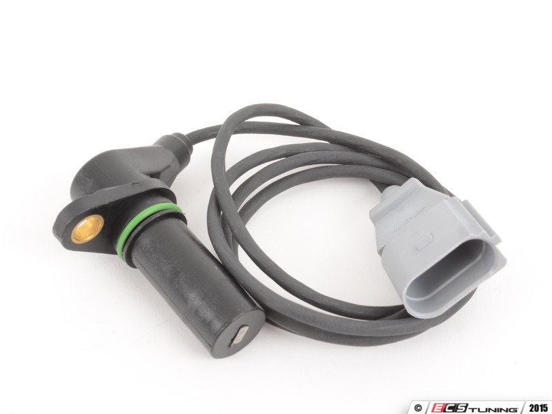

kamil-vag Opublikowano 2 Listopada 2017 Opublikowano 2 Listopada 2017 Trzeba sprawdzić czujnik G28 i wiązkę od niego...

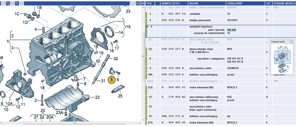

kamil-vag Opublikowano 3 Listopada 2017 Opublikowano 3 Listopada 2017 Jeśli się nie mylę to chodzi bardziej o czujnik położenia wału -G28- a nie wałka rozrządu... Wałka rozrządu to jest G40
wujek22 Opublikowano 3 Listopada 2017 Autor Opublikowano 3 Listopada 2017 A w którym miejscu mógł bym jego znaleźć bo Google twierdził że to ten walka rozrządu który sprawdzałem Wysłane z mojego Redmi Note 4X przy użyciu Tapatalka
kamil-vag Opublikowano 3 Listopada 2017 Opublikowano 3 Listopada 2017 Stojąc przodem do maski to po prawej stronie w dolnej części słupka, on czyta obroty z wału korbowego...
