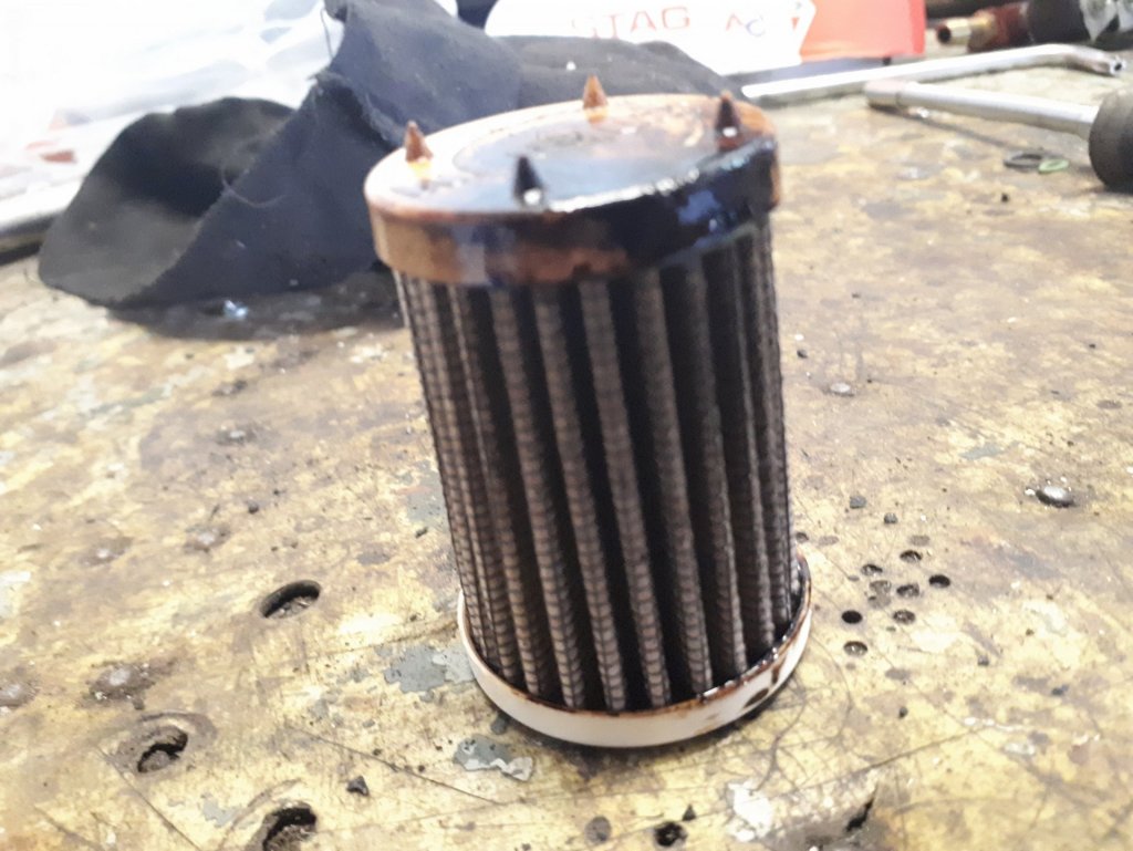

Jarson7 Opublikowano 7 Listopada 2017 Udostępnij Opublikowano 7 Listopada 2017 Witam Mam instalacje gazową BRC założoną w lutym tego roku, zrobiłem niecałe 15 000km i pojechałem do gazownika na przegląd wymagany przez BRC do gwarancji. Ogólnie jestem zadowolony, z samochodem nic się nie dzieje ale w trakcie wymiany filtra fazy lotnej zauważyłem, że jest jest na nim sporo oleistej mokrej mazi. Nie tankuje gazu na stacjach "X" niewiadomego pochodzenia, 99% tankowań to BP. I moje pytanie, czy to jest normalne, czy winą jest słabej jakości gaz czy może ustawienie temp.przełączenia na gaz, albo jeszcze coś innego? Odnośnik do komentarza Udostępnij na innych stronach Więcej opcji udostępniania...
tomekp94 Opublikowano 20 Listopada 2017 Udostępnij Opublikowano 20 Listopada 2017 zawsze będzie olej w lpg najlepiej to zamontuj filtr alex360 z odstojnikiem ale włókno szkalne brc te co masz podobno też daje rade Odnośnik do komentarza Udostępnij na innych stronach Więcej opcji udostępniania...
przem8 Opublikowano 20 Listopada 2017 Udostępnij Opublikowano 20 Listopada 2017 Co do zaolejonego gazu to ponoć należy unikać stacji zaopatrywanych przez tezet. Najprawdopodobniej przez to mam zalepione wtryski ac-w03, a ponoć ciężko je zajechać. Opinia zasięgnięta od dwóch gazowników. Jak tankowałem na orlenie było spoko, a z racji zmiany miejsca zamieszkania przesiadłem się na lotos, a tam lpg od tezetu i po 4 miesiącach jazdy kiszka :/ Instalacja ma 20 tys. przebiegu jakby co. Odnośnik do komentarza Udostępnij na innych stronach Więcej opcji udostępniania...
tass Opublikowano 20 Listopada 2017 Udostępnij Opublikowano 20 Listopada 2017 Może te Bp to franszyza? Na stacjach z franszyzą różnie bywa z jakością paliw, testowałem na statoil i orlen i jest różnica, może nie na wszystkich tak jest. Odnośnik do komentarza Udostępnij na innych stronach Więcej opcji udostępniania...
k232 Opublikowano 21 Listopada 2017 Udostępnij Opublikowano 21 Listopada 2017 Olej zawsze będzie w filtrze ale ten twój to masakra, najlepiej zmień stację benzynową. Odnośnik do komentarza Udostępnij na innych stronach Więcej opcji udostępniania...
