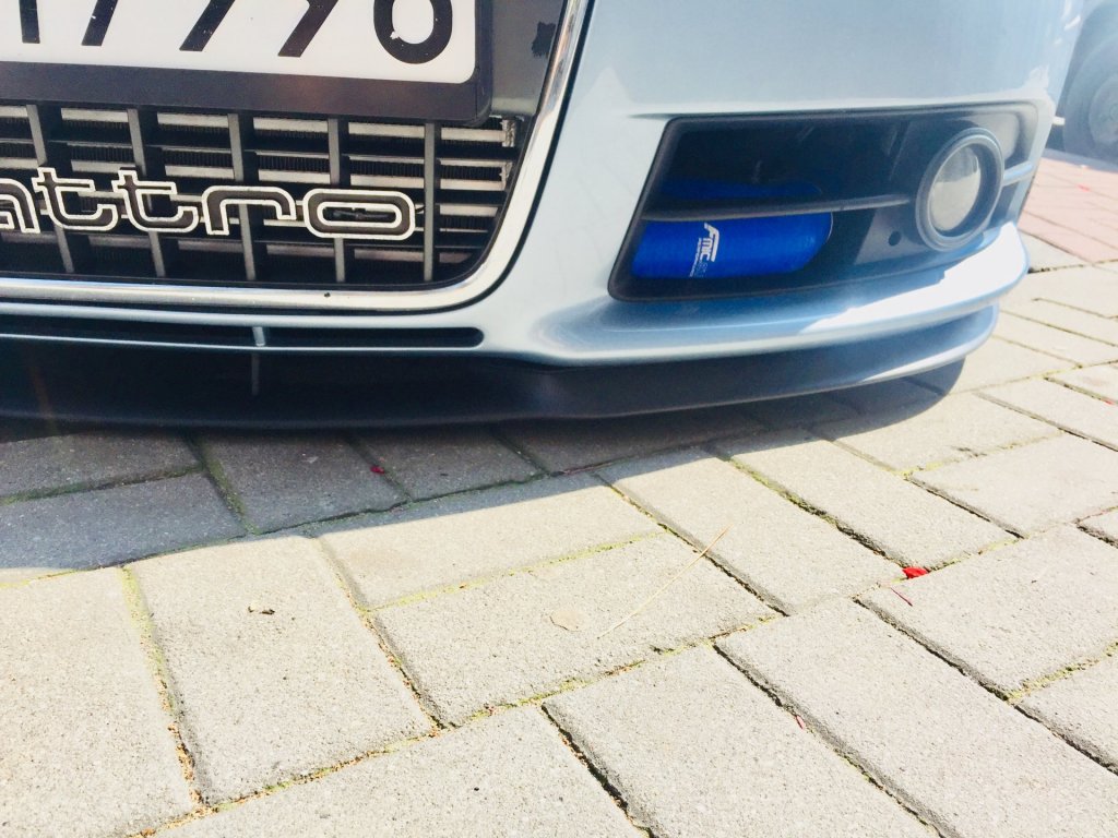

Maleje ilość miejsc parkingowych przez te dokładkę..:eusathink:
Mam podobnie :decayed:
Żonce powiedziałem że jak parkuje i jest krawężnik to lepiej tyłem.. łatwiej do wyjadu i wogule ?
Skoro dokładka jeszcze się mieści to oznacza, że nadal za wysoko samochód stoi :D

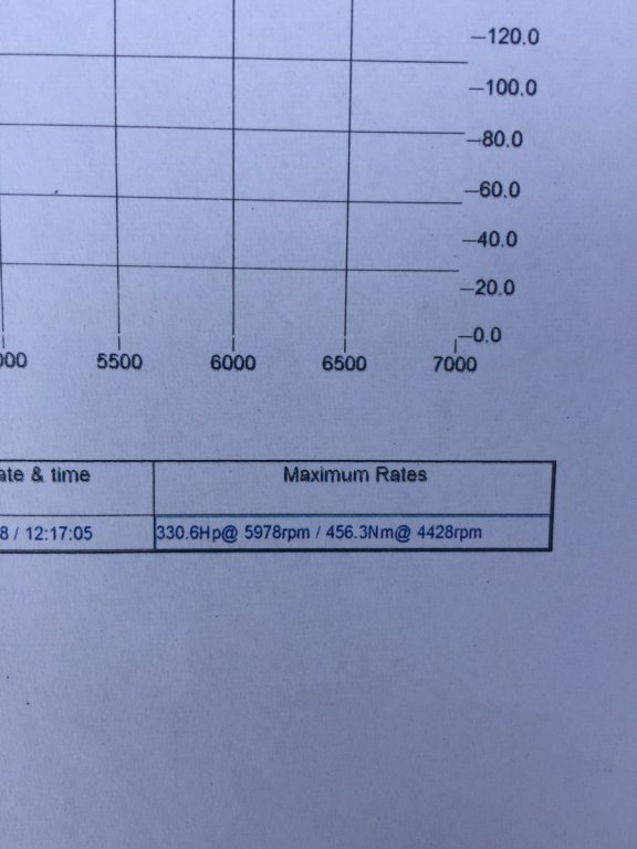

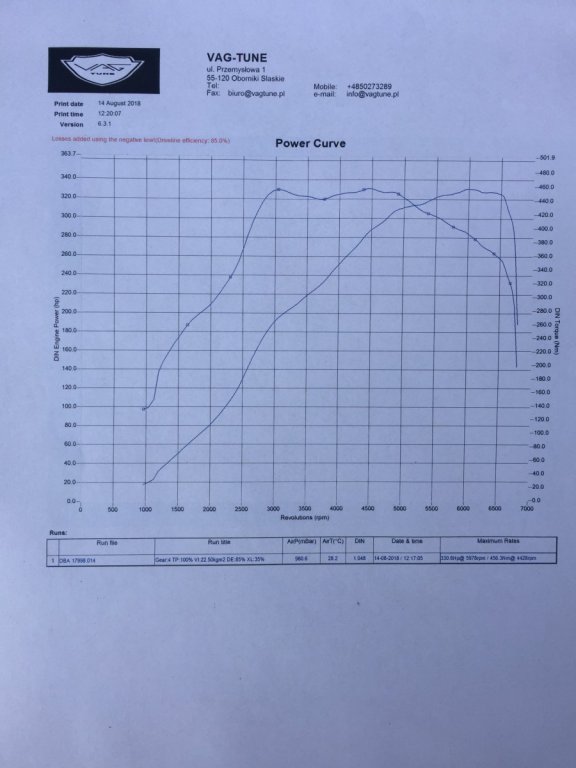

Wczoraj pomimo ciepła, po 14 hamowaniach udało sie finalnie zamknąć temat Stage 3. Poniżej kreski, bez wygładzania bo nieprzystoi :whistling:
Wystrojone 331 HP / 456 Nm, chociaż momentami pojawiało sie nawet 505 Nm. Wszystko jednak zostało na bezpiecznym poziomie, nie mam zakutego dołu.
Doszła też tak jak chcialem odcinka i cracles, bardzo zjawiskowo i niespotykanie jak na moja wioskę:polew: Strzelę z wydechu to ludzie parasole rozkładają..
Do ewentualnego podciągnięcia mocy wrócę zimą.

Grzesiu,
Dzięki za oficjalne info i gratulacje dopięcia Stage 3 :D

Grzesiek ladny wynik :)
