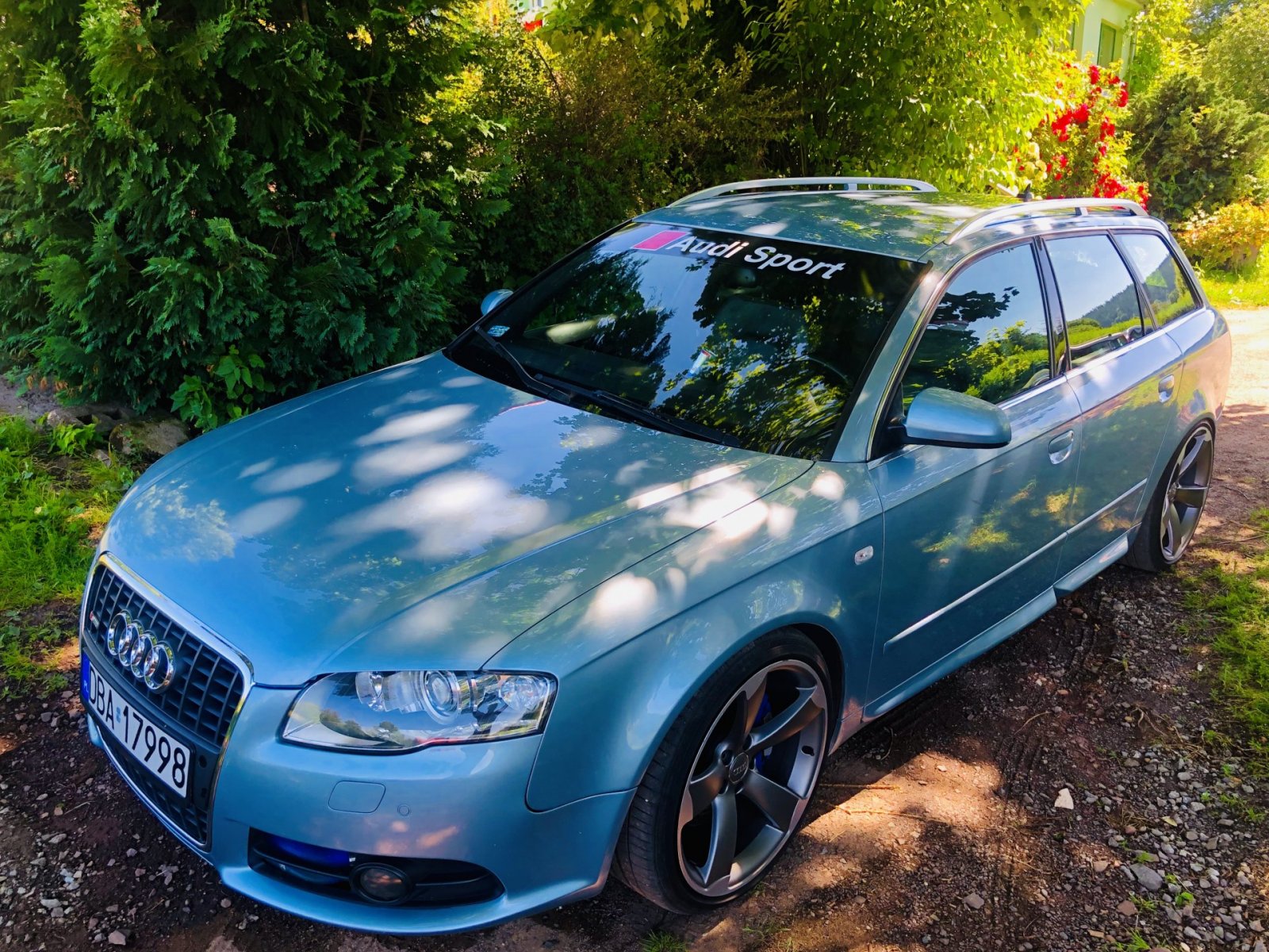

WITAM SERDECZNIE

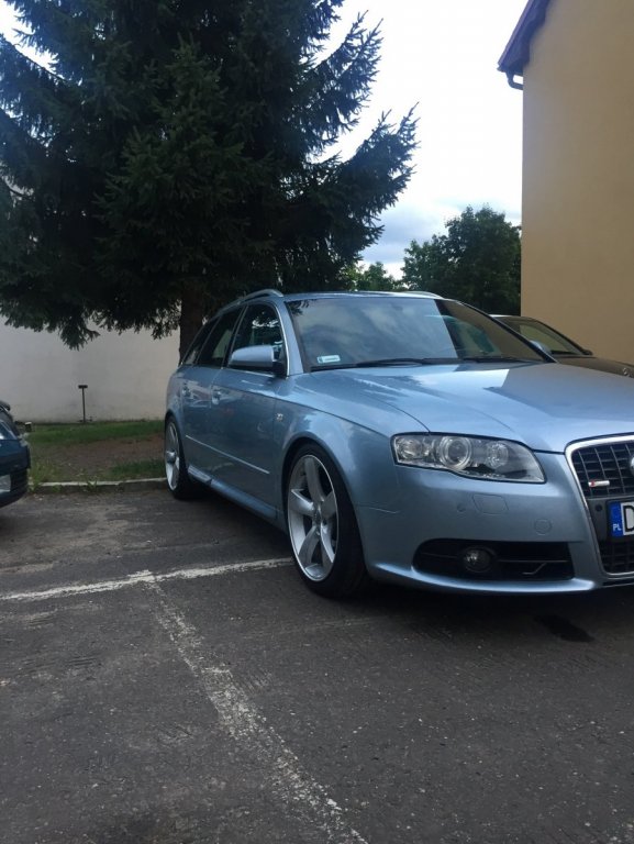

Moja łupa, zakupiona 06/2017 w takim secie:
Audi A4 B7 TFSI Quattro, 2007 rok listopad, 113 tys nalotu potwierdzonego w ASO ( do końca serwisowane ), po drobnych przygodach wypadkowych ( naprawa w ASO) kod silnika BUL, o mocy fabrycznej 220 KM podniesionej przez poprzednika do STAGE 1 ~260 KM.
Z wyposażenia fabrycznego ( zgodnego z kodami ) oraz dołożonego przez poprzednika, udało się dostać:
  • Pełen S-line zewnętrzny Exterieur
  • Pełen S-line (SPORT) wewnętrzny Interieur
  • BNS 5.0
  • Kolorowy FIS
  • moduł Bluetooth, pełna wersja z książką kontaktów itp
  • Manualna skrzynia
  • Quattro
  • Dekory Black PIano
  • Sufit Black

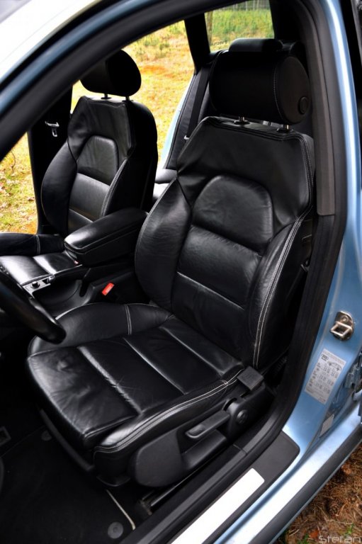

  • Fotele grzane S-line bez elektryki ( nie przepadam - zamiast czekać jak emeryt kiedy łaskawie się poprzesuwają, w 3 sekundy reguluje ręcznie po jeździe żony...)
  • Bixenon
  • spryskiwacze bixów
  • PDC tył
  • PDC przód
  • automatyczne światła DRL
  • Coming&Leaving Home
  • Listwy drzwiowe S4

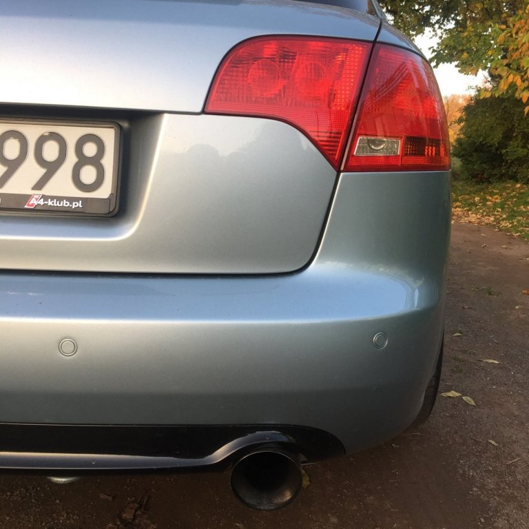

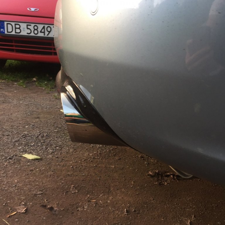

  • Wydech Fabrikat RAY, 2,75 Cala, duże kominy, środkowe tłumiki przelot

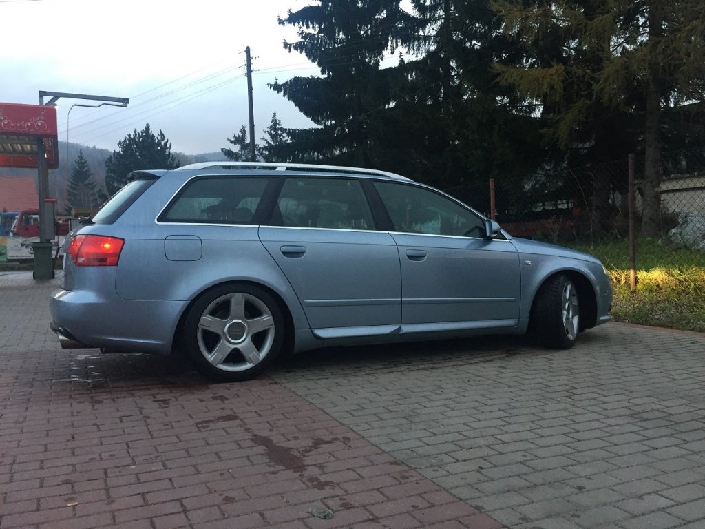

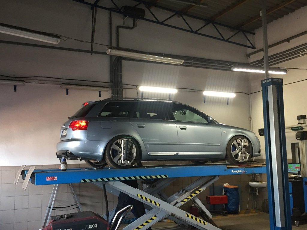

  • Zawieszenie gwintowane z regulacją twardości Vogtland (skręcony nisko, nie mierzyłem)
  • Felunek 20 Cali 8,5 J, 245/30 z S8
  • Lustro wewnętrzne Fotochrom
  • Tylny dyfuzor zmieniony w ASO na kolor LZ9Y
  • ramki wokół szyb chrom, podobnie relingi ( pożądane w moim przypadku)
  • Kiera 3-ramienna multifunkcja
  • Heble przód 320, tył 288
  • ISO-Fix ( istotne, posiadam dwójkę dzieci)
  • Pełen pakiet wewnętrzny Światło
  • LED rejestracja
  • Podłokietnik McDonald tył
Dołożone/zmienione przeze mnie:

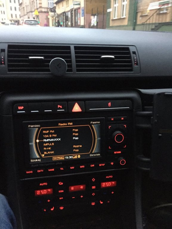

  • RNS-E - 11.2017
  • Mapy navi 2017r - 11.2017

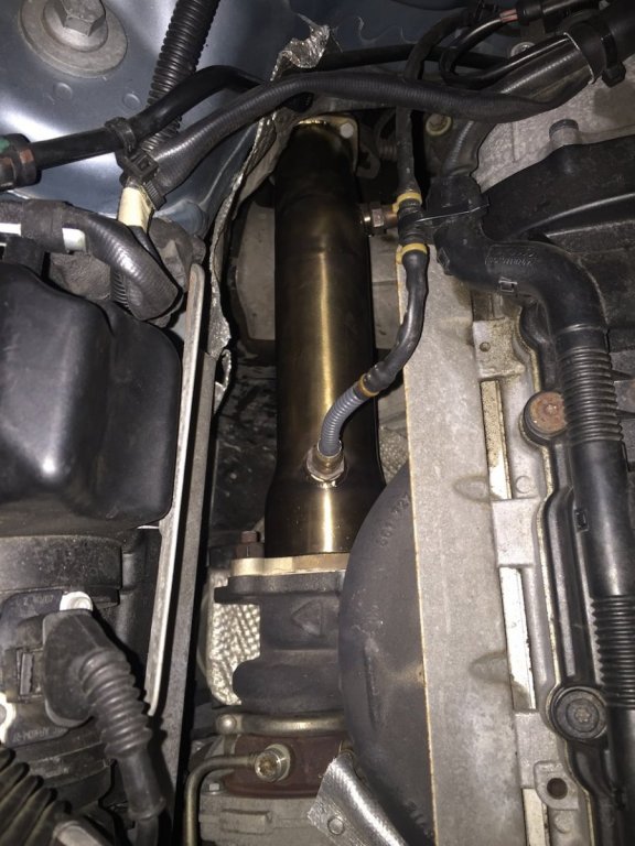

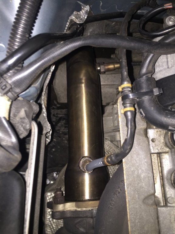

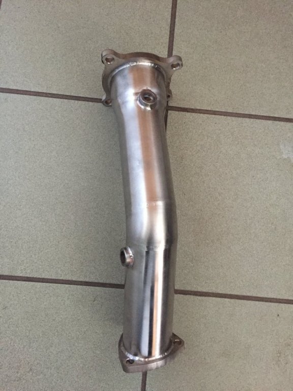

  • Downpipe 3" / 2,75" - 11.2017

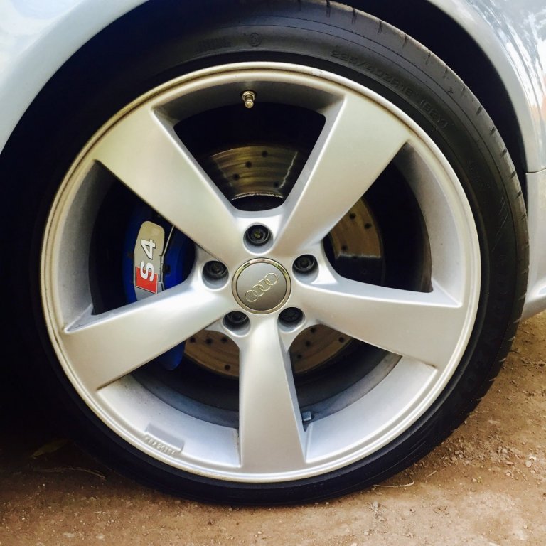

  • Set lato : Rotor S4 --> R 18x8,5J ET 35 z nowymi Dunlop Maxx Sport RT2 225/40
  • Set lato OEM ROTOR S5 19x9 ET 33 + nowe Continentale ContiSport Contact 5P z homologacją Audi AO 235/35 R19 - 04.2018

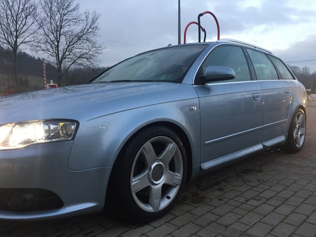

  • Set zima:Audi A5 17x7,5 ET 28 z nowymi Bridgestone Blizzak LM32 215/45 - 11.2018

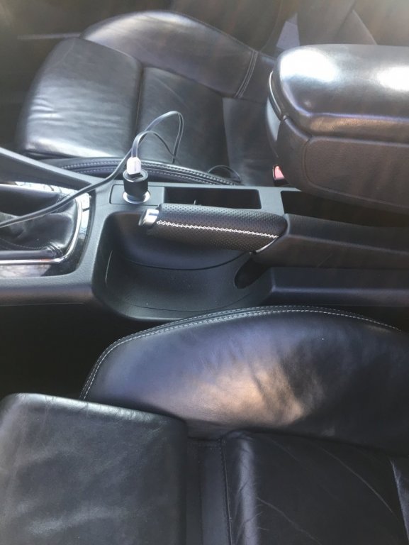

  • Ręczny RS4 - 2017
  • Spryskiwacze mgłowe - 2017
  • Emblem Quattro a'la RS6 w przedni grill - 2018
  • Ramki 3D klubowe - 2017
  • Wycieraczka tył z Q5 pomalowana LZ9Y, tak jak dyfer -2018
  • Blaszki S4 w zaciski - 2017
  • Otwierana klapa bagażnika z pilota - 2018
  • Listwy wewnętrzne drzwiowe S4 - 2018
  • Kierownica a4 B8 -2018
  • Turbo Hybryda K03/K04 0064 CNC Clip by Geremi Vag Garage - 04.2018 - 03.2019
  • Turbo S3 K04-0064 !! - 04.2019
  • Wtryskiwacze S3 8P - 05.2018
  • Sprzęgło Kevlar i regeneracja docisku i dwumasy by Makland - 04.2018
  • Nowe chłodzenie FMIC 550x230x65 - 06.2018

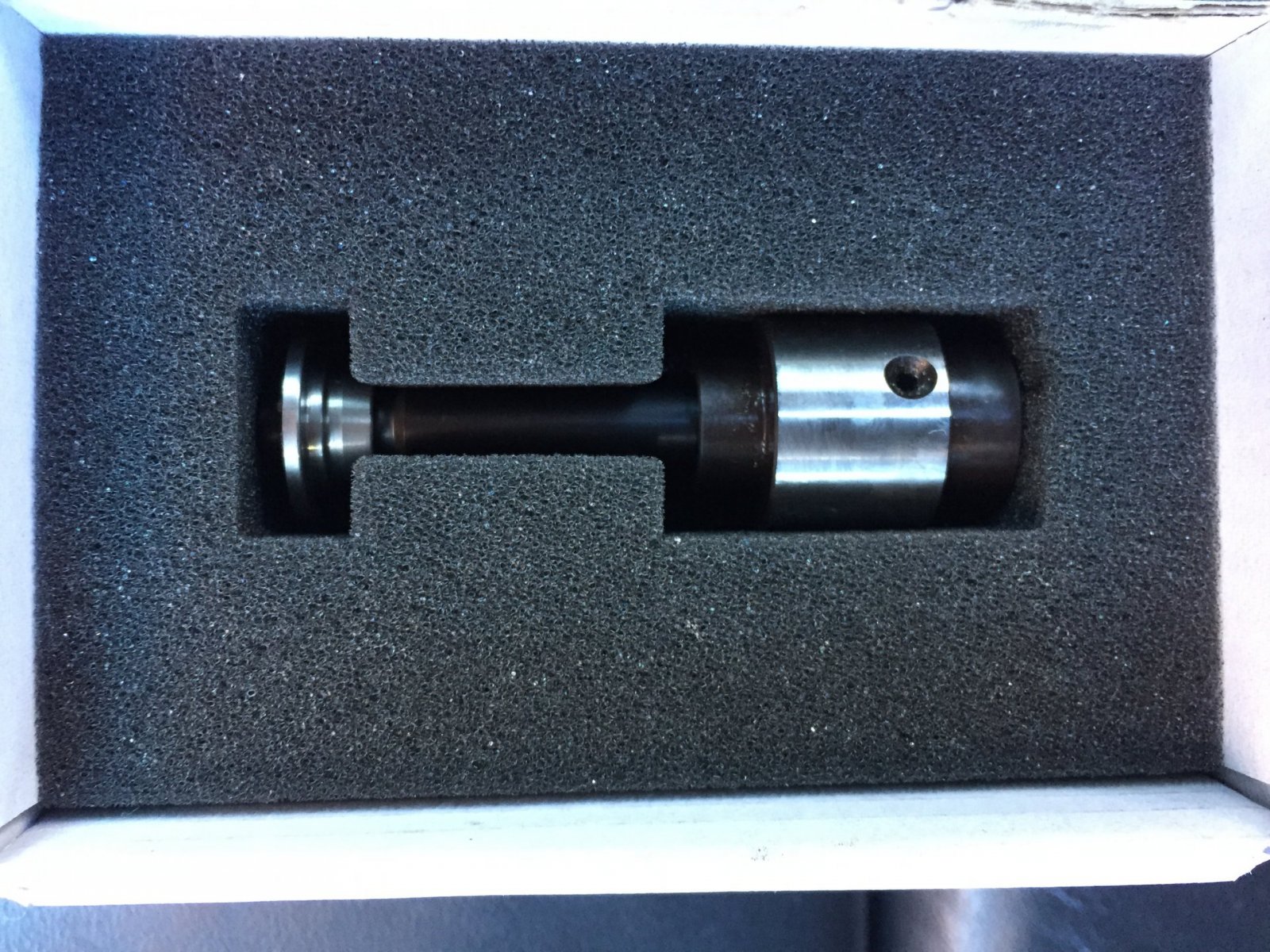

  • Wkład pompy HPFP Autotecha - 06.2018
  • BOSE końcówka B ( polepszona..) - 11.2018
  • Strojenie w VAGTUNE.PL przez Mirasa - 331 KM @ 456Nm, z Pop&Bangs, które potrafią przestraszyć - 08.2018
  • Wydech Milltek Non-Resonated - 03.2019

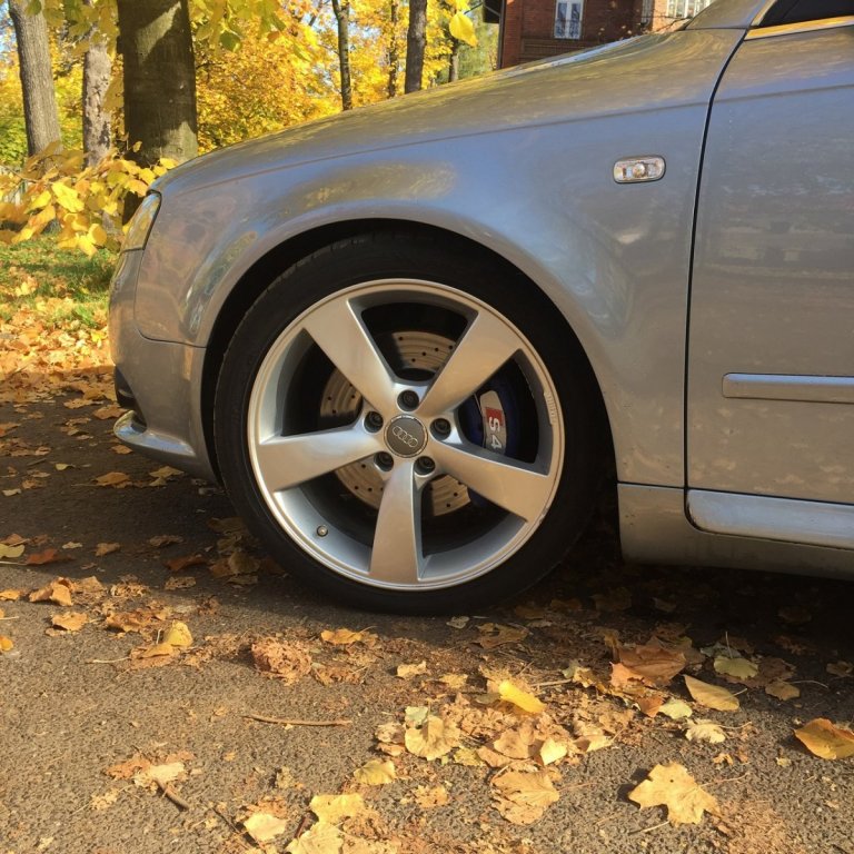

  • Heble S4 345 - 08.2019
  • Stalowy oplot Hela - 08.2019
  • V-Fiz - 08.2019
  • Gwint Eibach Pro Street S - czeka na montaż..

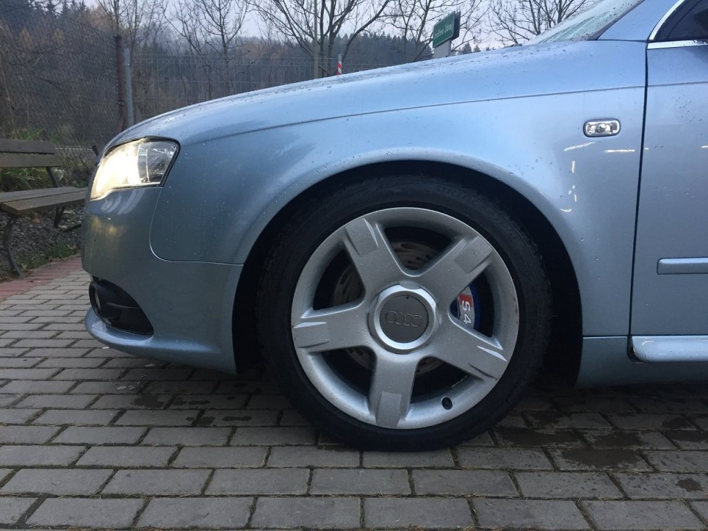

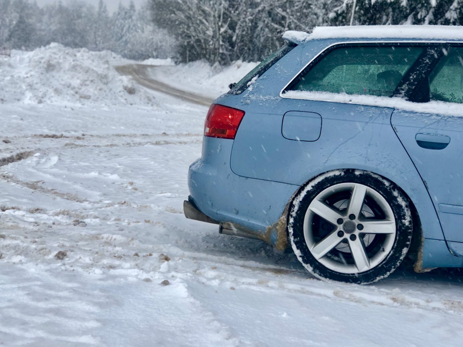

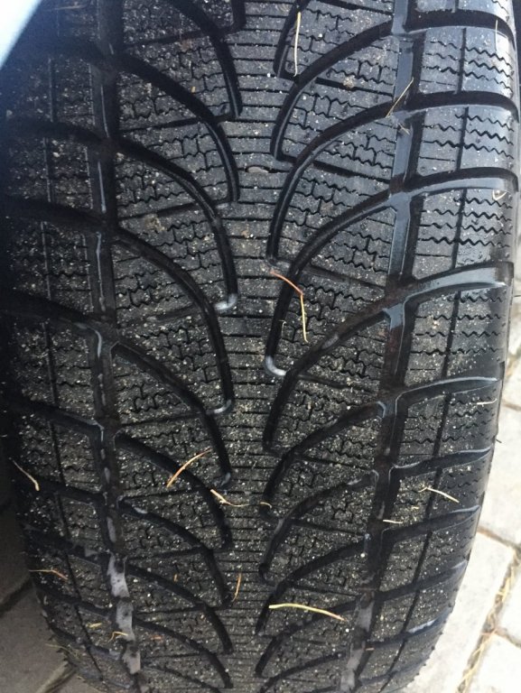

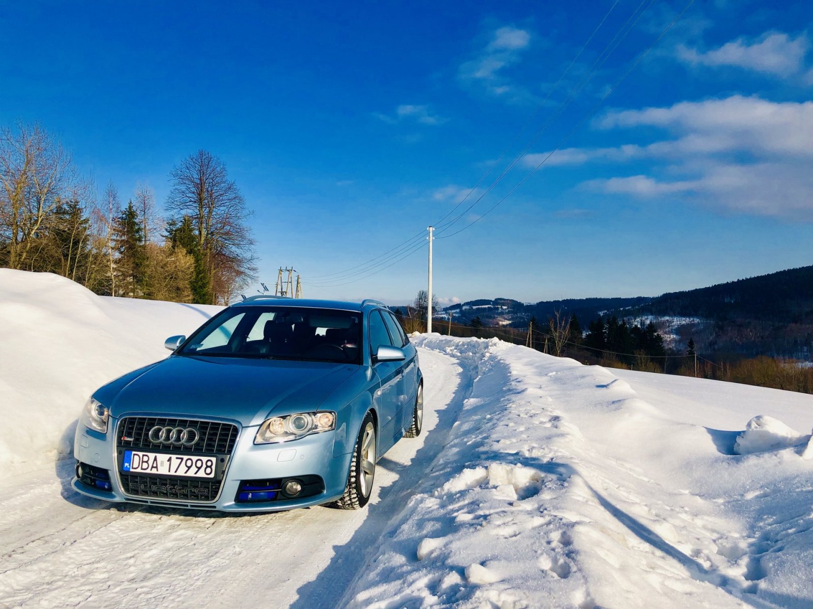

Na zimę zakupiony nowy zestaw opon BRIDGESTONE BLIZZAK LM32 w wymiarach 215/45 R17, naciągnięty na felgi z Allroada C5 17x7,5 ET 25..
Set zimowy - LISTOPAD 2017 :

Po stwierdzeniu luzów na wirniku turbiny, z bólem w sercu ale z rogalem na twarzy turbo  wysłane na wyczarowanie Hybrydy K03/K04-0064 CNC Clip by Geremi Vag Garage:
Głowica po pełnej regeneracji, cały dolot wyczyszczony z oleju, nagaru, słupek także splanowany, nowe panewki, pierścienie, uszczelniacze, świece NGK, napęd pompy olejowej, łancuszek wałków, napinacze, wskoczył PCV Delete KIT,  kupa innych gratów.. wymienione wszystkie płyny ustrojowe łącznie z płynem hamulcowym, zalane to wszystko olejem Motul 5W40 X-cess i poskręcane.

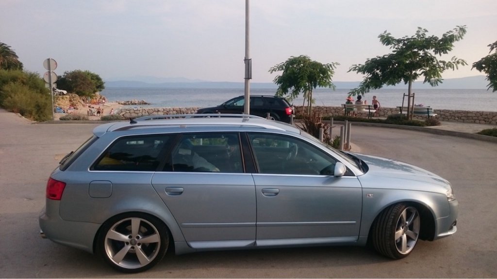

Następnym krokiem była przesiadka na nowy zestaw letni, który zdążył dojechać zza zachodniej granicy podczas tego przeciągającego się remontu.. OEM ROTOR S5 19x9 ET 33

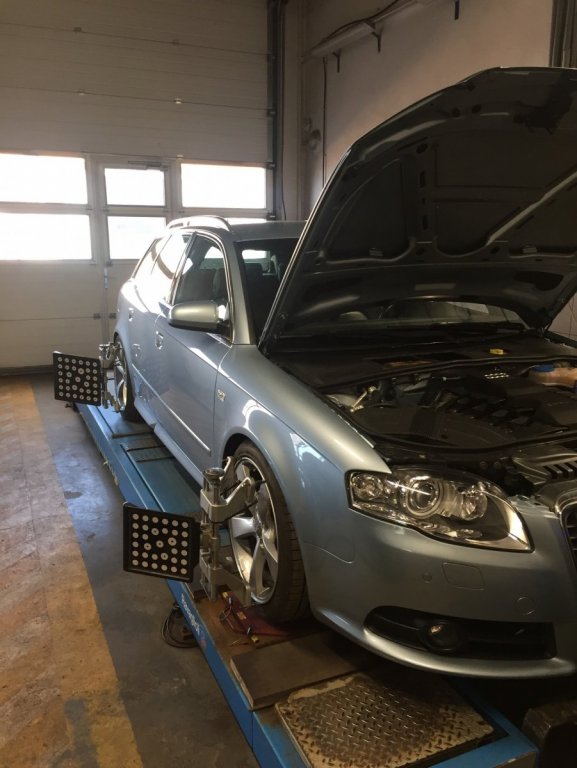

Po odebraniu auta z warsztatu migiem do oddalonego o 100 km miejsca składowania felg, na ślizgającym się nowym nie ułożonym jeszcze sprzęgle, z emerycką prędkością... Ale warto było :

Multifunkcja chrom z B8:

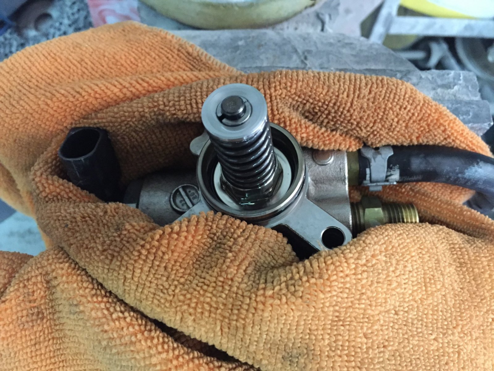

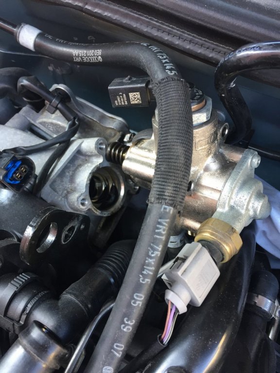

Z braku paliwa w górnych zakresach paliwa wpadł wkład pompy HPFP Autotecha:

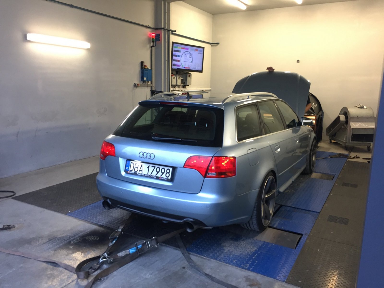

Przyszła pora na finalne strojenie w VAGTUNE.PL i efekty:

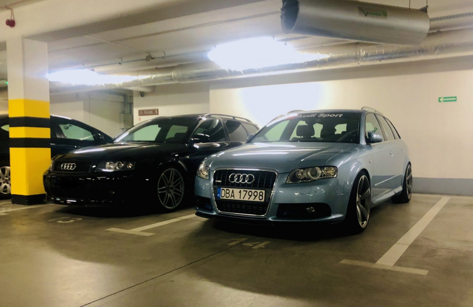

Sezon kończymy tak ( obok szwagier @Michu2535 )

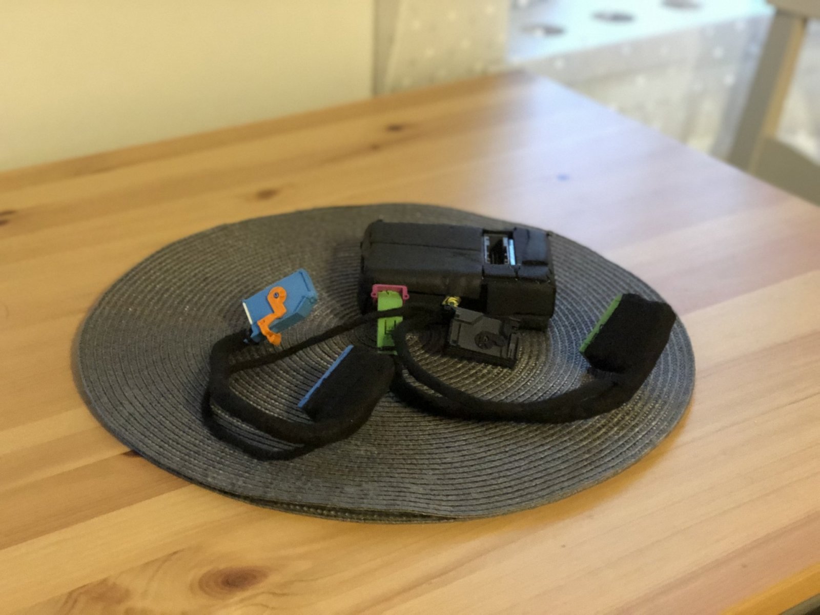

Wpadł też nowy tunel z RS4 B7 z START ENGINE ( wciąż nie mogę się wybrać do @kaju który opiekuje się autem pod względem elektronicznym) :

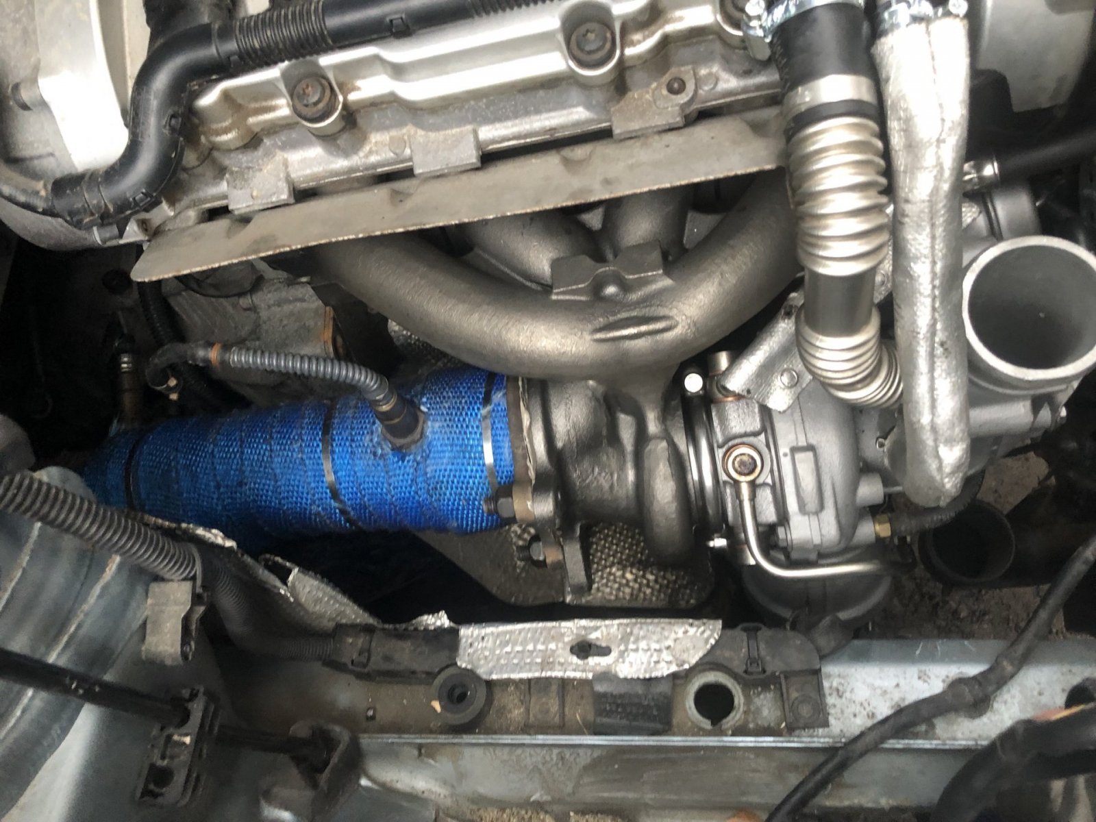

Po wysypaniu się turbiny, wpadła nowa tym razem nie hybryda, a seryjna K04-0064 z S3 8P:

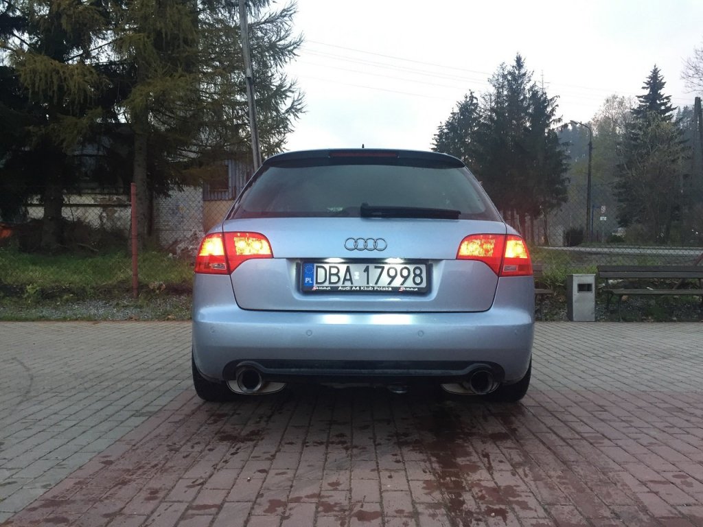

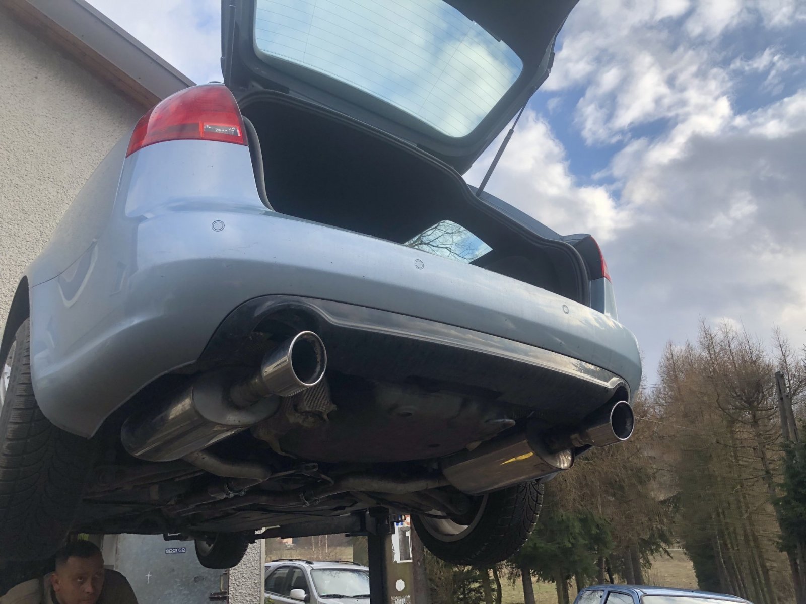

Przy okazji wrzuciłem nowy wydech, Fabrikat-Ray poleciał do innego forumowicza, na jego miejsce dedykowany MILLTEK:

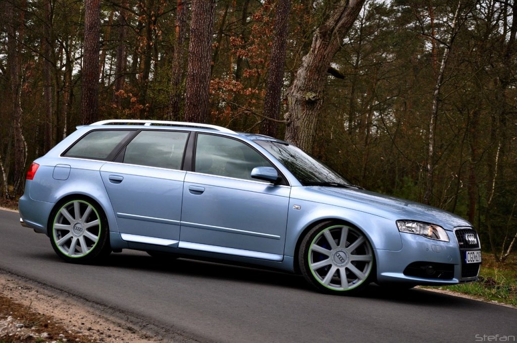

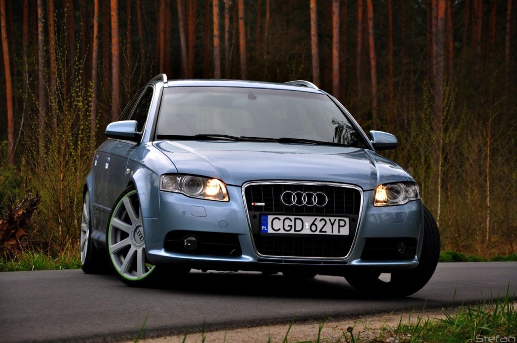

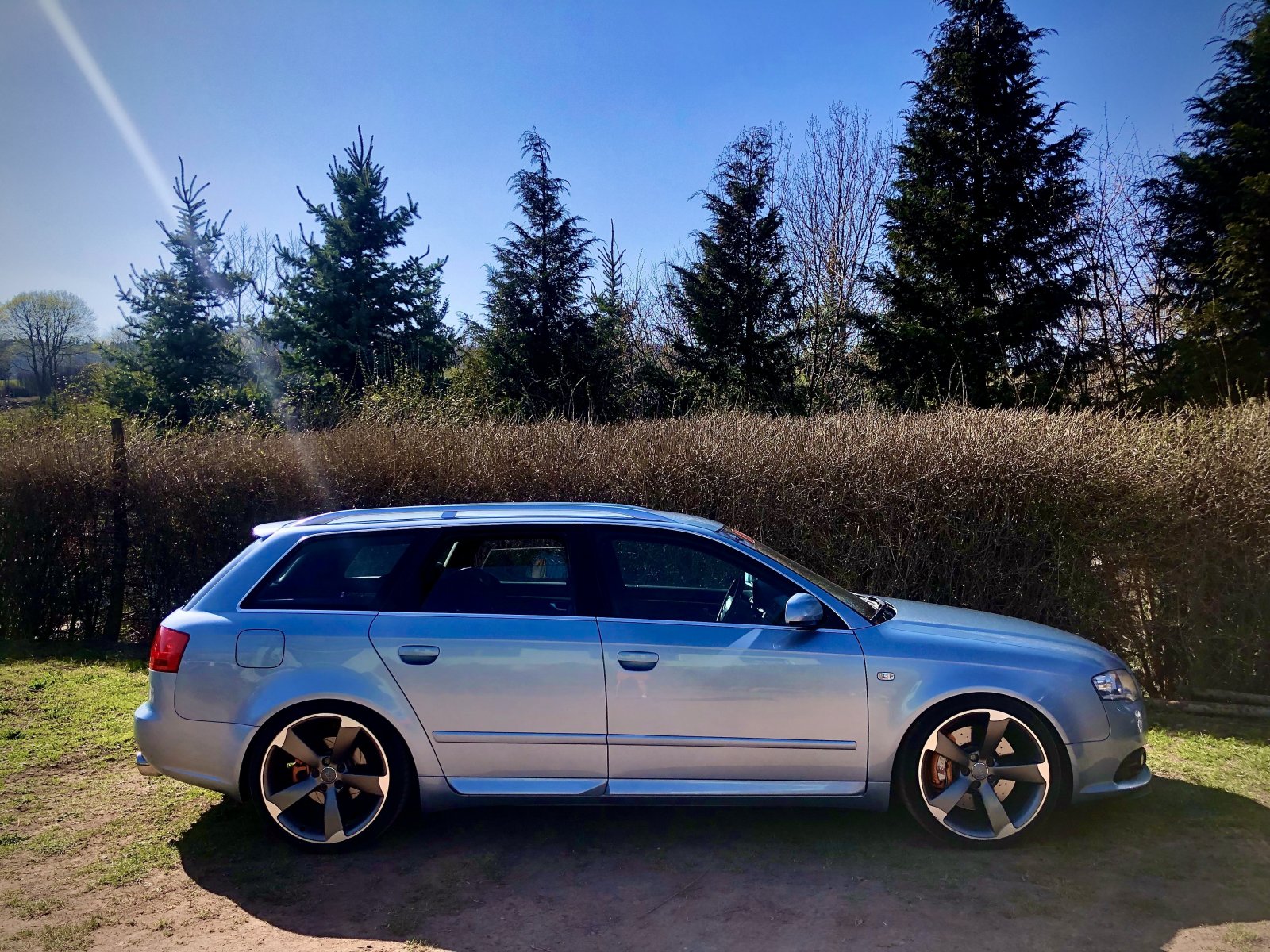

Stan zewnętrzny w CZERWCU 2019:

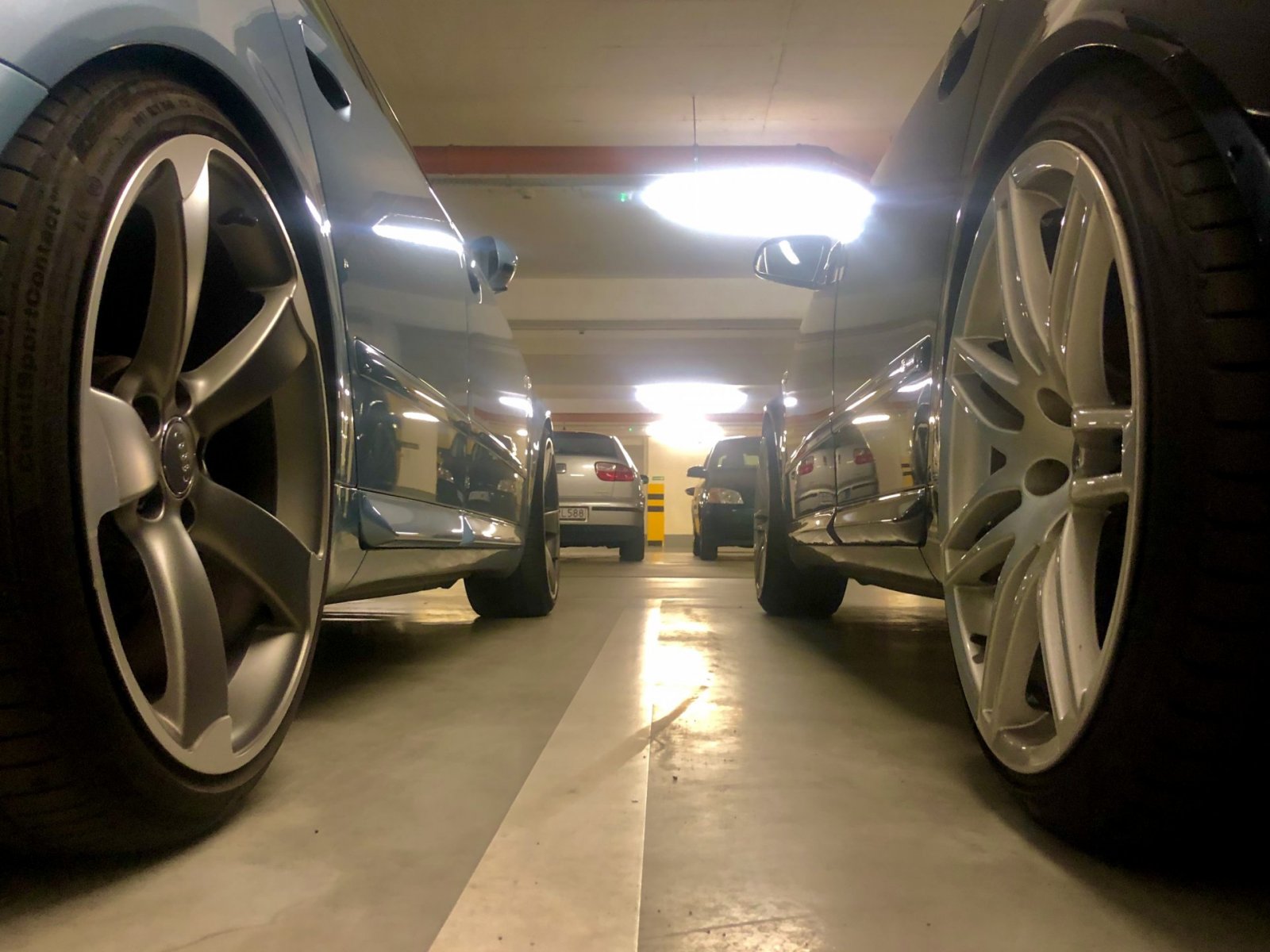

Kilka fotek na szybko u drugiego szwagra, mianowicie @dayd_4 :

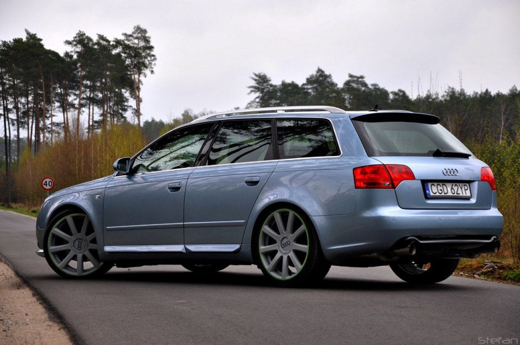

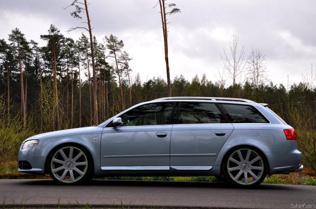

A tutaj ROTOR S5 19x9 ET 33  VERSUS OEM RS4 B7 19x9 ET 29 :

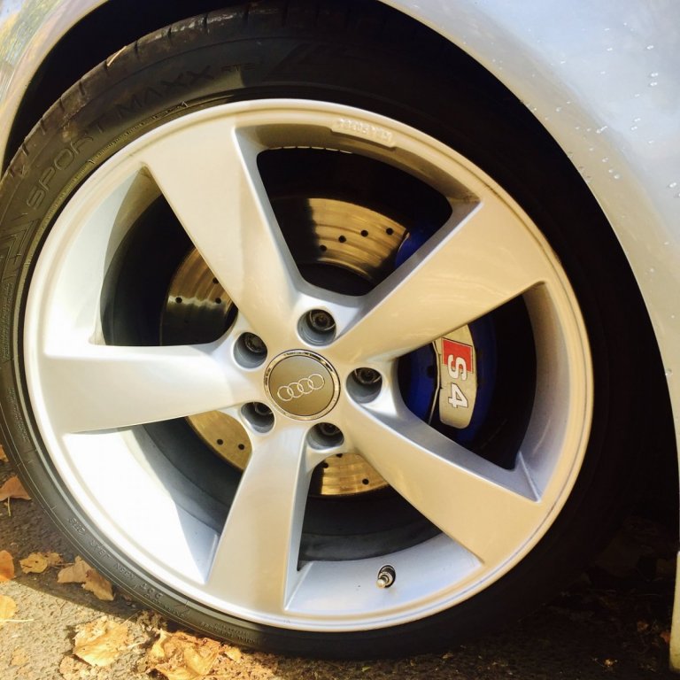

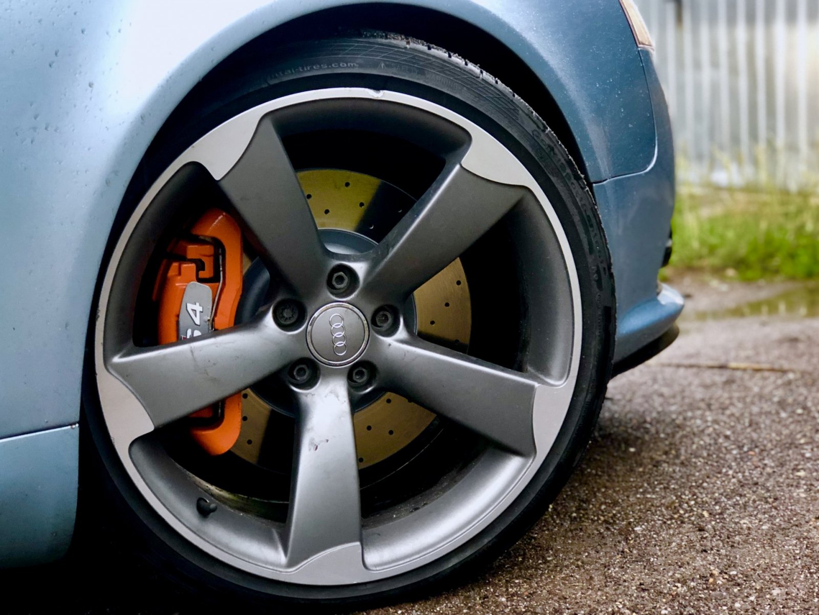

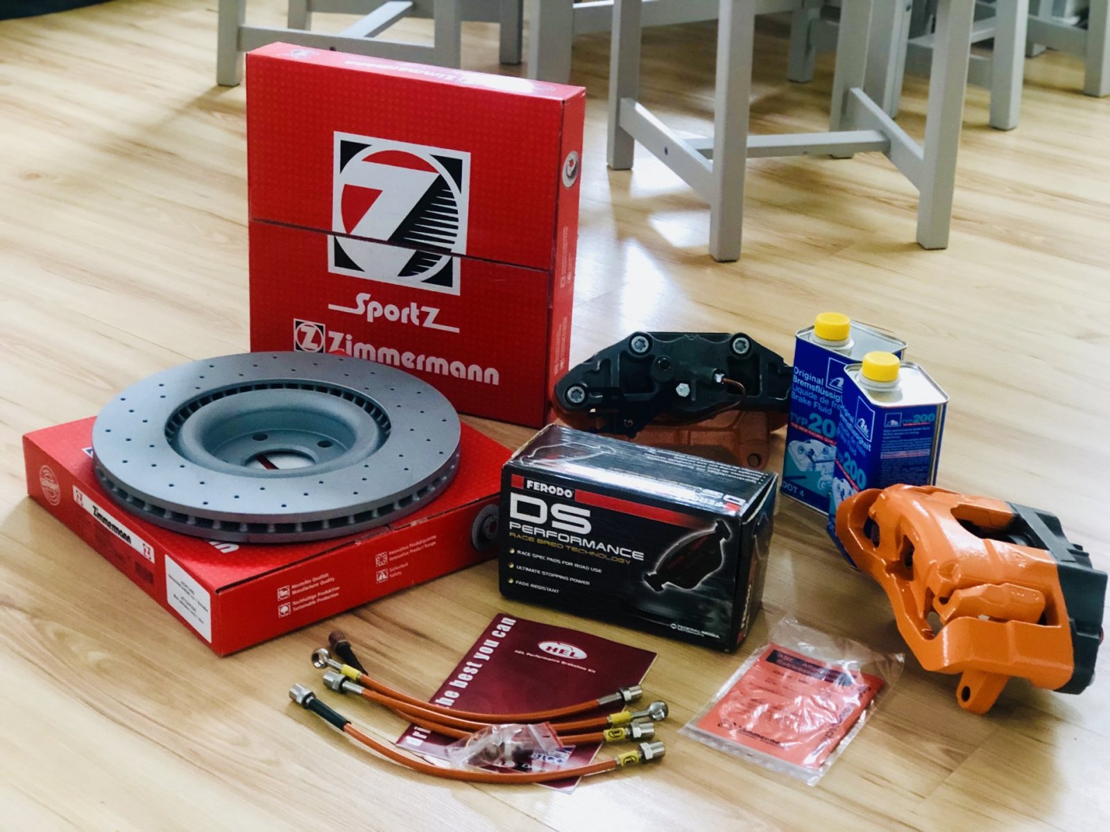

Wpadł BiG BRAKE KIT - S4 B7 - tarcze Otto Zimmermann, klocki Ferodo DS Performance, oplot HEL'a i 2 litry nowego płynu ATE 200 DOT 4, co by starannie odpowietrzyć cały układ:
I na dokładkę, w końcu,  V-FIZ :

Piękna. Nich służy!
Dzięki dziku. BTW jakby ktoś wiedział, czemu dodaje mi samo, pomimo usuwania, 3 ostatnie zdjęcia, jak to zmienić, proszę o poradę. Ponadto z tego co widzę na Tapatalku wszystko sie rozjeżdża i jest nie po kolei, może kwestia czasu, może również ktoś wie, czym to jest spowodowane, co zmienić.
Na TapTalku tak jest, lepiej robic w przegladarce.... ;-)

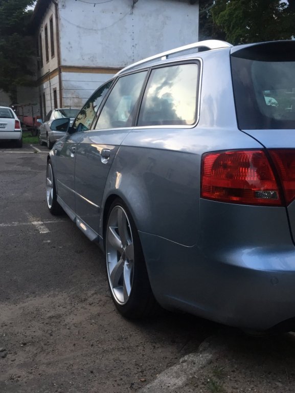

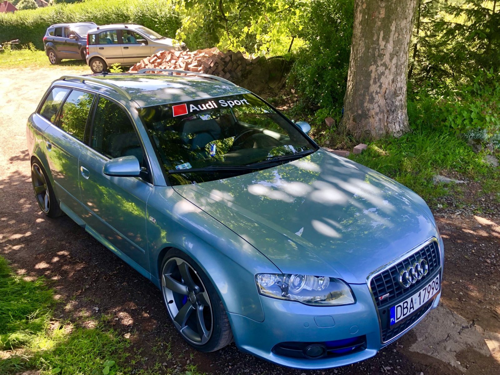

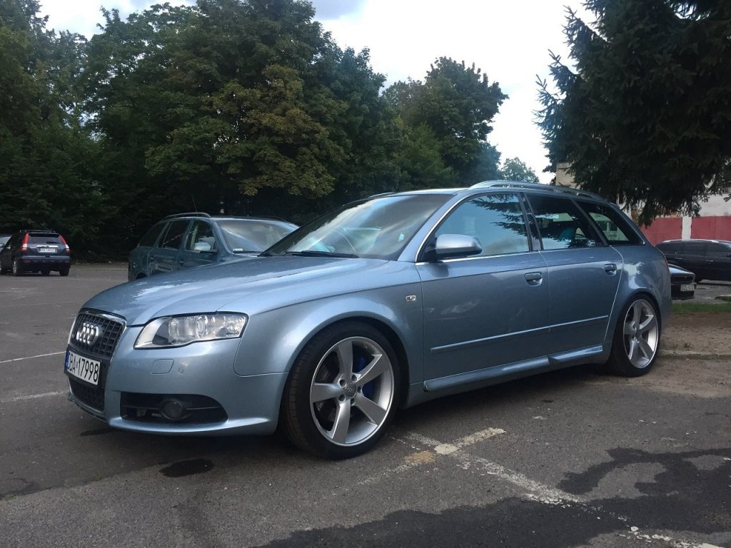

Wszystko fajnie i ze smakiem, ale moim zdaniem te fele letnie z Allroada srednio tu pasuja :D Moze jestem nudny ale w 17 z a5 et28 najladniejsza jest ta i taka tu widze:
Masz rację, nie jest to ideał, wolałbym np. DTM w oryginale, ale taka felga mi została w garażu więc już nie inwestowałem, zimę przelatają, a są po kapitalnym remoncie.

Wszystko w wozie na + poza kolorem jak dla mnie ale jest na to rada ....
Ja np lubie kontrasty i do jasnych aut ciemne koła wtedy fajnie dodają według mnie charakteru
W jednym z poprzednich aut miałem coś takiego ...
24068337_1880960038610775_59127697563999
24067992_1880960168610762_63795281936403
Masz rację, felgi będą malowane systemowo w grafit przez zimę.. Ale to po nowym roku.
Grafit tak :banan:
Ale aż tak ciemne jak kolega pokazywal w Hondzie to raczej nie... tak czerń smola to mi raczej pasuje do masywnych felg a nie takich powycinanych bo tam to sie całkiem zlewa...
I jak ciemna felga to jakiś jaskrawy zacisk :)
W sumie u mnie w większości aut były czarne koła :D
24296482_1880973061942806_86806407003845
Ale minusem czarnej felgi jest to że gubi rozmiar, koło wydaje się mniejsze niż jest w rzeczywistości. Ale grafit jak najbardziej na plus ! :)
Fajna B7mka w ciekawym kolorku :thumbup1: jedynie te emblematy S4 bym wyrzucił albo wstawił taki hebel jaki powinien tam być, czyli 345 ;)

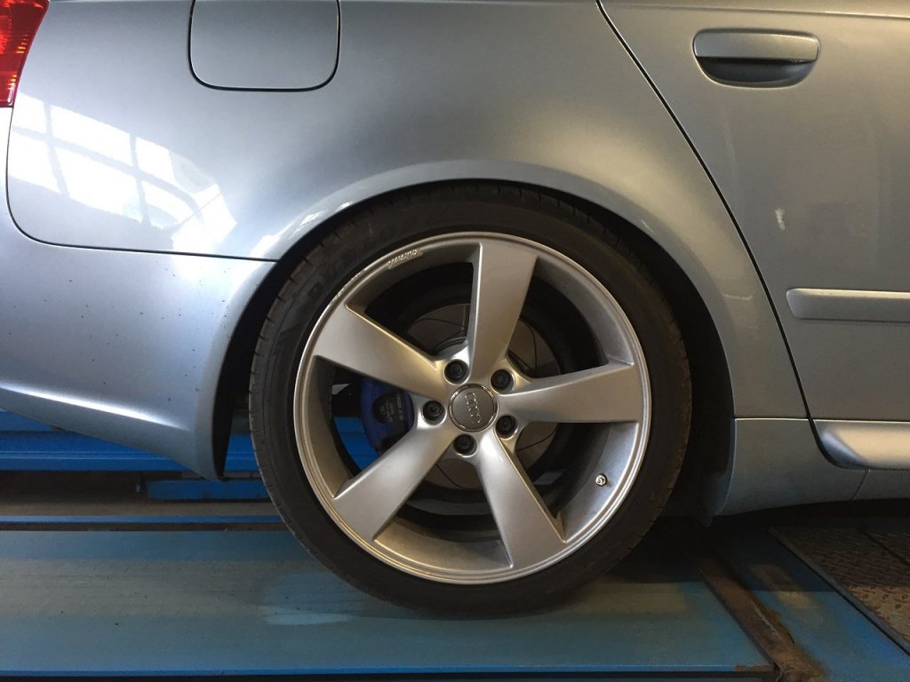

20" felgi z profilem 35 zamiast 30 weszły bez problemu - nic nie obcierało ?
Złotym środkiem pomiędzy 20" a 18" byłoby 19" :naughty:
Masz zupełną racje, naciągnięta opona miała 30 wysokości. Już poprawiam..:facepalm:
Co do 19 - póki co przy gwincie, moich podmiejskich drogach ( chyba w całej PL wyglądają podobnie)  i małych dzieciach, zdecydowałem się na 18 - nie straszą, przy tym zawieszeniu ładnie zalewają nadkole, a jest komfortowo. Może na 2018 lato znajde 19, póki co jest plan dotychczasowe pomalować w grafit i powinno być ok
