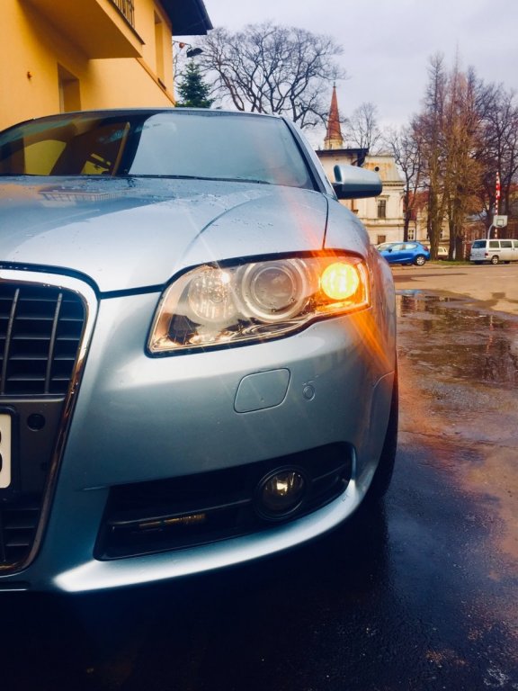

Panowie pytanie - zaprogramowałem sobie lampy przód na USA, ale jest jedna rzecz która mi się nie podoba - mam funkcję "AUTO" do jazdy dziennej z której cały czas korzystam. Za dnia kiedy nie pali się Xenon, nie pali się też pozycja, tylko żarówka główna wewnętrzna w lampie. No i oczywiście kierunki wtedy też są zgaszone, bo dopiero po przełączeniu pokrętła na pozycyjne, zapala się pozycja i kierunki w trybie USA. O zmierzchu, kiedy włącza się Xenon, światło dzienne gaśnie a na jego miejsce zapala się delikatnie pozycja no i kierunki USA. Jest opcja zaprogramowania świateł tak, aby w trybie dziennym świeciła się też pozycja i kierunki ?

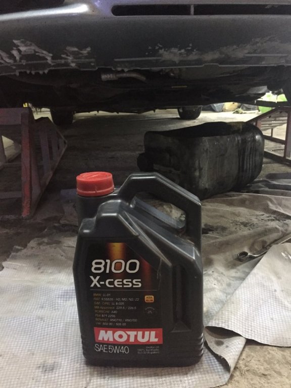

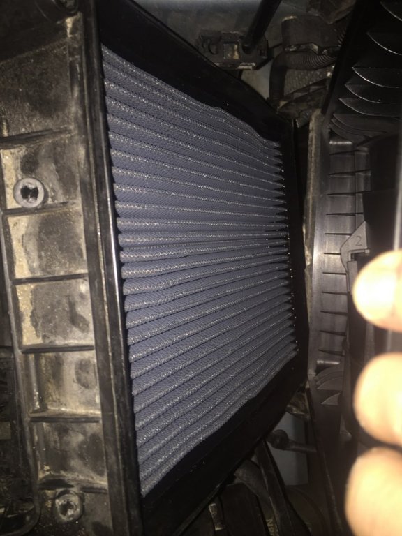

Poza tym z aktualności szybki serwis filtrowo - olejowy przed zimą:
Do jazdy dziennej masz DRL a nie pozycje...
Ale wiesz kolego, że za to można stracić dowód...  Postojowe nie mogą być barwy żółtej samochodowej. Do tego światła pozycyjne nie służą do jazdy w dzień nawet jako pseudo DRL. To tak jakbyś w ogóle nie miał włączonych świateł. Podstawa prawna: http://prawo.sejm.gov.pl/isap.nsf/download.xsp/WDU20160000858/O/D20160858.pdf  Liczba postojówek dla pojazdów samochodowych to 2 lub 4. Tak jak pisał kolega H4mm3R od tego są DRL. Co nie zmienia faktu, że efekt al'a USA wygląda fajnie i ciekawie. Coś innego.
Edytowane przez Aleq
Panowie wiem co mi wolno a co nie. Kwestia utraty dowodu też lezy na moich barkach, nie stresujcie sie :) i wiem ze drl jest do jazdy za dnia, dlatego pytam czy jest możliwość aby razem ze światłami dziennymi świeciła sie pozycja, bo wtedy ona gaśnie. A przy załączeniu sie trybu nocnego, drl gaśnie a obok zapala sie pozycja. Gdyby świeciły jednocześnie byłoby to niezauważalne. Stad moje pytanie.

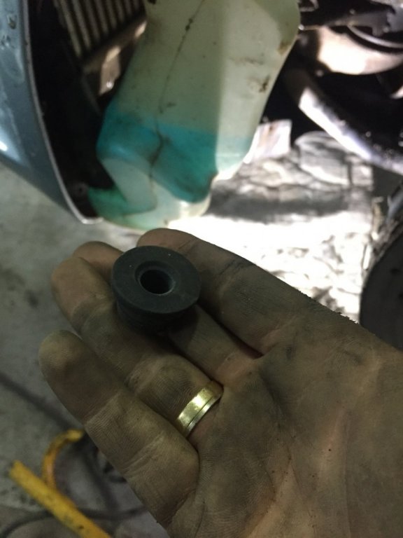

Dzisiaj pracowity dzień, ale udało się znaleźć chwilę dla Audi i podgonić kilka tematów które wisiały w powietrzu.

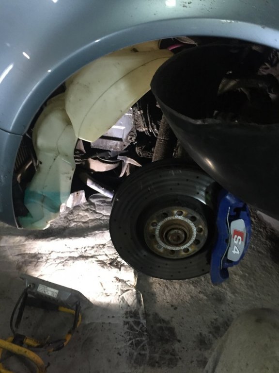

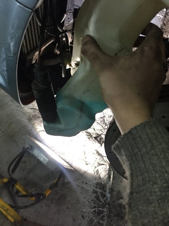

1. Uporanie się ostateczne z wyciekającym płynem do spryskiwaczu, brakowało mi uszczelki pompki płynu na spryski lamp.
Uszczelka, mimo zamówienia oryginalnej, nie pasowała do zbiornika, musiałem więc powiększyć otwór wiertłem 16'.

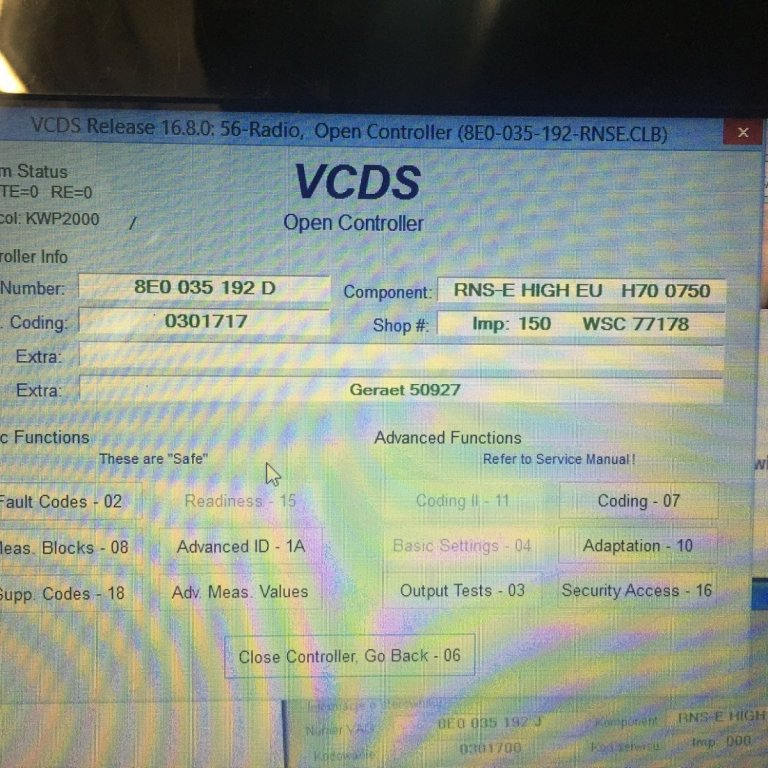

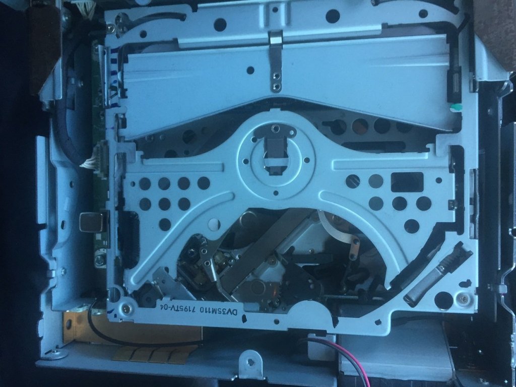

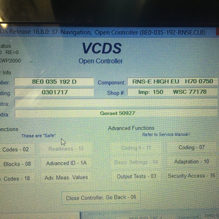

2. Czyszczenie lasera RNS-E, czyta płyty z muzyką, nie czyta płyt z mapami 2017..
Niestety, pomimo kilkukrotnego przemywania i czyszczenia nie ma poprawy, muszę teraz sprawdzić na innym RNSie czy może winna jest sama płyta.

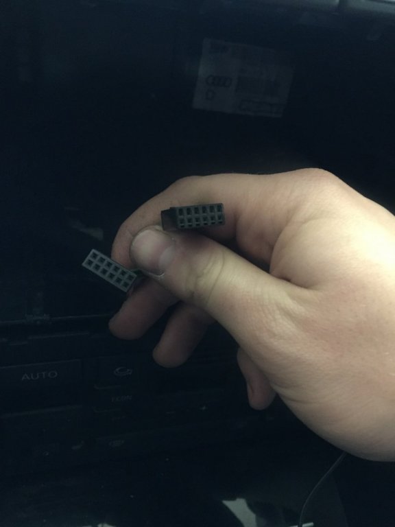

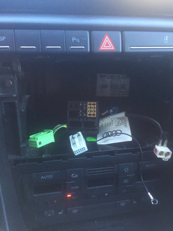

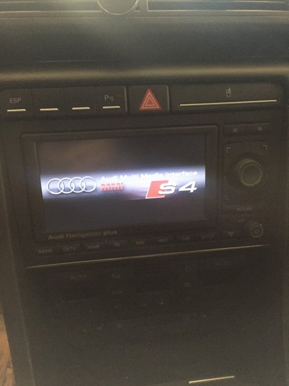

3. Przełożenie pinów i linii K w odpowiednie miejsce w kostkach, bo BNS 5.0 ma ją w innym miejscu niż RNS-E, a radio łączy się z interfejsem po linii K właśnie..
A oto efekty, ku mojej uciesze :
Korzystając z okazji zmieniłem od razu tło powitania na jedyne słuszne szanującego się rezacza:

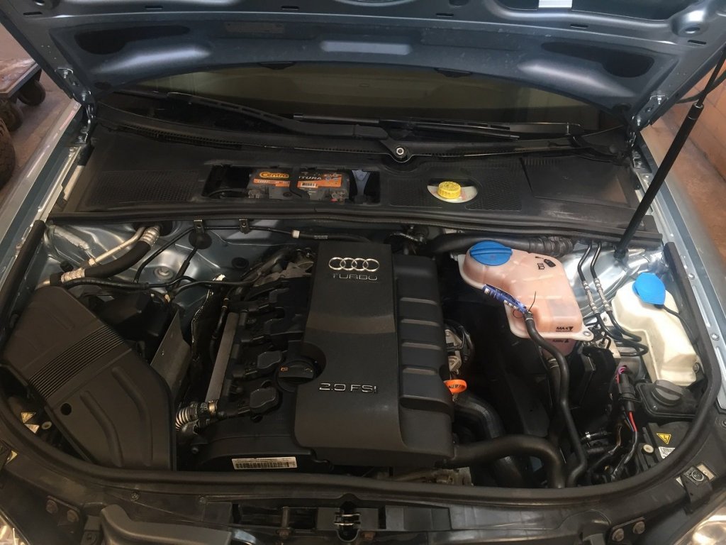

4. Jako, że było ciepło w garażu, wyczyściłem ( bez spiny ) komorę silnika z kurzu na fajrant:
Dziwne, że ci się nie palą kierunki podczas drl. U mnie normalnie się świecą przy drl, xenonach czy tez pozycji  :)
sprawdz dokładnie kodowanie bo wydaje mi się , że coś przekombinowane jest ;) które cyfry zmieniałeś ?
Dziwne, że ci się nie palą kierunki podczas drl. U mnie normalnie się świecą przy drl, xenonach czy tez pozycji  [emoji4]
sprawdz dokładnie kodowanie bo wydaje mi się , że coś przekombinowane jest [emoji6] które cyfry zmieniałeś ?
Tylko ostatnią na Region USA i zmieniłem na sedana, zeby nie migał stop przy włączonym kierunku którymś.
Ostatnią zmieniłeś na 3 czy 4 ?
W sumie jak napisałeś USA to pewnie 3...
dziwne troszke ...
Edytowane przez Norbas
Z tego co pamietam to na 3
Ty pamiętasz co zmieniałeś ? Widocznie cos przekombinowalem
Ja zmieniałem pierwsze na sedana i ostatnie na USA/Canada z bixenonem ;)
u mnie całe kodowanie wyglada tak : 01043
przedostania cyfra u mnie jest w trybie skandynawskim czyli drl z przodu pali się razem z całym tyłem i to może być przyczyna dlaczego się u ciebie nie palą kierunki ;) ty masz tryb Europa gdzie nie jest wymagane aby tył palił się razem z przodem.
