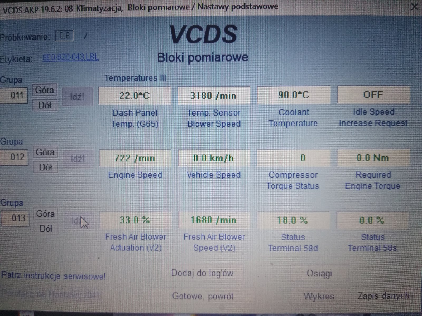

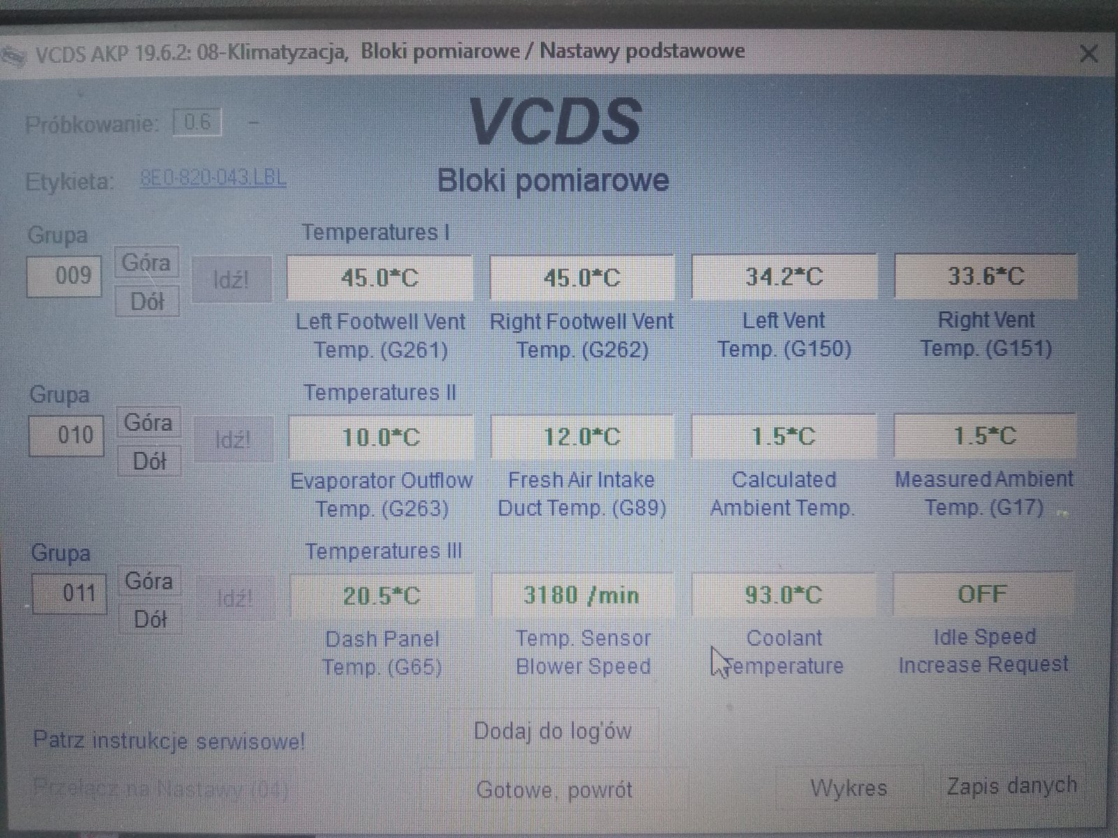

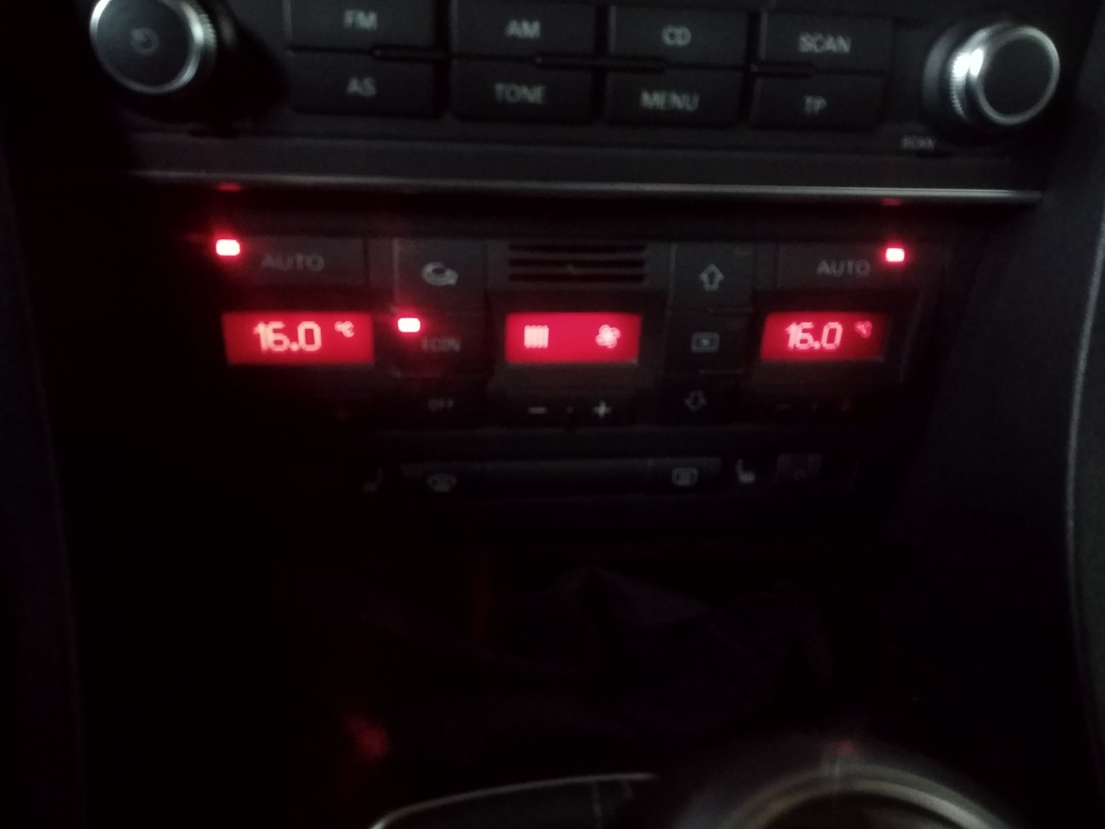

emilk89 Opublikowano 11 Grudnia 2020 Opublikowano 11 Grudnia 2020 Czy ktoś rozwiązał problem? Mam to samo na panelu ustawione 16 stopni w auto a w samochodzie nie da się wytrzymać.
pila24 Opublikowano 11 Grudnia 2020 Opublikowano 11 Grudnia 2020 11 minut temu, emilk89 napisał: Czy ktoś rozwiązał problem? Mam to samo na panelu ustawione 16 stopni w auto a w samochodzie nie da się wytrzymać. Problem z klapami sterującymi,pokaż jakie masz błędy z klimy. Jak nie pokazuje błędów to zrób output test (po 30 sekund na każdym silniczka trzymaj) i znów sprawdź błędy.
emilk89 Opublikowano 11 Grudnia 2020 Opublikowano 11 Grudnia 2020 5 minut temu, pila24 napisał: Problem z klapami sterującymi,pokaż jakie masz błędy z klimy. Jak nie pokazuje błędów to zrób output test (po 30 sekund na każdym silniczka trzymaj) i znów sprawdź błędy. Wszystkie silniczki nasmarowane, potencjometry wyczyszczone, adaptacja zrobiona, ustawienia fabryczne przywrócone, brak jakichkolwiek błędów. Zastanawiam się nad wymianą panelu klimatronika
kamil-vag Opublikowano 11 Grudnia 2020 Opublikowano 11 Grudnia 2020 Przejrzyj wskazania ze wszystkich czujnikow temp na wylocie z kratek, może któryś przekłamuje sporo i dlatego klapa ciepłego powietrza się więcej uchyla... Czyste masz kratki na wlocie klimatronika? Działa ten mały wiatraczek?
emilk89 Opublikowano 11 Grudnia 2020 Opublikowano 11 Grudnia 2020 2 minuty temu, kamil-vag napisał: Przejrzyj wskazania ze wszystkich czujnikow temp na wylocie z kratek, może któryś przekłamuje sporo i dlatego klapa ciepłego powietrza się więcej uchyla... Czyste masz kratki na wlocie klimatronika? Działa ten mały wiatraczek? Jutro sprawdzę wszystkie wskazania na wylocie kratek. W vcds da radę sprawdzić czy działa ten mały wiatraczek? Dzisiaj go czyscilem bo myślałem że cały w kurzu ale był w miarę czysty
