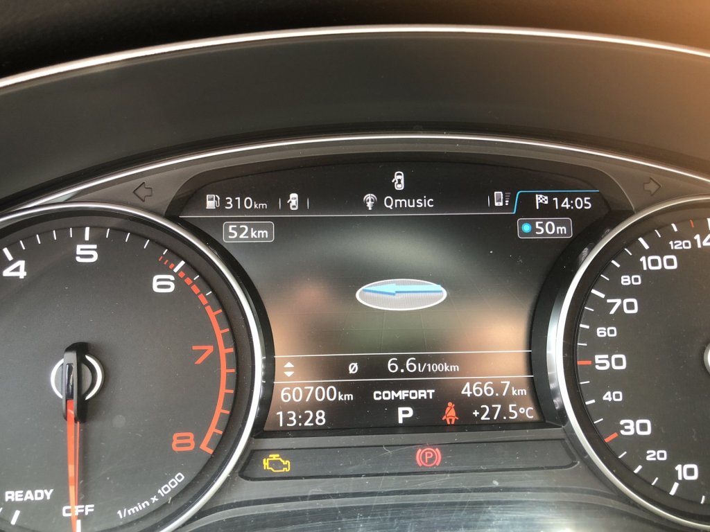

Chciałem zapytać odnośnie tego, co napisał Kosmita. Widzę na tym screenie mapę nawigacji wyświetloną między zegarami. U mnie w czasie nawigowania wyświetla tam jedynie wskazówkę odnośnie najbliższego skrętu, a nie całą mapę. Czy ktoś wie może czy to kwestia jakichś ustawień?

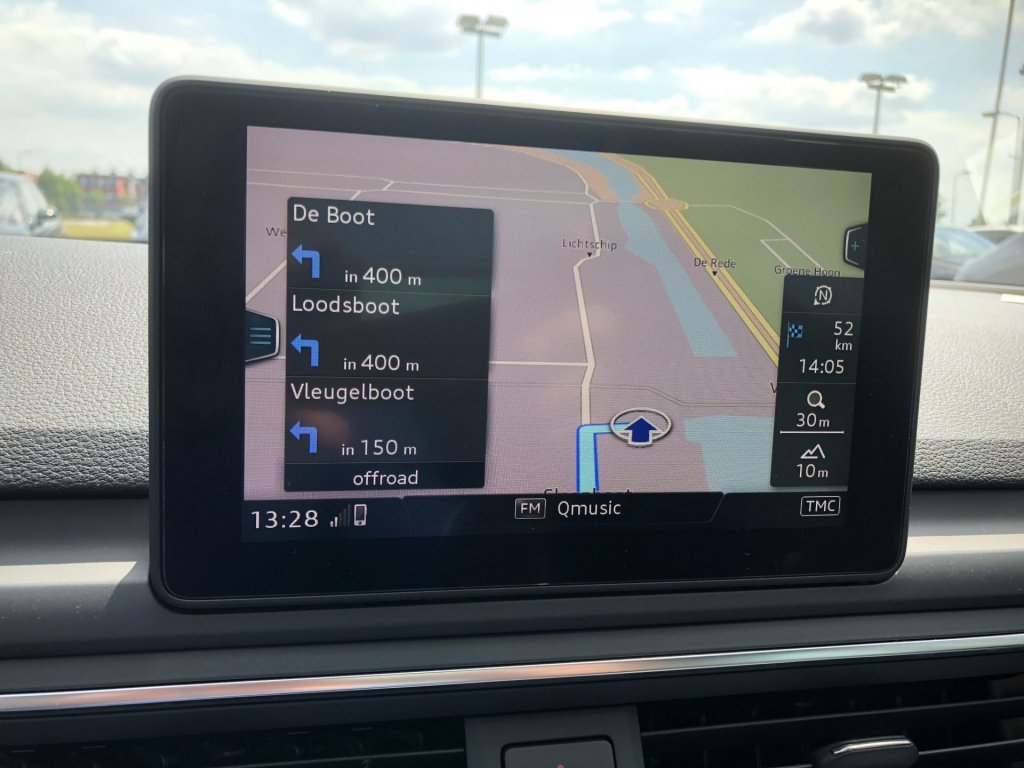

Wyświetlacz między zegarami mam kolorowy, a nawigację mam tę z 7-calowym ekranem. W opcjach dostępna była jako nawigacja MMI, wersja 8,3 cala nazywała się MMI Plus.
Pewnie właśnie o to się rozchodzi i dlatego mam mniej opcji wyświetlania mapy :)

Ale ja też mogę sobie ustawić same wskazania. Ustawiasz to w ustawieniach zegarów. Jak ustawisz na wskazania nawigacji wciśnij strzałkę w prawo na kierownicy. Wtedy pojawiają się opcje.. I klikasz mapa, a nie wskazania. Jak nie będziesz mógł zobaczyć to sprawdzę dokładnie u siebie jak to wygląda.

Ok, sprawdzę dzisiaj i dam znać czy się udało :) Widzę jedno ograniczenie, mianowicie na kierownicy mam tylko podstawowe przyciski, a nie pełen zestaw, ale powinno się dać to menu jakoś wywołać mimo wszystko. Dzięki!

No zobacz sobie. Jednymi strzałkami przesuwasz główne funkcje (Navi, Telefon, Kmputer itd), a poniżej masz rolkę i też przyciski prawo/lewo. I w prawo otwierasz menu.
