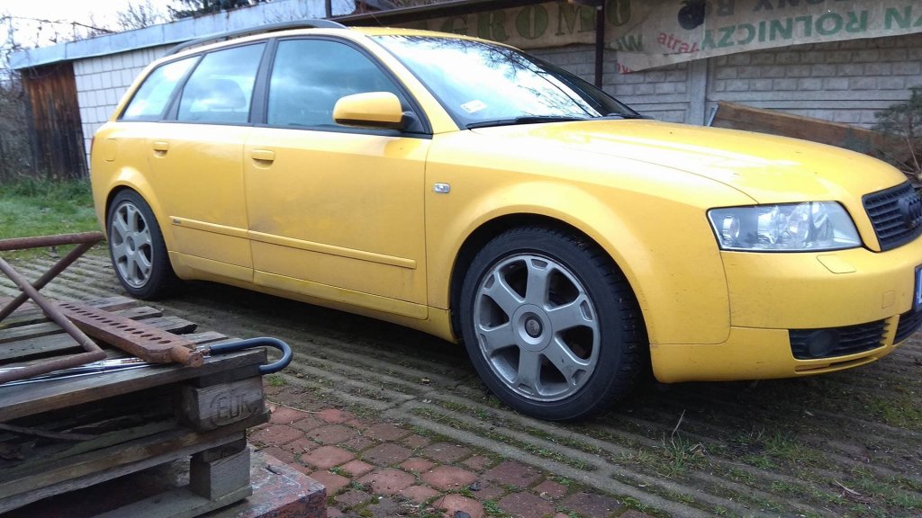

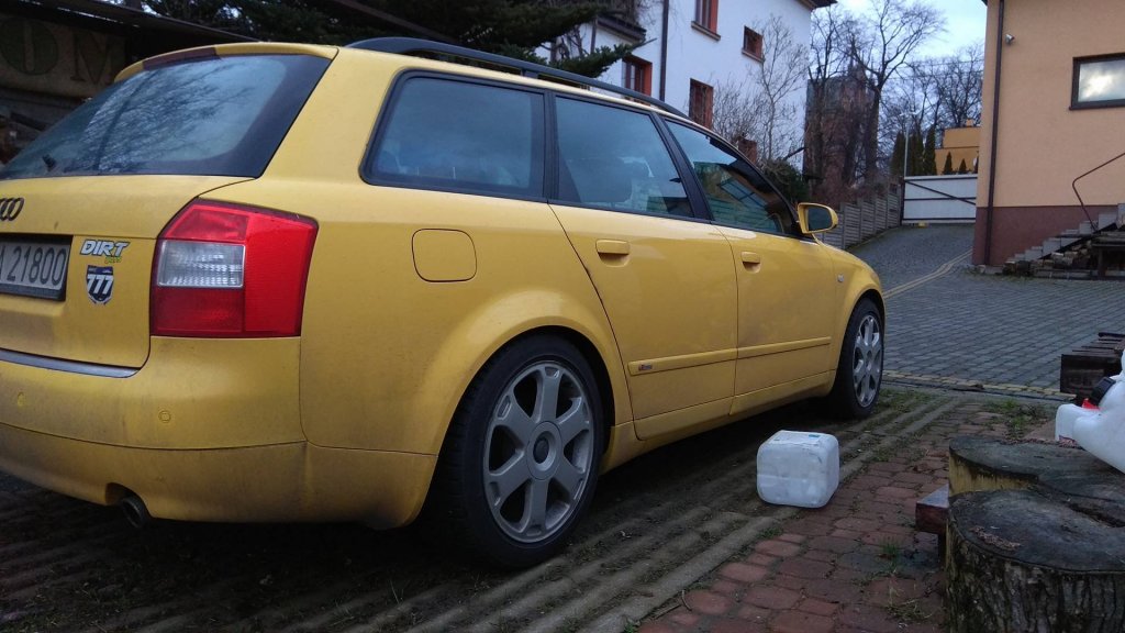

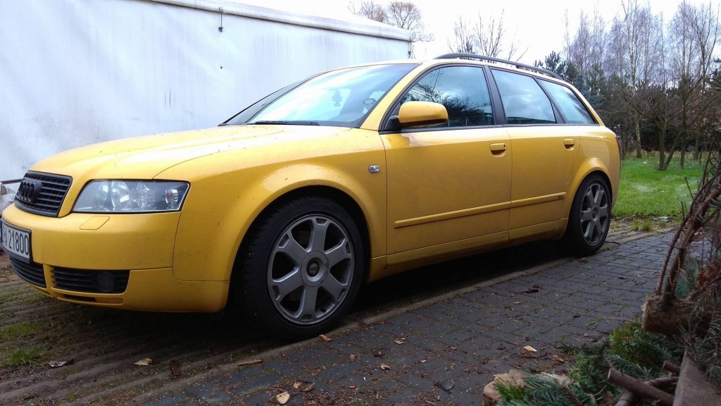

lipekmx Opublikowano 24 Grudnia 2017 Opublikowano 24 Grudnia 2017 Witam. Nie wiem czy identyczny temat był poruszany na forum, ale mam pytanie co do zawieszenia w moim a4. Z wlepki wychodzi ze siedzi w nim zawieszenie 1BV (czerwone amortyzatory) jednak jest widoczna różnica w wysokości przód-tył auta. Czy dla wersji BEX quattro jest to normalne? Czytałem ze można wymienić z przodu talerze amortyzatorów z B5 aby obniżyć troche przód, ale jak ma sie to w praktyce? Z pomiarów metrówką wychodzi róznica ok 2,5cm w wysokości przodu.

lipekmx Opublikowano 1 Stycznia 2018 Autor Opublikowano 1 Stycznia 2018 @sagakama Z przodu mam 65,5cm a z tyłu 63,5 (tak +/- te mm bo ciężko na podwórku znaleść idealnie równo) Właśnie sie zastanawiam czy nie będzie lipy jak opuszczę przod podkładkami, do tego dochodzi fakt ,że samochodem będę ciągać przyczepkę z motocyklem i tył pod obciążeniem siądzie jeszcze bardziej. Myślałem poprostu ,że w moim "pikachu" jest coś nie tak z tą różnicą w wysokości zawieszenia. Zobaczymy co się będzie działo latem jak podczepię hak i przyczepkę i ciekawe czy na felgach 18 pójdzie trochę w góre.
