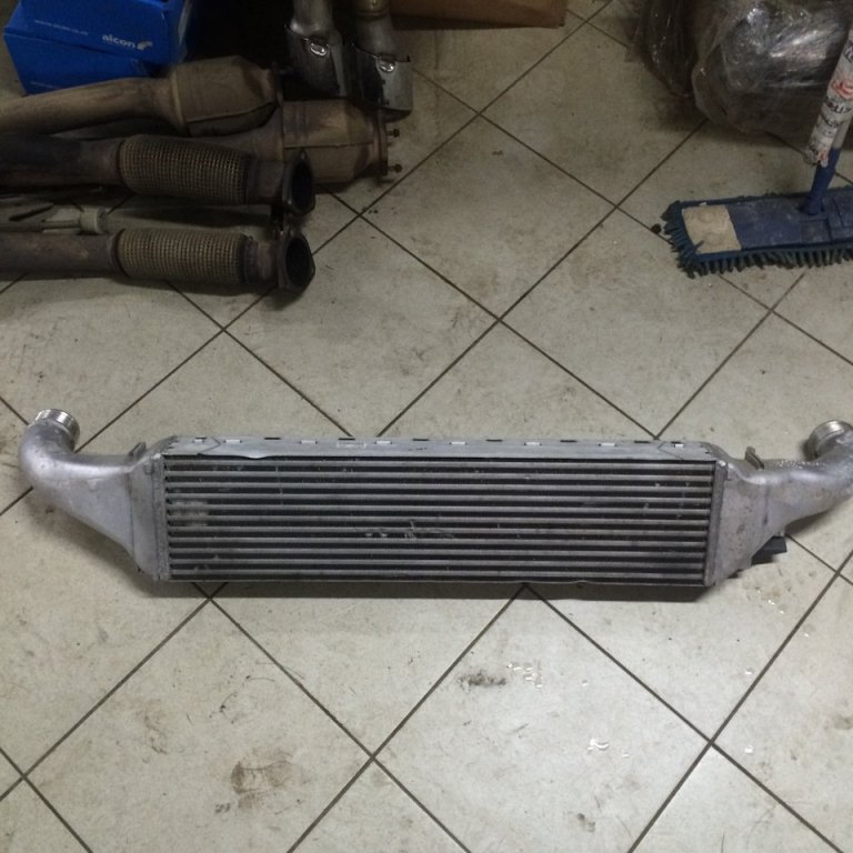

keczu Opublikowano 2 Stycznia 2018 Opublikowano 2 Stycznia 2018 (edytowane) Parę postów z tematem FMIC było, ale próby montażu podobnego rozmiaru nie zauważyłem. Na swoich DSMICach nie jest źle [wykres poniżej], ale kusi mnie fmic z 3.0 tdi - 8R0145805A albo inny symbol 4G0145805J. Wielkie to to jest : rdzeń 720 x180x80. Pytanie, czy nikt go przypadkiem nie próbował załadować do B7 ? W B8 chłopaki z forum montowali ;). Nie chciałbym np. usuwać halogenów. Icek i wykres pozdro keczu Edytowane 12 Listopada 2022 przez keczu
tomekp94 Opublikowano 11 Stycznia 2018 Opublikowano 11 Stycznia 2018 nie montuj z tdi bo mało zmieni na fmic.pl masz zestaw fmic do a4 b6 do b7 też pasuje i lepszy rdzeń ma czuć dużą różnice w mocy. ten z tdi to za duży chyba u mnie w b6 550x180x65 wszedł i to po odcięciu dolnej krawędzi belki
keczu Opublikowano 31 Lipca 2018 Autor Opublikowano 31 Lipca 2018 Niestety ten fmic z 3.0 tdi JEST ZA DUŻY !!! Nie idźcie tą drogą.

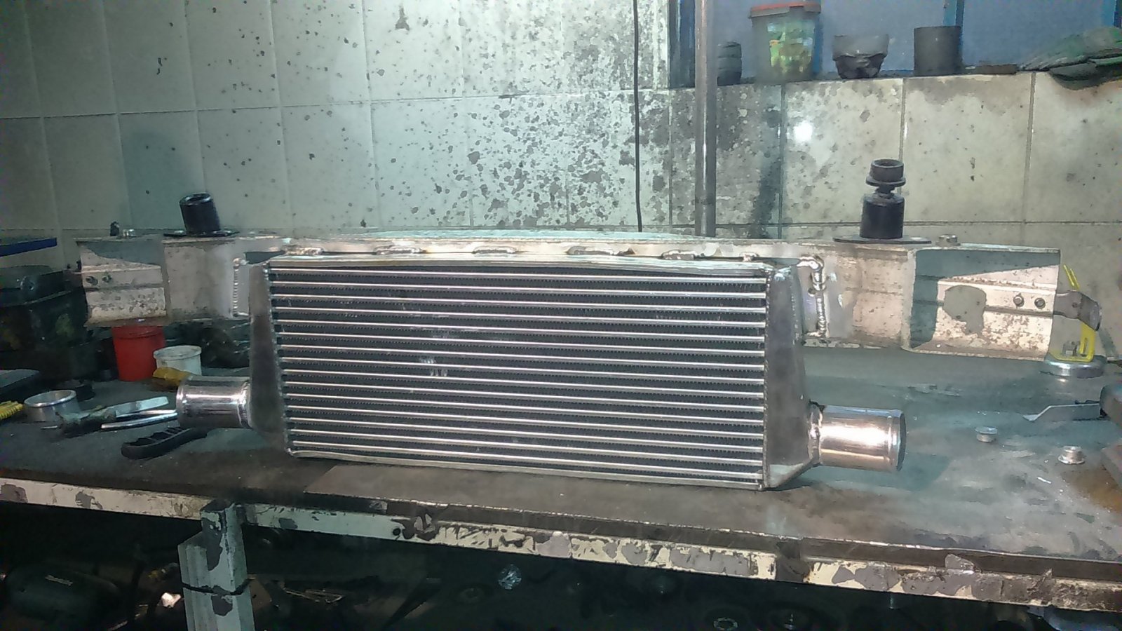

black4 Opublikowano 2 Sierpnia 2018 Opublikowano 2 Sierpnia 2018 Witajcie, Sylwek Fmic 550 x 230 x 65 wchodzi do B7. Trzeba jedynie podciąć belkę. Pod zderzak S-line przyłącza od Fmic ładnie się chowają. Jedynie kratki wlotów zderzaka można od wewnątrz delikatnie podrezać dremelkiem ;D Pozdrawiam
keczu Opublikowano 2 Sierpnia 2018 Autor Opublikowano 2 Sierpnia 2018 (edytowane) Maćku - moje próby nie były z customowym 180 tylko z ICkiem z Q5/A6 - on ma wymiary samego RDZENIA 720 x180x80 mm. A gdzie reszta. Ja pamiętam, że u Ciebie jest 230. Na razie muszę sobie od tego odpocząć - bardzo się w poniedziałek zgrzałem w garażu - dosłownie i z powodu niepowodzenia z montażem. Na upartego - bez połowy zderzaka - może by się dało, ale chyba nie o to chodzi. W tej chwili rozważam 180, 230 lub DSMIC customowy prawy, ewentualnie i lewy. Mam w garażu prawy z 2,7/3,0 BT, ale on ma króćce 44. Jak się schłodzi wrócę do sprawy. Auto na razie i tak sobie radzi Pozdrawiam Edytowane 2 Sierpnia 2018 przez keczu
marcin4x4 Opublikowano 2 Sierpnia 2018 Opublikowano 2 Sierpnia 2018 z nowych aut nie podjedzie, za szerokie. 230 fmic żaden problem.

bartez80 Opublikowano 6 Sierpnia 2018 Opublikowano 6 Sierpnia 2018 Skoro już masz ten intercooler od q5 to może warto by pomyśleć nad wykorzystaniem z niego tych boków, bo są znacznie lepsze niż te z tych uniwersalnych ,a z uniwersalnego wykorzystać tylko rdzeń i porostu z dwóch, zrobić jeden ,dopasowany pod auto .

marcin4x4 Opublikowano 7 Sierpnia 2018 Opublikowano 7 Sierpnia 2018 możesz wspawać w belkę, ja tak mam.
keczu Opublikowano 11 Września 2018 Autor Opublikowano 11 Września 2018 230 kupiona - znowu będzie trochę rzeźby
keczu Opublikowano 4 Lutego 2019 Autor Opublikowano 4 Lutego 2019 Fmic 230 na miejscu - wloty przespawane, żeby było niżej.

keczu Opublikowano 4 Lutego 2019 Autor Opublikowano 4 Lutego 2019 (edytowane) Trochę pociętego zderzaka i przespawany fmic - ale jest Jak się komuś przyda nt. orurowania: od turbo oryginał połączony z rurą z 2,5 tdi A6 C5 [trochę trzeba się posiłować na IC]. Za kulerem rurki z Q5 gumowe i łącząca plastikowa z wejściem na mapsensor oraz kawałek kwasiaka. Jak się ociepli do wymieni się belkę. Edytowane 4 Lutego 2019 przez keczu
marcin4x4 Opublikowano 4 Lutego 2019 Opublikowano 4 Lutego 2019 (edytowane) 25 minut temu, black4 napisał: No i pięknie. Jest fotostory ? Dzięki ? to jest masakra... a byle stłuczka i połowy auta nie ma. 2 godziny temu, keczu napisał: Jak się ociepli do wymieni się belkę. słusznie tylko nie rozumiem po co żeś ją tak zniszczył, strona pasażera trochę słabo, gdzie chłodnica od wspomagania ? Edytowane 4 Lutego 2019 przez marcin4x4
