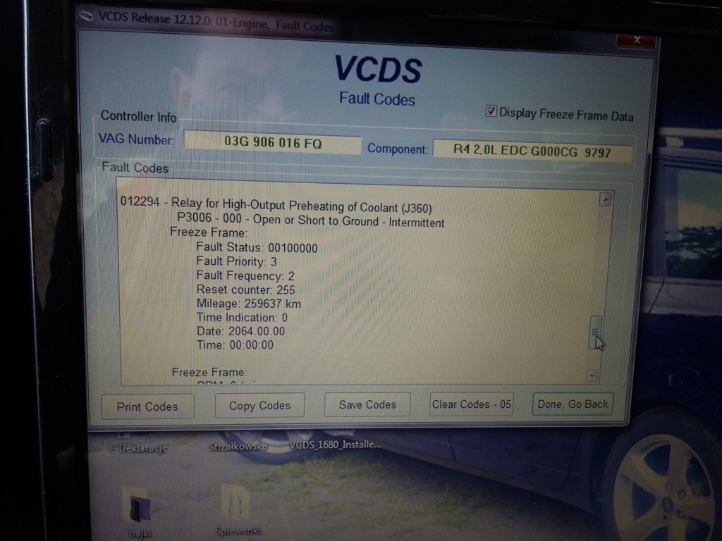

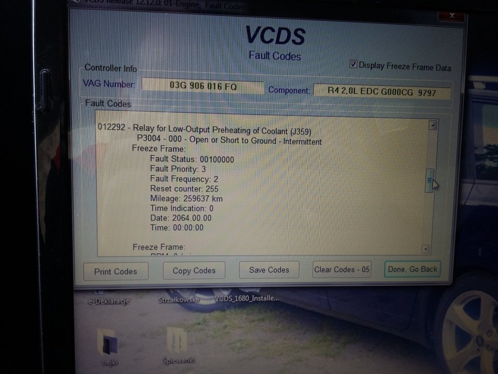

rafal83_1983 Opublikowano 21 Lutego 2018 Opublikowano 21 Lutego 2018 Witam wyskoczyły mi błędy odnośnie (domniemam)płynu chłodzącego ktoś może mi je rozszyfrować ewentualnie wskazać co może być przyczyną?Płynu mi ubywa od jakiegoś czasu ale nie widać żeby gdzieś się lało. Auto sprawdzałem testerem do pękniętych głowić lub uszczelek niby nic nie wykazało. Stan oleju w normie
kamil-vag Opublikowano 21 Lutego 2018 Opublikowano 21 Lutego 2018 To jest niby od podgrzewacza płynu chłodzącego, dokładnie od przekaźnika małej i dużej mocy grzewczej. W TDI B6/B7 jest to raczej nagrzewnica - element grzejny Z35 - czyli podgrzewacz powietrza.

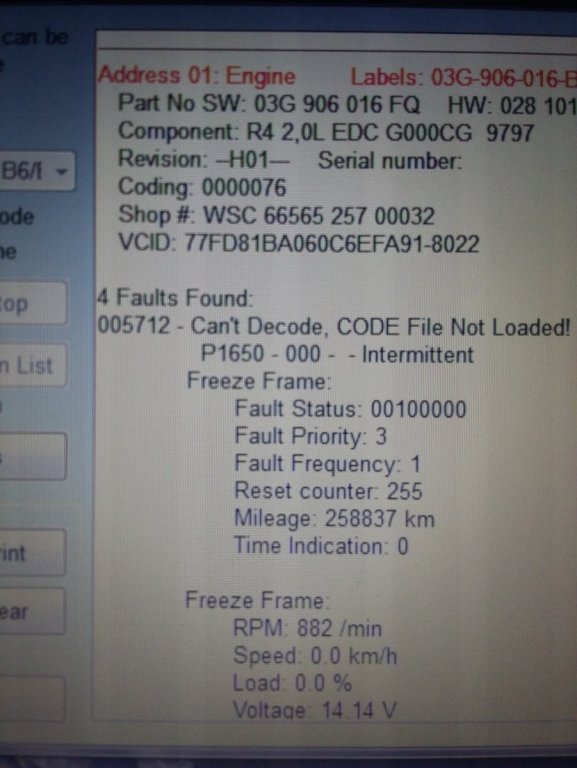

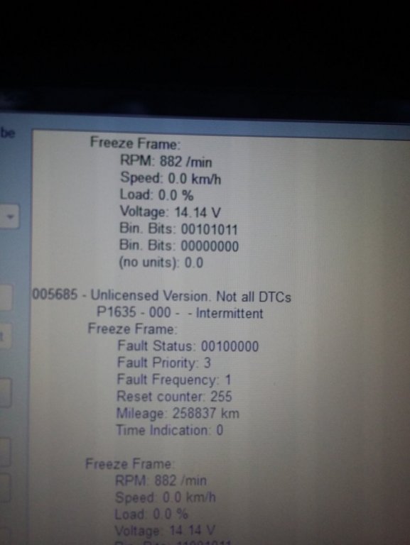

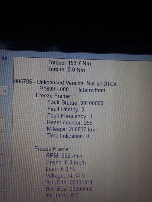

rafal83_1983 Opublikowano 21 Lutego 2018 Autor Opublikowano 21 Lutego 2018 Nie wiem czy to jedno od drugiego albo coś jest ze sobą powiązane bo błędów mi wywaliło że mnie to przeraża. EKON-u nie da się wyłączyć na panelu klimatronika, wycieraczki chodzą w jednym tempie na każdym biegu i nie można ich wyłączyć(po jakimś czasie same się wyłączają) i taka litania sie pokazuje:
Madern Opublikowano 23 Lutego 2018 Opublikowano 23 Lutego 2018 Tzn co zrobic?Jeżeli kabel masz oryginalny to nie powinieneś mieć problemu z aktywacja, jeśli inny niż oryginalny to wtedy już zależy jaki, bo większość klonów jest pod konkretna wersje programu Wysłane z iPhone za pomocą Tapatalk
rafal83_1983 Opublikowano 23 Lutego 2018 Autor Opublikowano 23 Lutego 2018 No wlaśnie klon. Kabel za ponad 1000zl do prywatnego urzytku to troche za drogi
