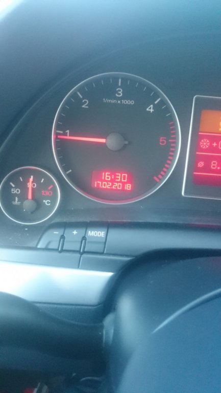

Mam pewien problem gdyż od zakupu zauważyłem ,że obroty jałowe się tak jakby lekko podniesione do około 950 nawet na zagrzanym silniku podczas odpalania wskakuję na 1000 i spadają na te 950 i wydaje mi się ,że nie do końca tak powinno być...

Aj szukasz miodu w d*pie kolego. U mnie przy odpalaniu wskakuje na 1100 i potem cyka gitarka, w vcds sprawdziles jakie obroty masz na jalowym?
Też mam bpw i po wskazowce widze ze identycznie leży.

Czyli są normalnie tak jak ma być?  U ojca w a6 są jak jest rozgrzany to są równo na 900 i tym się sugerowałem
Auto od listopada mam
No ale jak wszystko jest tak jak ma być to uznaję że temat zamknięty
Ewentualnie vcdsem obnize sobie na równe 900
