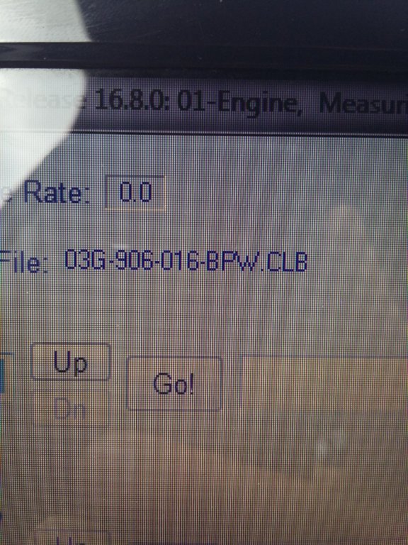

co w sytuacji gdy plik ma rozszerzenie typu CLB i nie można go odczytać w notatniku?
