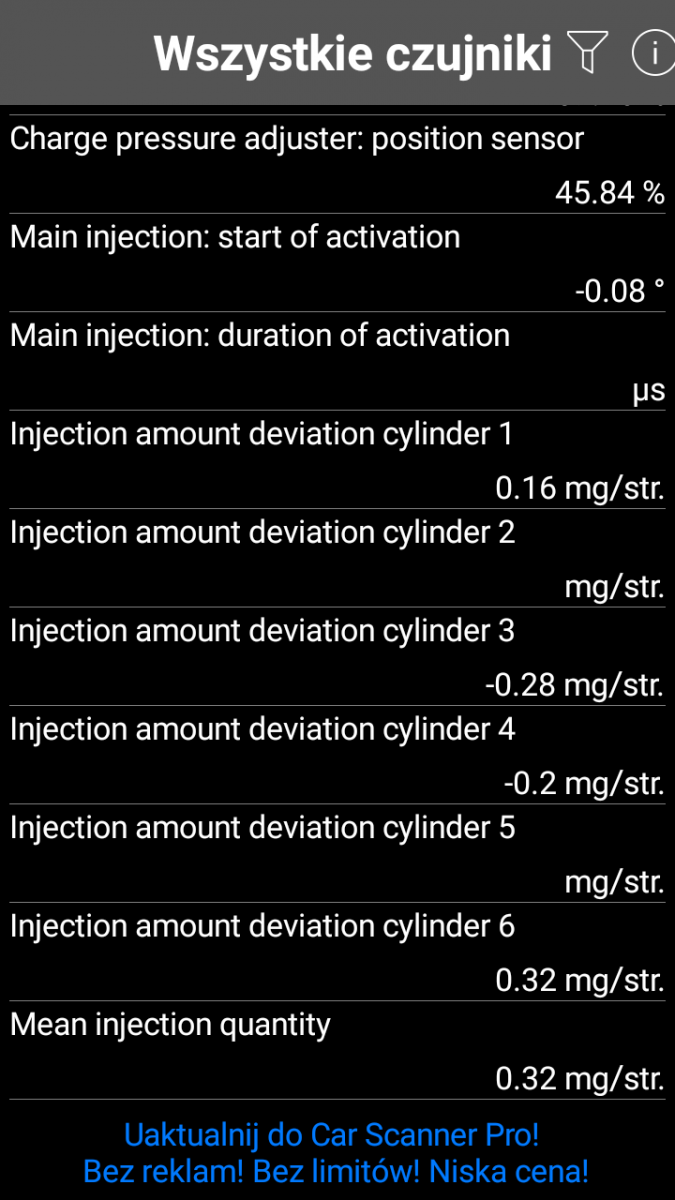

Skun Opublikowano 17 Grudnia 2020 Opublikowano 17 Grudnia 2020 Wiem ze takie odczyty to pewnie lipa ale widac rozbieżność w danych z wtryskiwaczy. Czy mam iść tym tropem?
