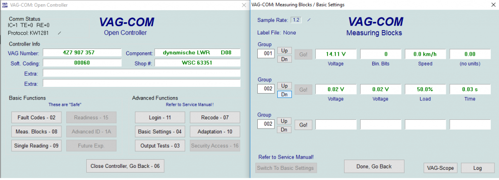

podłączyłem kompa i dostałem takie błędy
 01537 - Vehicle Level Sensor: Supply Voltage. 16-00 - Signal Outside Specifications
oraz
błąd: 01539 - headlights not adjusted 35-00
błędów sie nie da skasowac a podczas próby kasowania widze ze swiatła opadaja i sie podnosza ale słychac dziwny dzwiek silniczków w reflektorach .
po sprawdzeniu bloków pomiarowych ( sprawdzniu napięc ) otrzymałem cos takiego jak na obrazie

Dlaczego na vagu mi pokazuje w 2gijej grupie na 2 czujnikach 0,02v ? chyba powinny byc inne wartosci ?
Czujniki są na przodzie i tyle po lewej stronie auta. Wygląda na padnięty moduł skoro pokazuje takie same wartości lub Wiązka gdzieś dostała. Najlepiej będzie podmiana modułu znajduje się pod schowkiem pasażera.

Ewidentnie brakuje prądu na czujnikach.
Można sprawdzić bez podmiany sterownika- wystarczy bezpośrednio na wyjściu z niego sprawdzić czy jest napięcie.
Jeżeli tam będzie, to by oznaczało, że gdzieś jest uszkodzona wiązka.
Wiesz może jakie kolory przewodów ida na czujniki ? Wpiąc sie w nie multimetrem i sprawdzic czy jest napięcie ? to starczy ?
Wg schematu jest to PIN 19 w sterowniku czyli kolor kabelka fioletowo- czerwony. Ten kabelek potem jest mostkowany i się rozchodzi na oba czujniki (w A4 B6 ).
Myślę, że wpięcie multimetrem powinno wystarczyć.

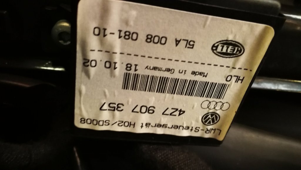

Ok dzięki koledzy. Jeszcze jedno pytanie bo mam taki modul jak na fotce a kupiłem niby taki sam ale różni się cyfra na końcu w pierwszym rzędzie. U mnie jest sd008 8 a na tym który kupiłem jest sd007 odgrywa to rolę?
Wkładaj, koduj i zobaczymy.
