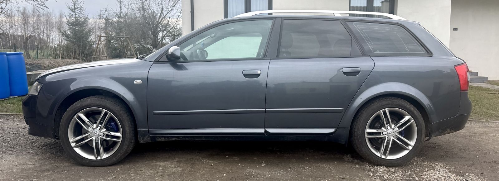

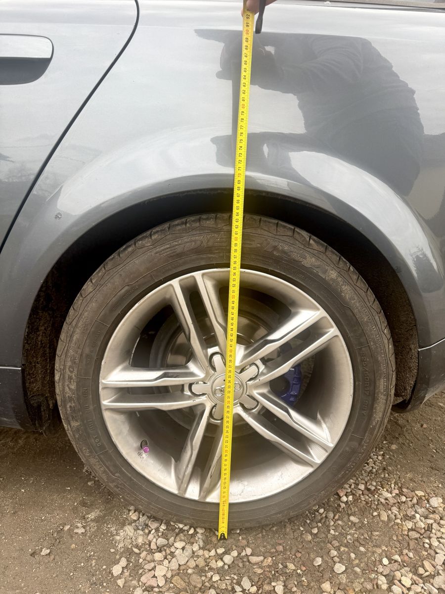

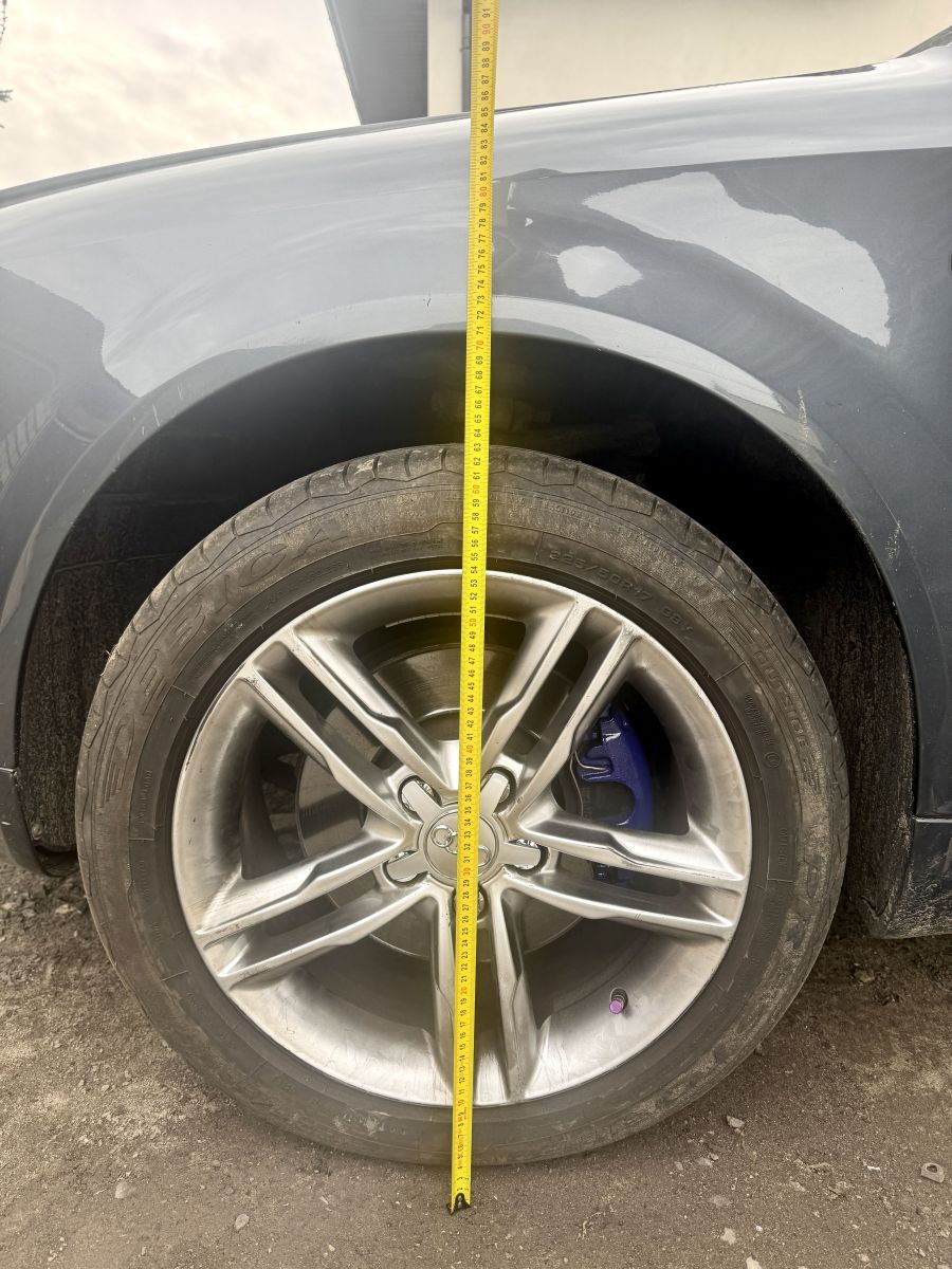

Obecnie z tyłu mam sprężyny z kolorami: niebieski, różowy, różowy, różowy. Strasznie nisko siedzi tył - brak prześwitu. O jakim oznaczeniu szukać spreżyn aby podnieść auto o te kilka cm żeby opona nie tarła na nierównościach o nadkole ?

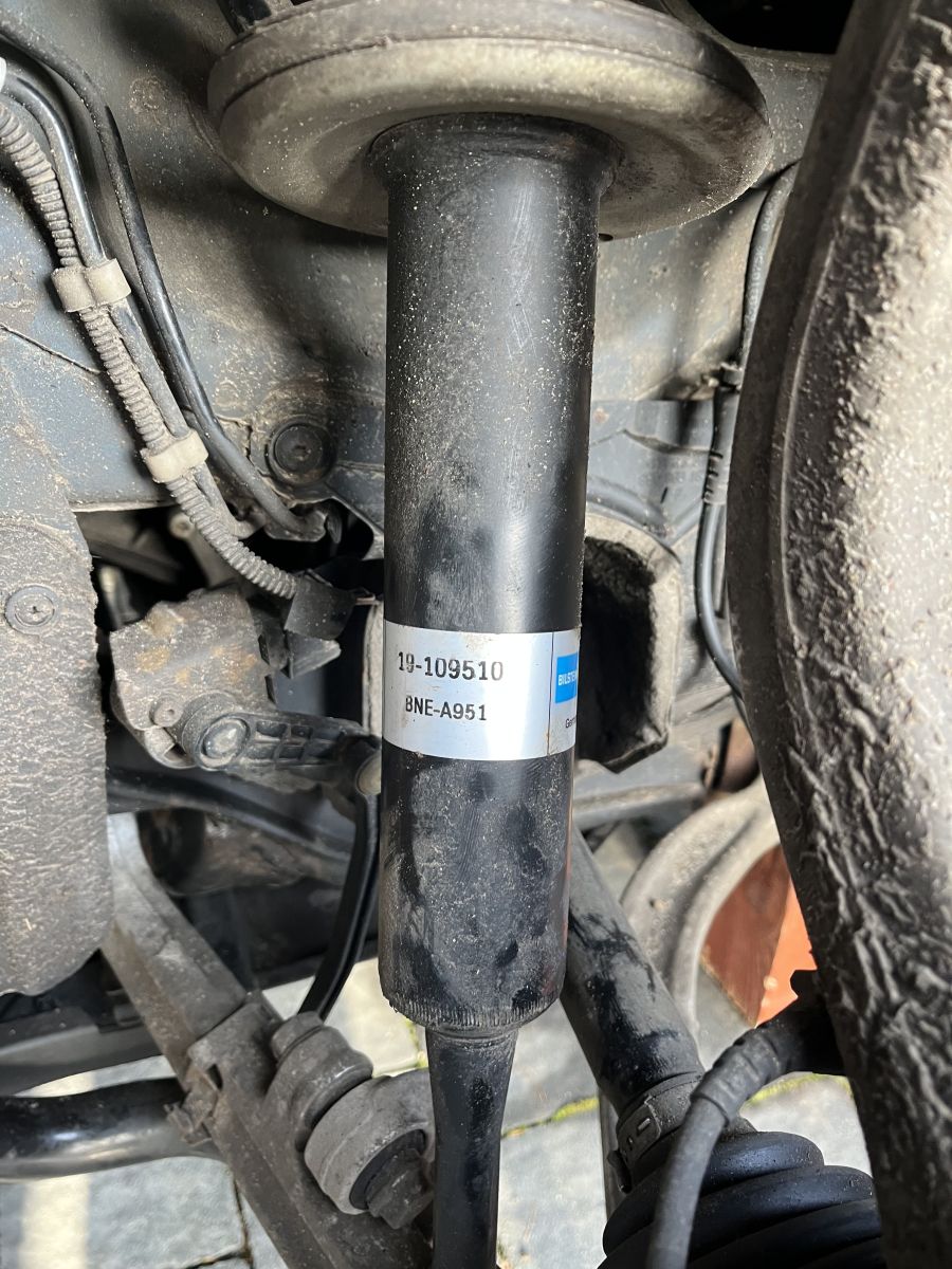

Pomoże ktoś w doborze sprężyn + jeśli konieczne amortyzatorów??
Auto wygląda obecnie tak, zawieszenie 0YN, 0JJ. PRZÓD sprężyny
8E0 411 105 BG niebieski pomarańczowy różowy, TYŁ 8E0 511 115 DB biały zielony zielony zielony. Chcę obniżyć to auto, z naciskiem na obniżenie tego przodu, ale nie chcę tracić na komforcie. Auto to A4 B6 1.8T Quattro. Ma dołożone fotele full elektryka oraz instalacje LPG jeśli to istotne dla klasy wagowej.
