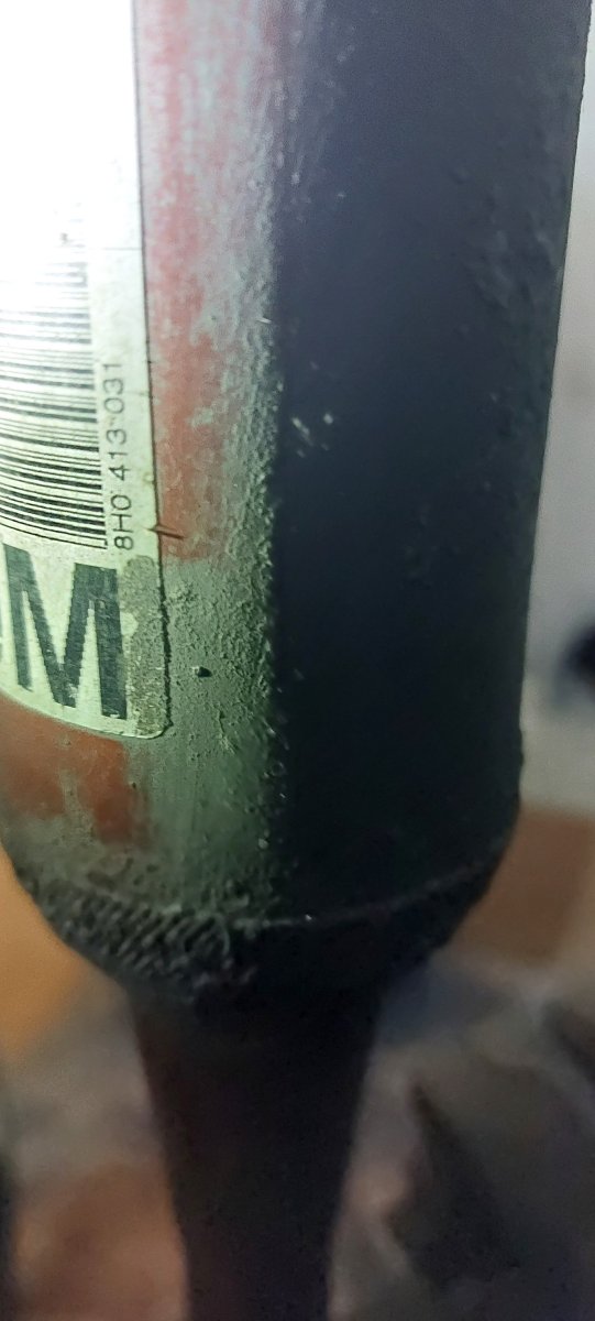

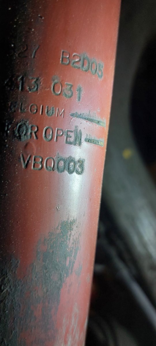

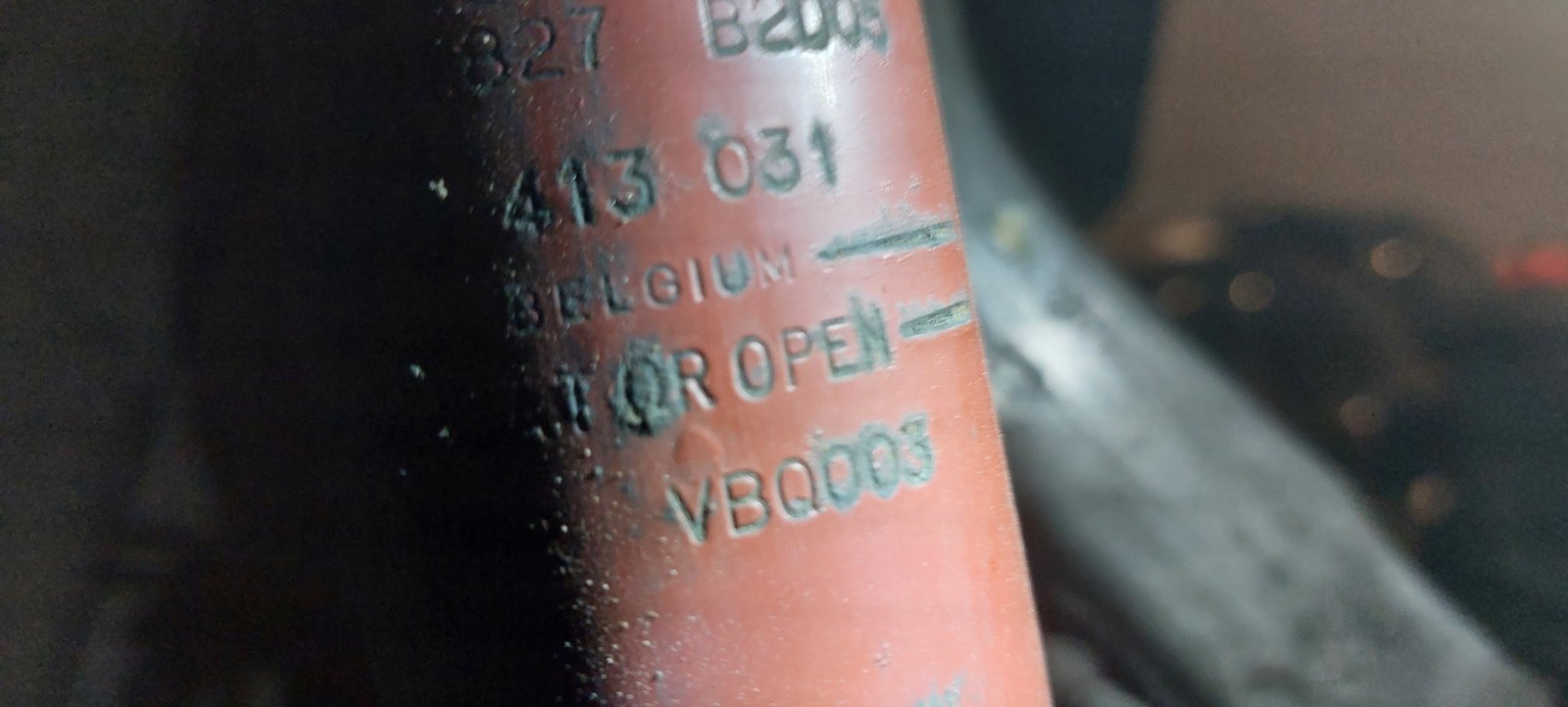

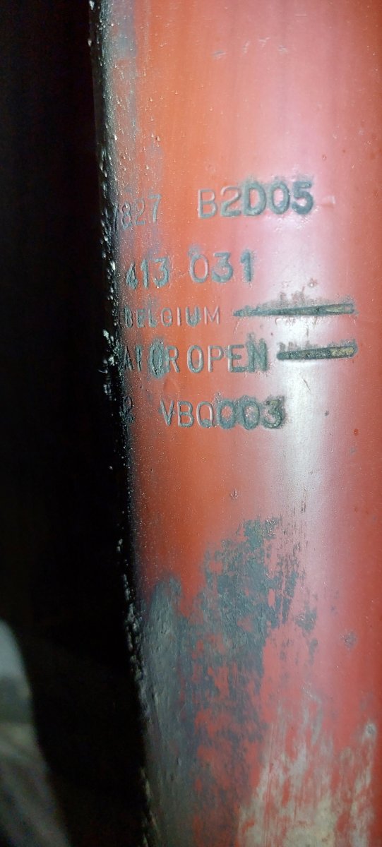

Witam, proszę o pomoc znawców odnośnie doboru amortyzatorów na przód do a4 b6 cabrio 1.8 t z 2005 r. Przyznam, że nie do końca wiem co zamówić, bo jest to wersja s-line i auto jest niższe a wg. katalogu bilsteina na numery zgodne z tymi, które są u mnie 8H0 413 031wychodzi np. Bilstein b4 19-164472 ale nie jestem pewien czy to podejdzie. Wrzucam zdjęcie wlepy i tego co mam założone. Oznaczenie na moich oryginałach to 9M. Z góry proszę o pomoc bo zwariuje.20230122_221339.thumb.jpg.4a85bc3e2a10d02b71af83840dabb581.jpg20230121_225127.thumb.jpg.2e06df32d6ece15425c17e5a4655e718.jpg20230121_225253.thumb.jpg.54c50d0feb9b510b61c1fdde88fd357a.jpg20230121_225127.thumb.jpg.2e06df32d6ece15425c17e5a4655e718.jpg20230121_225231.thumb.jpg.fd023e3c1812078b69e31a6905910ac8.jpg
przód - 24-119788
tył - 24-119795
