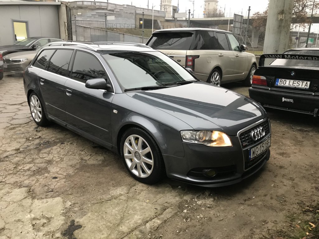

Kolejny Avancior V6
Elegancko siadly koncowki. Srednica to 2x80mm
W planach jest wyciecie tlumikow koncowych i przyspawanie koncowek wydechu. Za dwa tygodnie auto idzie na korekte lakieru :)

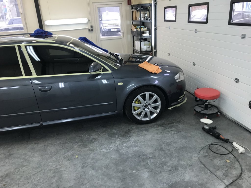

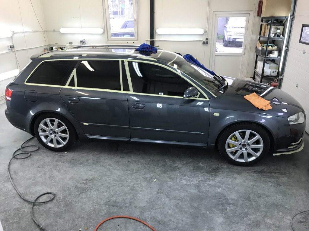

Szewc w dziurawych butach chodzi, tak wiec w koncu wzialem sie za swoje auto.

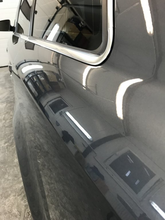

A4 jest po korekcie lakieru. Ogolnie wyszlo bardzo dobrze i jestem zadowolony.
Polerka wykonana tylko w 2-och krokach z racji tego, ze byla sobota, a czas na kobiete tez musi byc :P
1. Rotacja + Menzerna 1100, miejscami 300.
2. DA + Menzerna 2500.
3. Wosk Soft99 Black.
4. Felgi zabezpieczone CeramicPro 9H (zostalo mi akurat na felgi :) )

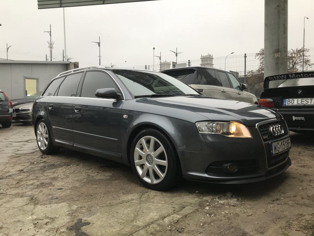

Idealnym autem jeszcze nie jest :P Chcialoby sie, wiadomo. Niestety listwy drzwiowe wymagaja wymiany. Troche pordzewiale i odstaja. Jedna w CH miala jakas przygode juz. Chodza mi po glowie z S4 ;)
No listwy S4 dają za***isty look ;) także jak tylko są fundusze to nie ma się co zastanawiać :P
