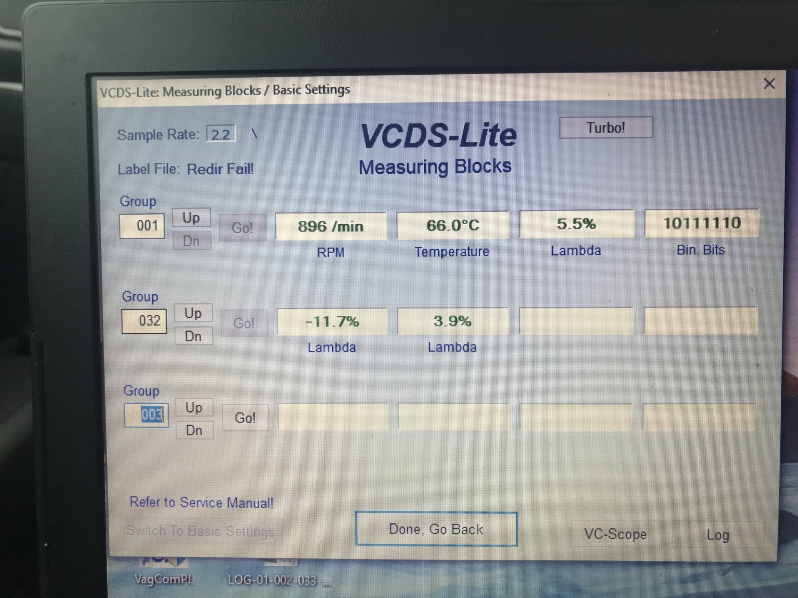

przem8 Opublikowano 27 Września 2019 Udostępnij Opublikowano 27 Września 2019 Teoretycznie tak, sonda pracuje jak należy, korekty też ok. Pod obciążeniem, przy pedale w podłodze, trzyma okolice 0,8V więc też tak jak ma być. Jakie są teraz korekty w gr.32? Odnośnik do komentarza Udostępnij na innych stronach Więcej opcji udostępniania...

machonis Opublikowano 28 Września 2019 Autor Udostępnij Opublikowano 28 Września 2019 Lambda skakała od -10,2%, tutaj akurat wyszło -11,7% Odnośnik do komentarza Udostępnij na innych stronach Więcej opcji udostępniania...
machonis Opublikowano 29 Września 2019 Autor Udostępnij Opublikowano 29 Września 2019 Dla pewności, to jest zawór EVAP? Odpiąć ten wężyk, który jest z lewej strony? Odnośnik do komentarza Udostępnij na innych stronach Więcej opcji udostępniania...
przem8 Opublikowano 29 Września 2019 Udostępnij Opublikowano 29 Września 2019 Patrząc po korekcie na jałowych to coś go boli, pod obciążeniem jest dobrze. Tak, to jest ten zaworek. Odnośnik do komentarza Udostępnij na innych stronach Więcej opcji udostępniania...
machonis Opublikowano 1 Października 2019 Autor Udostępnij Opublikowano 1 Października 2019 Czyli według opisu: Niskie wartości wyuczone lambda, czyli te MINUSOWE, mogą świadczyć o:- lejącym wtryskiwaczu- za wysokim ciśnieniu paliwa- stale otwartym zaworze elektromagnetycznym zbiornika węgla aktywnego- uszkodzonym przepływomierzu- zabrudzonej sondzie lambda lub uszkodzeniu jej podgrzewania- złych wskazaniach z czujnika temperatury cieczy chłodzącej G62 Coś z tych rzeczy musi szwankować? Chyba zacznę od zaślepienia zaworka EVAP. Zapytam tylko ponownie, czy zaślepić wężyk z lewej strony (patrząc na zdjęcie)? Teoretycznie mogę odrzucić 2 ostatnie podpunkty ze względu na to, że owe elementy były wymieniane (oprócz BS-1 ale chyba wskazania są ok więc to odrzucam) Odnośnik do komentarza Udostępnij na innych stronach Więcej opcji udostępniania...
