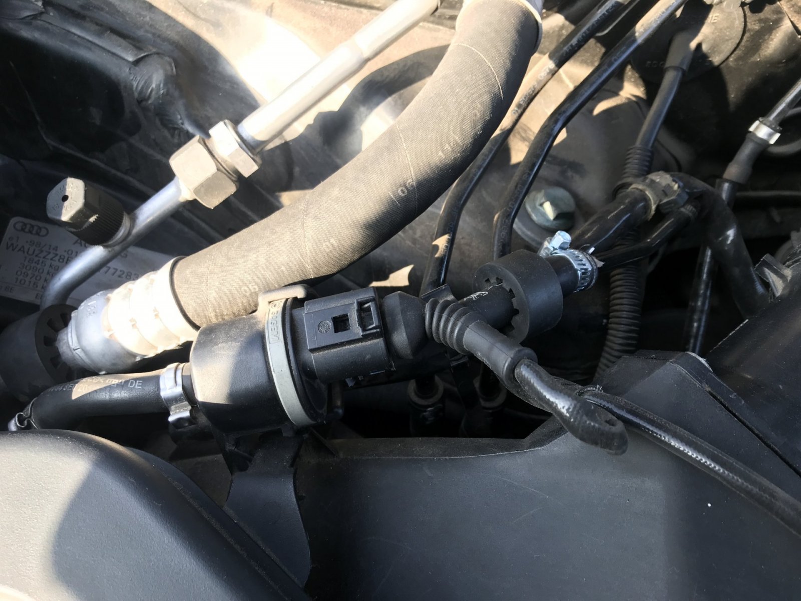

Zaworek zaślepiony , zobaczymy jak teraz będą zachowywać się obroty :) Dam znać jak coś zaobserwuję.

Wracając do tematu falowania, jak już mamy tutaj tylu użytkowników ALZów, czy macie podobne objawy? Po zaślepieniu EVAPu objaw skaczących obrotów zdarza się niezwykle rzadko i to tylko podczas sytuacji w stylu, gdzie rozpoczynam parkowanie, dojeżdżam do krawędzi miejsca parkingowego, naciskam sprzęgło (i w tym momencie skaczą obroty).
Powiedzcie mi, czy jest jakaś możliwość, żeby sprawdzić czy elektronika w przepustnicy działa prawidłowo? Bo jestem skłonna wymienić już nawet przepustnicę.

No więc na przykładzie Macieja, widać, że nie każdy ALZ ma przypadłość skaczących obrotów. Ostatnio doczytałam, że to podbijanie obrotów jest w celu ochrony dwumasy, ale skoro nie każdy to ma to moim zdaniem jest u mnie coś nie tak, trzeba tylko dojść co to jest.
Sprawdź czujnik pod pedałem sprzęgła, jeśli po jego wciśnięciu jest wyraźne podbicie obrotów. Z tą ochrony dwumasy to bzdura jak dla mnie.
Sprawdzałam to już kiedyś, teraz po twoim poście też poszłam sprawdzić i jest książkowo.
No i wczoraj obroty niestety skoczyły podczas jazdy, jak przed zaślepieniem EVAPu.
Moje aktualne błędy to (jak podejrzewam błędy EVAP I EGR to skutki zaślepienia bez wyłączenia programowego)
16852 EVAP Emission Control Sys: Incorrect Flow
P0441 - 008 - Implausible Signal
17811 - EGR System: Regulation Deviation
P1403 - 008 - Implausible Signal
16804 - Catalyst System: Bank 1: Efficiency Below Threshold
P0420 - 007 - Short to Ground
Czy takie zaślepienie zaworu EVAP jest wykonane poprawnie? Zaślepienie w miejscach opasek metalowych przed zaworkiem.
Podpinam się. Byłbym wdzięczny za krótka instrukcje z foto :)
Osobiscie mam zaslepiony EGR ale chętnie wyrzucę coś jeszcze
Przesyłam krótka foto instrukcję. Po uzyskaniu takiego stanu jak na zdjęciu wszelkie problemy z silnikiem zostaną wyeliminowane.
PozdrawiaMM
