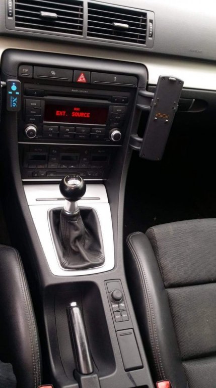

Tracer39 Opublikowano 7 Sierpnia 2018 Opublikowano 7 Sierpnia 2018 Consert 2+ prawdopodobnie tak samo jak Chorus 2+ ma możliwość wpięcia kabla jack. Kupujesz kostkę z kablem na allegro, wpinasz i zmieniasz kodowanie radia żeby widziało aux, ( aux włączasz poprzez dwukrotne naciśnięcie CD). Wyciągnij jeszcze radio i sprawdź czy na nalepce z pinami masz oznaczenia aux. Ja miałem ten kabel https://allegro.pl/zlacze-aux-1-5m-audi-concert-chorus-symphony-hq-i6617953229.html 1
