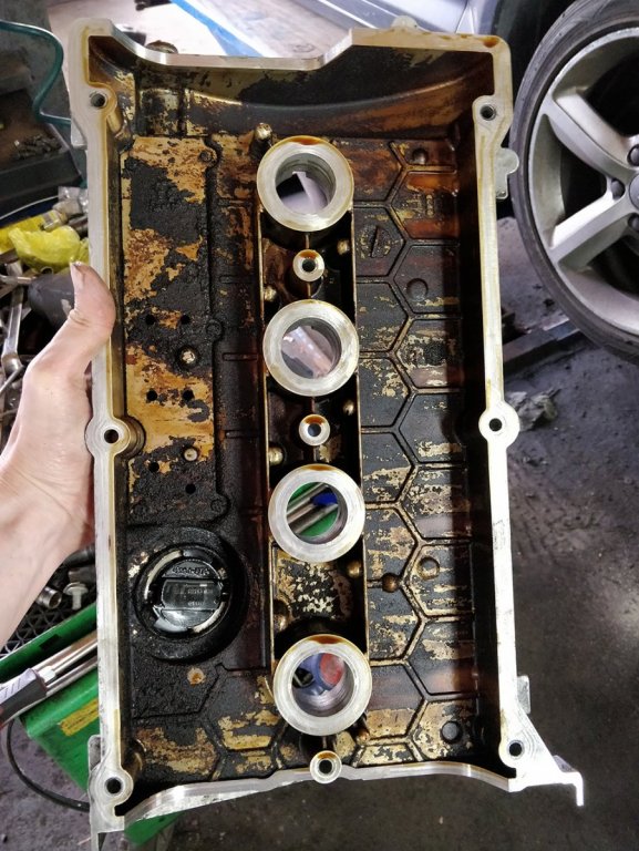

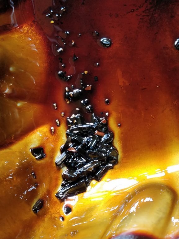

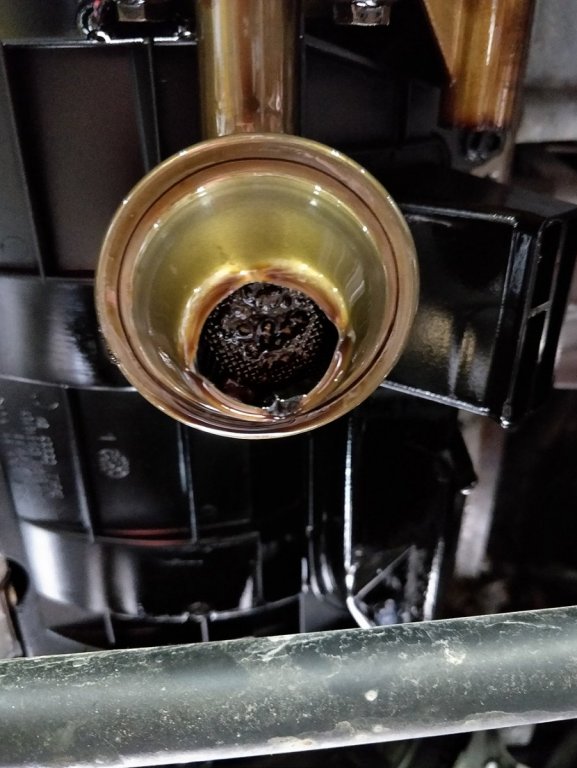

Diablo Opublikowano 6 Września 2018 Autor Opublikowano 6 Września 2018 Miał być podstawowy serwis, ale poszło na grubo Zmierzyliśmy kompresję i wyszło po 13bar na każdym tłoku. Ciśnienie oleju 3,5 przy 2000 obr. a że uszczelka pokrywy zaworów trochę się pociła, a po jej zdjęciu ukazał się takowy widok Zapadła decyzja czyszczenia silnika. Pokrywa do czyszczenia, po czyszczeniu na silnik i dolewka środka czyszczącego LIQUI MOLY PRO-LINE ENGINE FLUSH i 30 min. na wolnych obrotach. po spuszczeniu oleju zawieszenie w dół, i miska out. To była dobra decyzja... wszystkim którzy jeszcze tego nie zrobili, radzę ją zdjąć jak najszybciej. Na dnie miski i w smoku pełno resztek stwardniałej gumy/silikonu więc tylko patrzeć jak gdzieś w najmniej odpowiednim momencie, gdzieś w trasie czerwona konewka na zegarach. Miska do mycia, aplikacja silikonu i wszystko poskładane do kupy. Ciśnienie oleju się nie zmieniło, ale zagrożenie poważnej usterki zażegnane. Przy okazji zdjąłem przednie nadkola i wyczyściłem cały syf i z kilogram piachu który się zebrał na rantach błotników. Na szczęście korozja jeszcze się do nich nie dobrała, ale zima coraz bliżej. Dalej już standardowo... Olej Motul X-cess 5W40 Filtr oleju Mann Nowa uszczelka pokrywy zaworów Nowe świece NGK PFR6Q Filtr powietrza Pipercross Odgrzybianie i filtr kabinowy Filtron Filtr paliwa Mann Po wjeździe na nasze drogi odezwały się wahacze i dwa banany otrzymały nowe tuleje Lemfordera. Na przeglądzie zerowym tylne amory pokazały już kiepską kondycję, a ja czułem, że tył dziwnie się zachowuje przy hamowaniu, więc zagościły tam dwa nowiutkie amortyzatory Febi Bilstein B8 Korzystając z okazji, że auto było w górze szybkie przeczyszczenie tłumików, bo podobno są z nierdzewki... i faktycznie Po wszystkim kasowanie błędów po mierzeniu kompresji, korekta zbieżności i wreszcie auto prowadzi się jak na zawieszenie BV przystało. W najbliższym czasie wygłuszanie drzwi i bagażnika

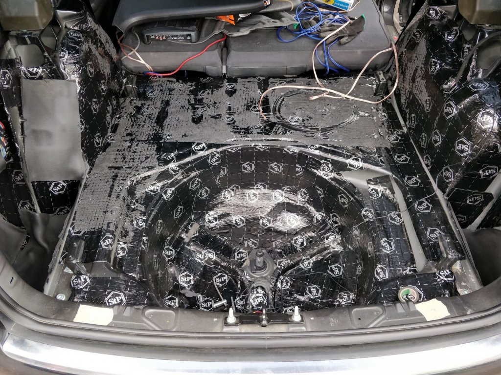

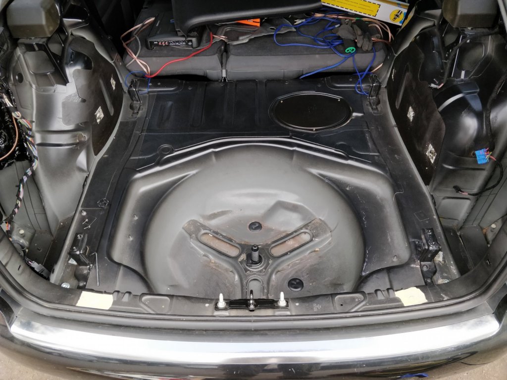

Diablo Opublikowano 9 Września 2018 Autor Opublikowano 9 Września 2018 Wygluszenie bagażnika zrobione. Cały dzionek zleciał bo sporo rozbierania i sztukateri, ale efekt bardzo odczuwalny.
marekgolczynski Opublikowano 9 Września 2018 Opublikowano 9 Września 2018 Czym wygluszyles ? Też się zastanawiam bo mam przelot. Duża różnica przed i po ?
Diablo Opublikowano 9 Września 2018 Autor Opublikowano 9 Września 2018 Godzinę temu, marekgolczynski napisał: Czym wygluszyles ? Też się zastanawiam bo mam przelot. Duża różnica przed i po ? Okleiłem STP Silver poszło 10 szt. a na boczki nakleiłem dodatkowo piankę K6s. Moim założeniem było wygłuszenie niskich tonów z wydechu i teraz wreszcie można jeździć w dłuższe trasy bez bólu glowy. Bagażnik miał kilka fabrycznych wygluszeń w postaci pianek, filców i małych kawałków butylu naklejonych na błotnikach, ale bardzo dużo miejsc to poprostu brzęcząca blacha, która pewnie wchodziła w rezonans razem z wydechem i potęgowała jego dźwięk. Teraz jest dużo lepiej, więc polecam. Została mi klapa bagażnika, ale ja zrobię następnym razem z drzwiami, bo chcę dołożyć kamerkę cofania w miejsce oswietlenia tablicy wtedy powinno być jeszcze lepiej.

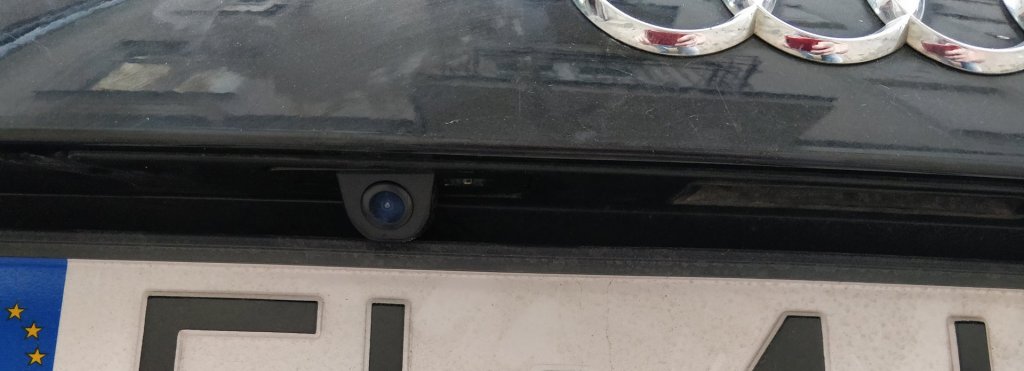

Diablo Opublikowano 11 Września 2018 Autor Opublikowano 11 Września 2018 Przy okazji wygłuszania i rozebranych boczków i klapy bagażnika doszła kamerka cofania z A li VID_20180910_184307.mp4
