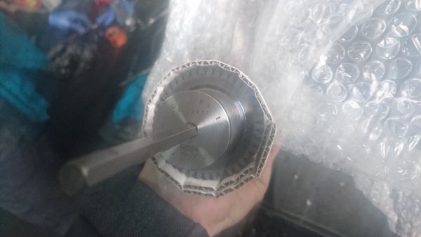

mam słabe foty, poniżej foto imbusa i wałka zregenerowanego z gwarancja na 3 lata
z imbusika prawie się zrobił wałek, masakra. Ale nawet przy tak złym stanie pompa Ci nie stanęła, a więc nie panikujmy za bardzo
dużo nie brakowało, myślę że kilka tysięcy i stop, po silniku. roboty w a4 b8 jest w ch... przy wymianie, ciężko miskę zdjąć. Trzeba sanki odkręcić, poduszki silnika, wszystko podlewarować w górę, cały dzięń we dwóch robiliśmy no ale sukces :) teraz na zbieżność muszę jechać i po robocie :)

widzisz mi nie stanęła przy 310 tys ale mało brakowało, kumplowi w caha przy 180 stanęła i turbo z panewkami do wymiany - jednym słowem loteria
Wiem kolego ile jest roboty. Przerabiałem to, ale mój imbusik przy 180 wyglądał całkiem dobrze, a więc skończyło się tylko na wymianie jego
powiem ci szczerze że te gniazdo też się wyrabia w wałku i sama wymiana imbusa nie daje 100% pewności że za jakiś czas nnie sypnie się, jak już rozebrane lepiej zrobić raz i porządnie, ten wałek zregenerowany wygląda bardzo porządnie, zero luzów, imbus wchodzi dwa razy głębiej i bardzo sztywno niż u mnie w ori,  nawet jak wkładałem imbus w wałek to czuć było że powietrze nie ma gdzie uciec tak szczelnie zrobione, jest 3 lata Gwarancji więc mogę spać spokojnie.
jaki koszt takiej regeneracji?
Widziałeś pięknie wstawioną tulejkę??Wejdź na forum a6 i poszukaj postu jak tulejka obróciła się w wałku

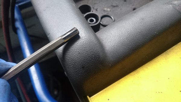

Siemanko, właśnie wymieniałem ten imbusik i pokaże wam jak wyglądał po 176tys. Ciężko uchwycić to aparatem. Ale nie był w najgorszym stanie. Zjechany ale wciąż miał miał kształt imbusa
