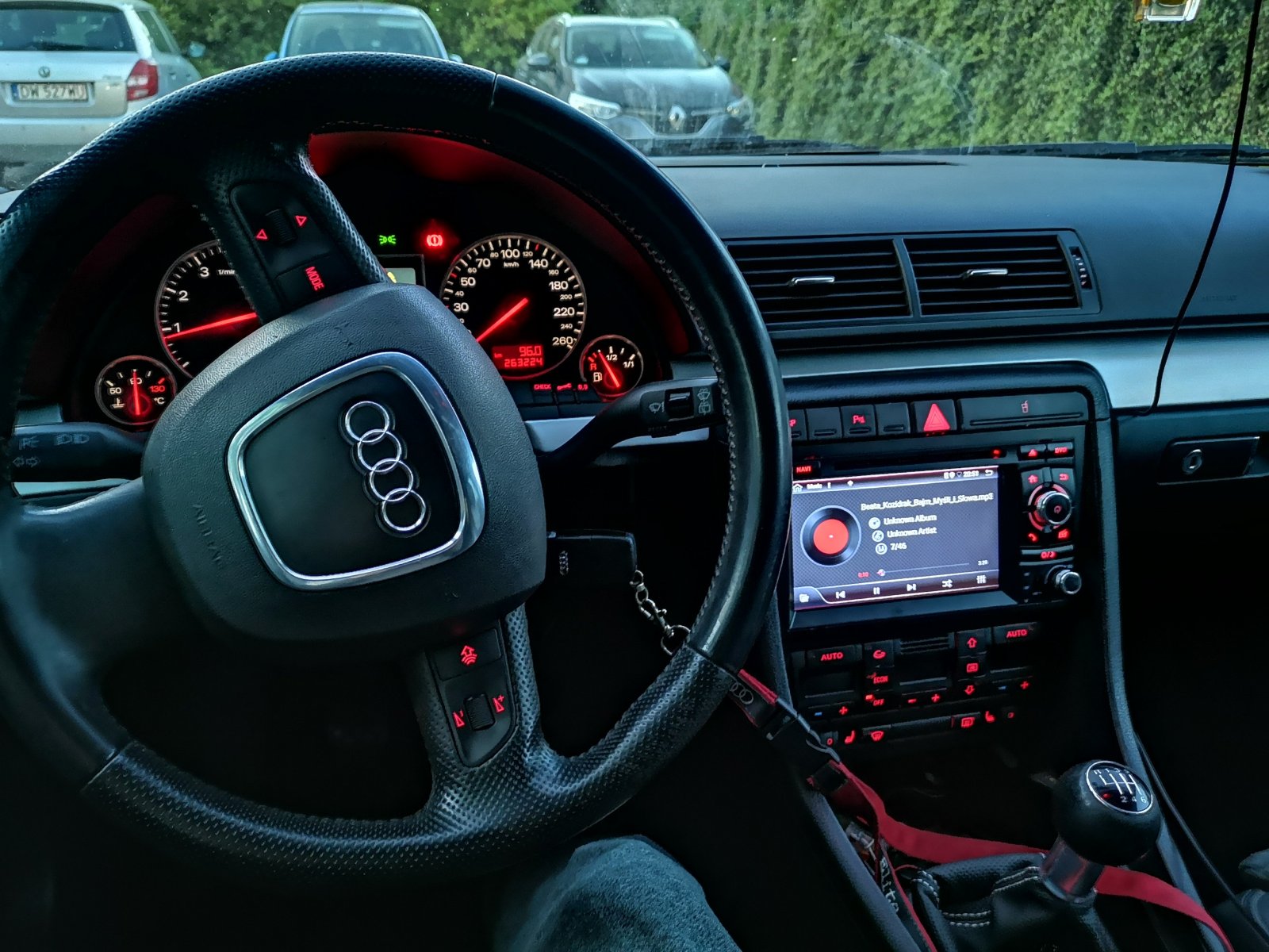

Radio już siedzi, działa fajnie, jeszcze do zrobienia zostały tylne głośniki, które z jakiegoś powodu nie grają. Trzeba szukać przyczyny. Dekory przenoszę na przyszły tydzień. Prawdopodobnie będę je malować ale jeszcze nie zdecydowałem z kolorem. A może zostaną... Czas pokaże ?
Tylko takie foto mam jak będzie ktoś chciał to nagram funkcjonalność czy coś.

Znam temat. Konwerter był w zestawie jednak u mnie jest grubszy temat bo była kiedyś instalacja z sybem u poprzedniego właściciela i musze pokminic. Na starym radiu też tył nie grał...
Kiera i radio pięknie współgrają. (kierownica specjalnie obrócona żeby nie było widać checka airbag klocki i żarówki XD)

Podesłałbyś linka do radia???
Szukam jakiegos alternatywnego zamiast rnse do B6, żeby działała m.in. kamerka i bluetooth.

Kupowałem z allegro. Za 1440zl.
I jak oceniasz te radyjko? ? Na pierwszy rzut oka wygląda bardzo elegancko, komponuje się z resztą i nawet przypomina RNSa.
Na pewno jest ładniejsze od tego z dwoma gałami po bokach. Jeśli chodzi o funkcjonalność no to super. Android, s sklep play. Za nawigację wgrałem Google mapy. Ściągnąłem Open FM do muzyki. Wyrobię kopie simki i będę miał neta w radyjku. Przyciski mf i radia można dowolnie przypisywać, USB z zestawu pociągnąłem do schowka i wpiąłem pendrive że swoją muzyka.
Generalnie - to taki trochę telefon choć jak na 8 rdzeni i 4gb ramu chodzi dosyć ospale. Może dlatego, że jestem użytkownikiem na codzień flagowych smartfonów. Jeszcze jeden minusik to widoczność w słońcu jest średnia ale da się przeżyć. Czy polecam? Zdecydowanie. Wyprzedza funkcjonalnością rnse lata świetlne. Już sama możliwość Google map, które. Moim zdaniem pod względem czytelności i aktualizacji są bez konkurencyjne. Ja brałem z allegro bo miałem kody zniżkowe ale można to radio kupić taniej jak dobrze poszukasz.

Patryk, a jak połączyłeś MF z tym radyjkiem?
Jakiś moduł???
Zastosowałem przejściówkę która była w zestawie z radiem, pociągnąłem can z licznika do kostki i... Tyle. Działala od razu po włączeniu. Kolega z forum pomagał kodować tylko vin kierownicy.
