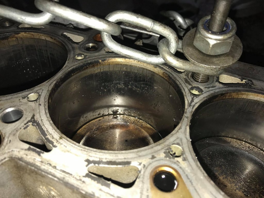

badi1992 Opublikowano 23 Listopada 2018 Autor Opublikowano 23 Listopada 2018 bo nie ma tulei w tych silnikach? goły blok dotyka tłok?
AndrzejK. Opublikowano 23 Listopada 2018 Opublikowano 23 Listopada 2018 2 godziny temu, badi1992 napisał: Okazało się, że ścianki cylindrów są porysowane. Zapewne masz/miałeś zapieczone pierścienie, które zrobiły to o czym piszesz
badi1992 Opublikowano 23 Listopada 2018 Autor Opublikowano 23 Listopada 2018 Czy jeżeli zarysowanie jest odczuwalne pod paznokciem to można to zignorować czy lepiej serio szukać bloku silnika na allegro/olx?
Rosomak91 Opublikowano 23 Listopada 2018 Opublikowano 23 Listopada 2018 Nawet jak jest delikatnie zarysowany to już jest poważna sprawa.

badi1992 Opublikowano 27 Listopada 2018 Autor Opublikowano 27 Listopada 2018 Mały update. Byłem u mechanika, tak wyglądają cylindry w bloku silnika, który łyka litr oleju co 200-300km. W Tomaszowie Lubelskim kupiłem blok silnika wraz z tłokami w stanie idealnym za 350 PLN, zero rys oraz luzów między tłokami, a cylindrami. Nie robiłem zdjęć bo serio stan jest perfekcyjny. W starym silniku dało się ruszać tłokiem na boki, luz na oko wynosi 1-1,5mm + rysy widoczne na fotce. Mechanik nie mógł uwierzyć, że auto ma 220k km przejechane, no ale w aso audi zweryfikowano obecny przebieg.

badi1992 Opublikowano 28 Listopada 2018 Autor Opublikowano 28 Listopada 2018 (edytowane) Mateo w zakupionym bloku na ściankach cylindrów widać ślady po honowaniu. Mechanik na podstawie tych śladów i „ruchu” tłoków stwierdził ze nie ma sensu nic mierzyć bo jest idealnie. Ps. Tłoki zostaną zmodyfikowane Edytowane 28 Listopada 2018 przez badi1992
MaTeo85 Opublikowano 28 Listopada 2018 Opublikowano 28 Listopada 2018 ślady honowania to niestety nie jest najlepszy wyznacznik no ale spoko nie chce się wcinać mechanikowi... ja jednak uważam że jak już i tak masz blok na stole to pomiary to podstawa a nie robienie na oko.

badi1992 Opublikowano 13 Grudnia 2018 Autor Opublikowano 13 Grudnia 2018 Naprawa trwała tak długo ponieważ po rozebraniu silnika wyszły te rysy na gładziach cylindrów, 4 dni później pojechałem do Tomaszowa Lubelskiego po blok i ogólnie cały dół silnika, zapłaciłem za niego 350 zł. W poniedziałek zawiozłem blok mechanikowi i w czwartek głowica trafiła na planowanie co zajęło najdłużej bo było to wykonywane przez zewnętrzną firmę. po około 8 dniach roboczych mechanik miał już głowicę i w 2 dni wszystko złożył. Nie były modyfikowane tłoki co mnie najbardziej boli no ale mechanik zrobił po swojemu. Powiedział, że jak będę dbał o olej to problem nie wróci. Mechanik wykorzystał cały dół silnika, wraz z tłokami które kupiłem. Co do moich odczuć z jazdy po remoncie - silnik bardzo ładnie brzmi, przy wyższych obrotach nie wyje tak jak przedtem no i oczywiście zyskał na mocy i to konkretnie. Całość kosztowała 3 180 zł (1 000 zł robocizna, 2180 części + planowanie) + 350 zł blok. W aucie oprócz tego co miało być do zrobienia mechanik wymienił również świece (na początku października je wymieniałem ale mechanik mi je pokazał i powiedział, że tak nie powinny wyglądać, a ich stan był zły z powodu przedostawania się oleju) no i na świecach się nie skończyło, nowa odma, pierścienie, zawory, wałek od zaworów (uciekło mi słowo jak one się dokładnie nazywają) i jeszcze parę rzeczy ale to jak będę miał fakturkę to wymienię dokładnie haha Jak zrobię 500 km to mam wrócić do mechanika na wymianę oleju i sprawdzenie czy wszystko gra. Wróciliśmy do oleju 5W 40 (przed remontem nalałem 10w 40) No i tak to wygląda. Dzisiaj trochę jeździłem i coś pukało, moje serce też biło mocniej bo już myślałem, że coś źle zrobione. Okazało się, że po 3 tygodniach stania w jednym wahaczu skruszyła się guma więc zrobiliśmy to od ręki i jest git (sprawdziliśmy także pozostałe wahacze - jest ok). W między czasie wyskoczył....... check engine. Na szczęście byłem jeszcze u mechanika. Podpinamy pod kompa (oby nie wypadanie zapłonu) no i sonda lambda - nie pamiętam dokładnie która. Mechanik zaczął mi jakoś tłumaczyć, że musi być to od nagaru po starym oleju bo nie ma innej możliwości i żeby tak jeździć i nie dziwić się jak znów wyskoczy check. Powiedział, że jak zrobię te 500 km, wymienię olej i po jakimś czasie znów wyskoczy check od sondy to wtedy będziemy ją wymieniać. @Anelson Auto z Niemiec więc oczywiście, że były longlify i teraz uwaga. Według książki serwisowej pierwszy longlife był wlany przy 18k km, kolejny raz przy 77k km i następnie był już zwykły olej po 110k km. I nie... między pierwszym longlifem a drugim nie ma żadnego wpisu o jakimkolwiek serwisie. Nie wiem czy to możliwe bo są tylko 3 wpisy w książce serwisowej. ah.. gdybym ja się tylko na tym znał no ale... doświadczenie w naprawie samochodów też zyskałem. Mówi się trudno, pierwsze auto, człowiek uczy się na błędach a to jest według mnie bezcenne jednak. Bardzo dużo wiedzy zyskałem dzięki temu samochodowi xD
