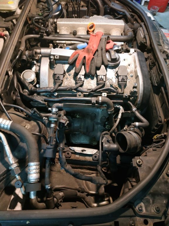

Wstępne oględziny po dojechaniu do domu :D nie jest źle.

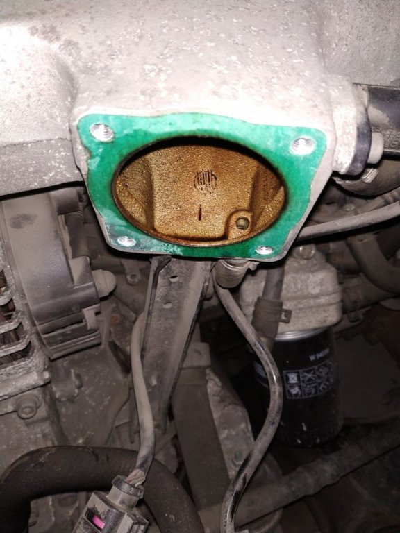

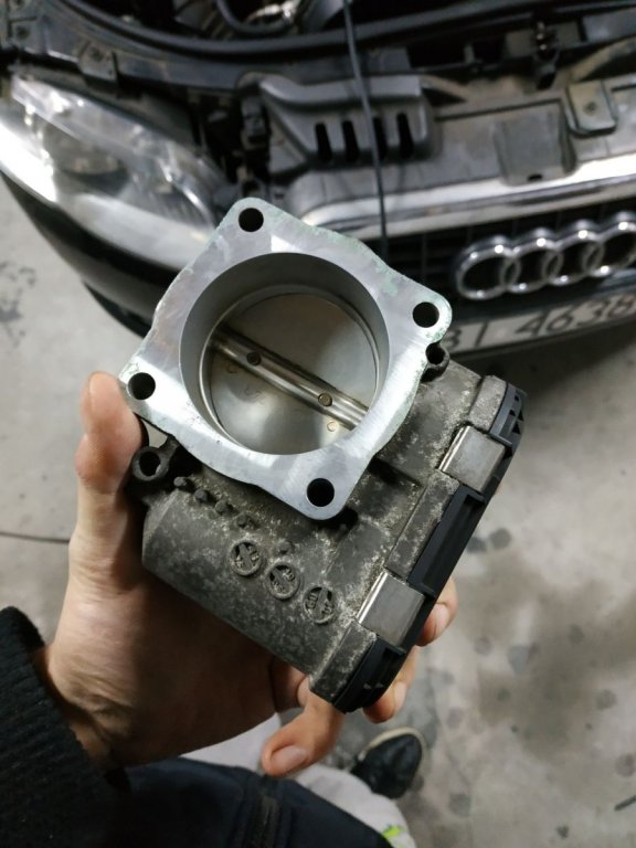

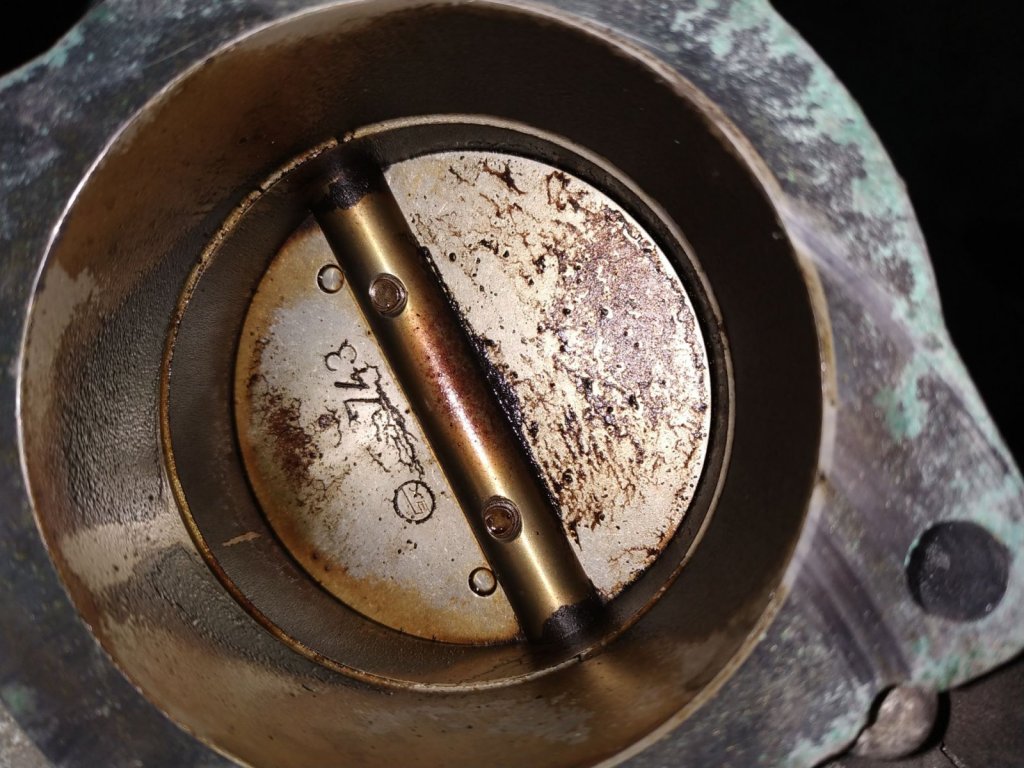

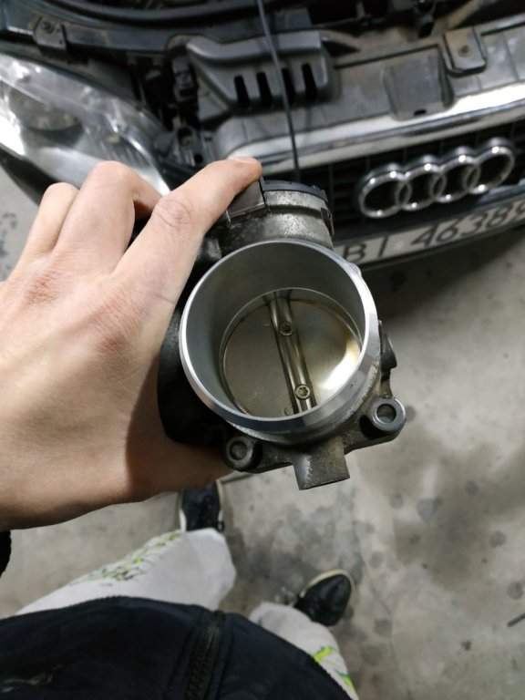

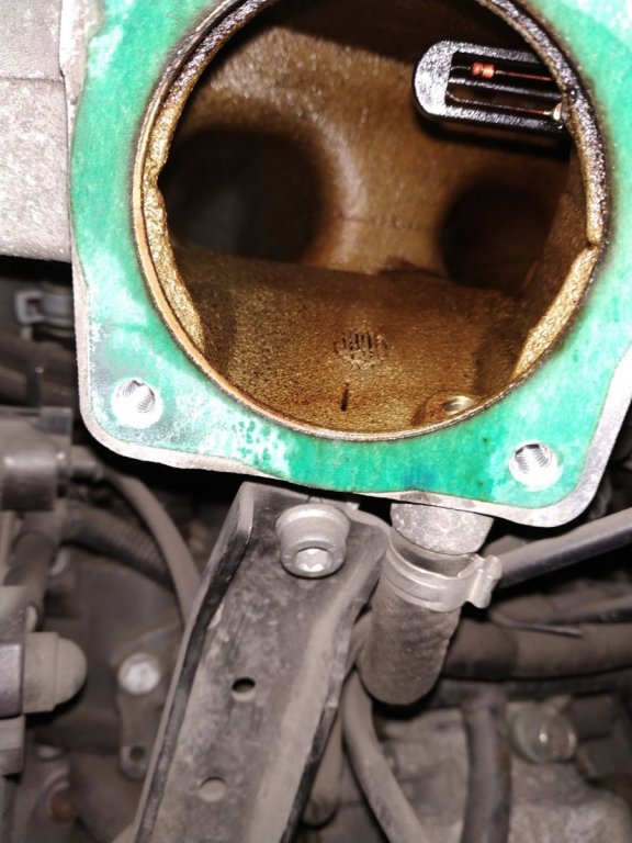

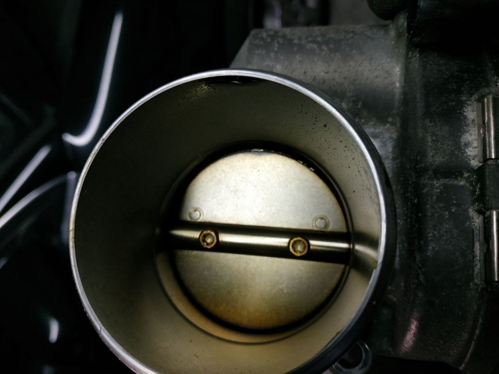

Przepustnica lekko zabrudzona ale idzie do czyszczenia, kolektor całkiem spoko nie jest brudny jak w moim poprzednim B6 :P, jedynie są śladowe ilości oleju.

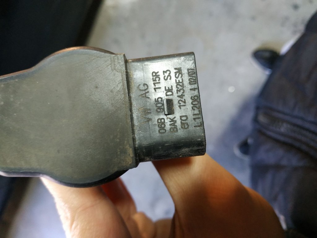

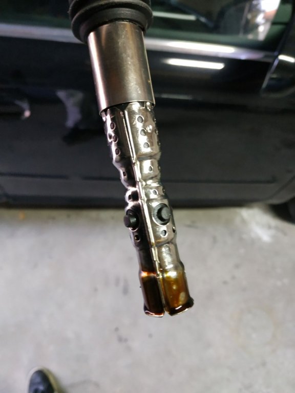

Cewki oczywiście utopione w oleju i ogólnie poci się z pod uszczelki klawiatury, więc na dniach trzeba będzie to wymienić, co ciekawe mam jeszcze oryginalne cewki Audi.

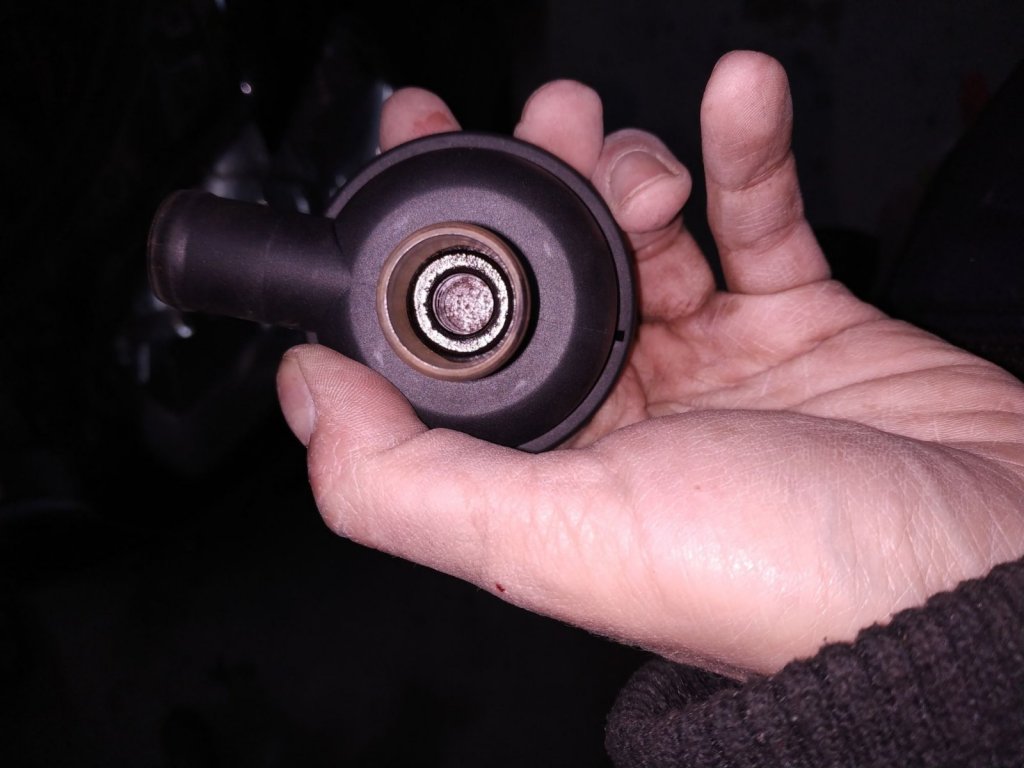

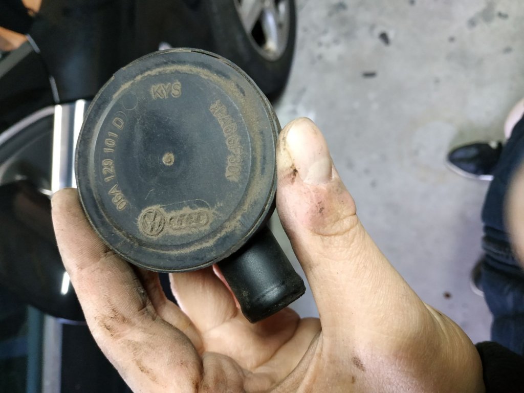

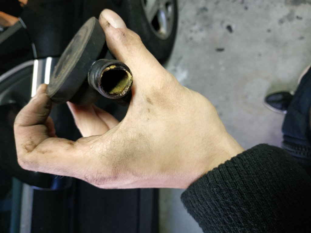

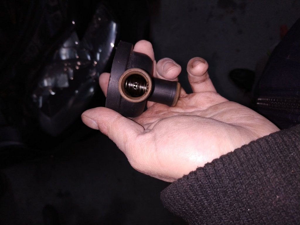

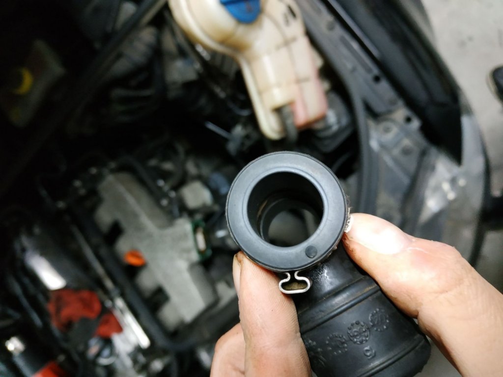

No i odma a konkretnie jedna z jej części ten grzybek jest w nim troszkę masła (widać że robiła krótkie trasy, na szczęście pod korkiem oleju czy na bagnecie brak masełka).

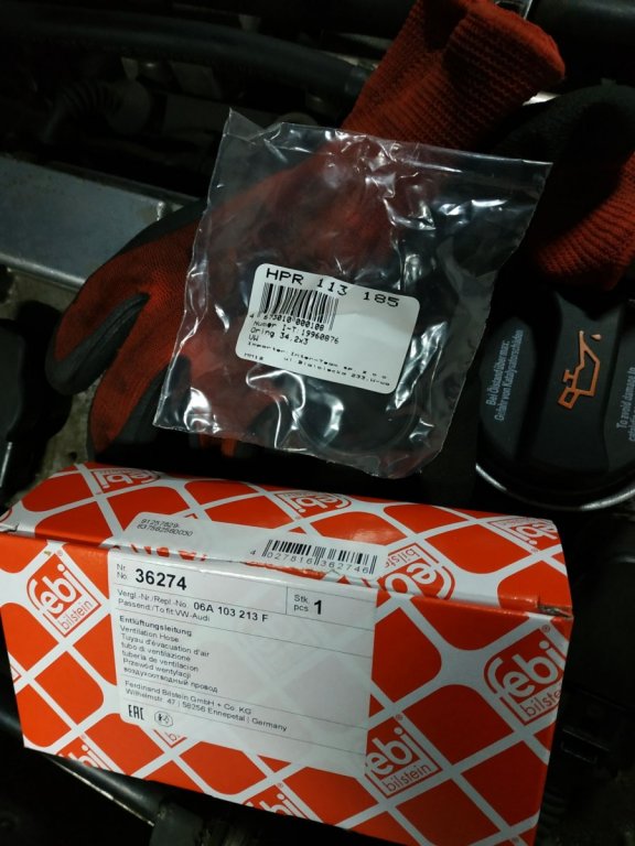

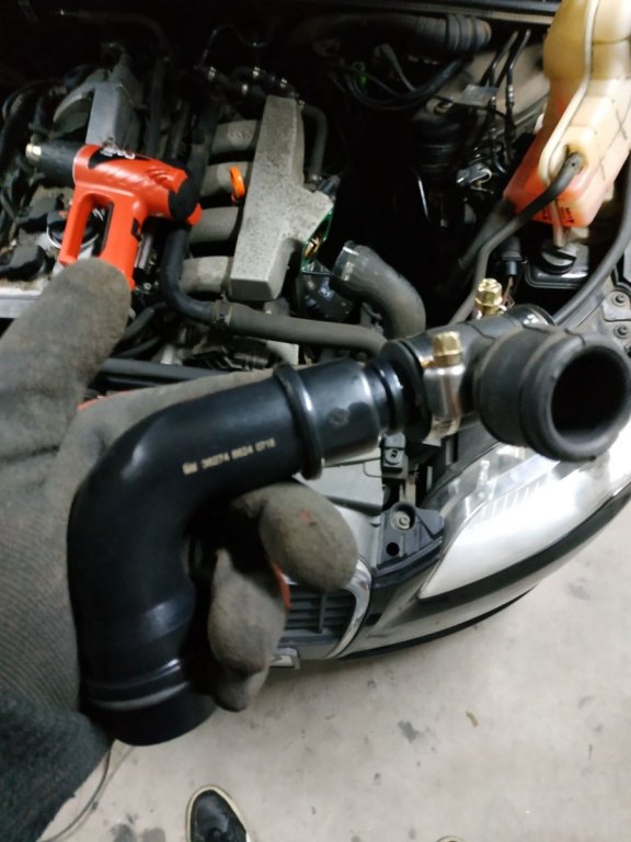

Na początek czyszczenie odmy oraz zaworku, jak narazie jedyne co musiałem dokupić to słynne kolanko odmy w 1.8t wraz z uszczelką nową.
Dużo zdjęć nie robiłem bo zimno, ręce brudny itp
Po adaptacji przepustnicy i 1 odpaleniu miałem wrażenie że wibracje są o 1/3 mniejsze niż były (być może to efekt placebo).
Niestety jedynie udało mi się dostać to kolanko firmy FEBI, najlepsza firma jaka u mnie była dostępna na miejscu.
Kilka fotek z czyszczenia.
Odrazu jak tyle rozebrałem to był szybki wgląd na turbo.

Na początku demontaż cewek, jak widać całe mokre przesz uszczelkę która puszcza olej.
