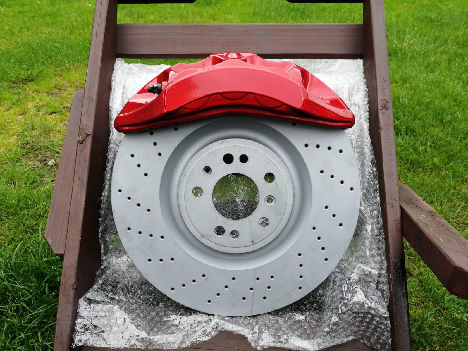

Klocki z zaciskow Akebono 375mm
w oryginale szedł jeszcze Pagid, Jurid oraz Galfer, kiedys był jeszcze Abex oraz Permafuse

Zależy jaką masz felgę. Seryjna tarcza to 320mm? W 18` coś takiego na tarczy RS4 375mm. Mam taki zestaw jak chcesz pisz pw:hi:
