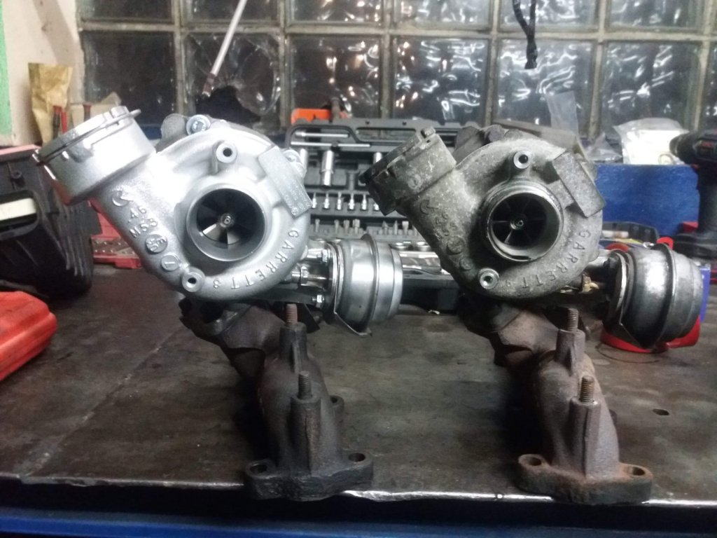

Regeneracja turbiny wiesz jaka zazwyczaj jest ? Ma ładnie wyglądać :P Cieszyć twoje oko, że czysta, srebrna...na chińskich częściach... Ile za ta turbinę Ci powiedział ? Bo sam rdzeń np. z Meletta w granicach 650 zł :P

kamil-vag dolny Śląsk. Nie powiem ja może się nie znam jakos dobrze. Ale jak zadzwonił przedwczoraj i powiedział ze ma spowrotem turbo ale musi najpierw zmierzyć ciśnienie oleju bo może pompa oleju wytwarza za duże ciśnienie no to odrazu wiedziałem że coś jest nie tak. Bo z tego co wiem to te pompy sie nie psują co innego w tych 2.0 tdi. Nawet przekładają do 2.0 z 1.9. W pierwszym poście dodałem zdjęcie turbin po lewej po regeneracji po prawej moja. Zapłaciłem za nie 900zl i mam mieć rok gwarancji. Na dzień dzisiejszy niby audi stoi bez turba mechanik czeka na ten miernik żeby zmierzyć ciśnienie.
