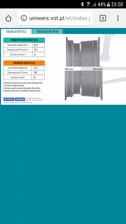

 9.5 będzie minimalnie wystawiać?
Będzie dobrze ???
8.5j/et25/-40mm wystaje 4mm z tyłu ?
Edytowane przez ucho.77
Aż tak jak w tym Golfie to nie ? Ale tak mi się wydaje że 4 mm to niedużo. Nie wiem czy nie brać wszystkich 8,5j et 40 czy wziąć te i później coś kombinować. Przeglądałem jeszcze trochę tematów, postów i kilka takich pytań było, zdania podzielone co do tego czy i jak by się na tych 9,5j jeździło. Może by wystarczyło delikatnie podrolować nadkola, to nie jest duży koszt podobno a wiadomo że efekt wizualny 9,5j jest lepszy niż 8,5 (większa wklęsłość felgi). Zastanawiam się bo w perspektywie czasu trochę z tym autem jeszcze planuję zrobić, tylko że nie od razu. A co do wystawiania o te 4mm, to poza tym co przewiduje kodeks drogowy to są jakieś minusy? Bo te 4mm to tylko felga będzie wystawać, lekki naciąg będzie na oponie 235/40
