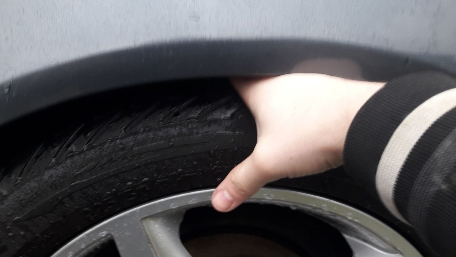

Zakupiłem opony 225/45/17 teraz chce kupić do nich jakieś alusy 17 znajomy mówił że do naszych a4 b7 avant seryjnie jest ET 45 i jak dam niżej będzie wystawać. I tak szukam i szukam tych alusów i te co chce to generalnie ET 45 wszystko od Dezanta, ET 37 Audi i jestem w kropce bo się nie znam :( a auto trochę nisko tył leży wiec jak coś wejdzie na równo to kicha. Auto robi trasy PL-NL wiec jak jest załadowane to opona się chowa pod spód wiec na równo raczej odpada, chyba ze je podnieść do góry :)
przód.jpgPrzód
tył.jpgTył
ET to zależy jaką szeroką felgę chcesz włożyć.

Planuje felge 17, 7.5/7 cala 45 et  ale większość tych felg to dezanty a z firmy audi et 37
Przy tej szerokości możesz założyć spokojnie ET30.  Przy szerokości 7.5 miałem Et28 i opona 225 i nic nie tarlo.
