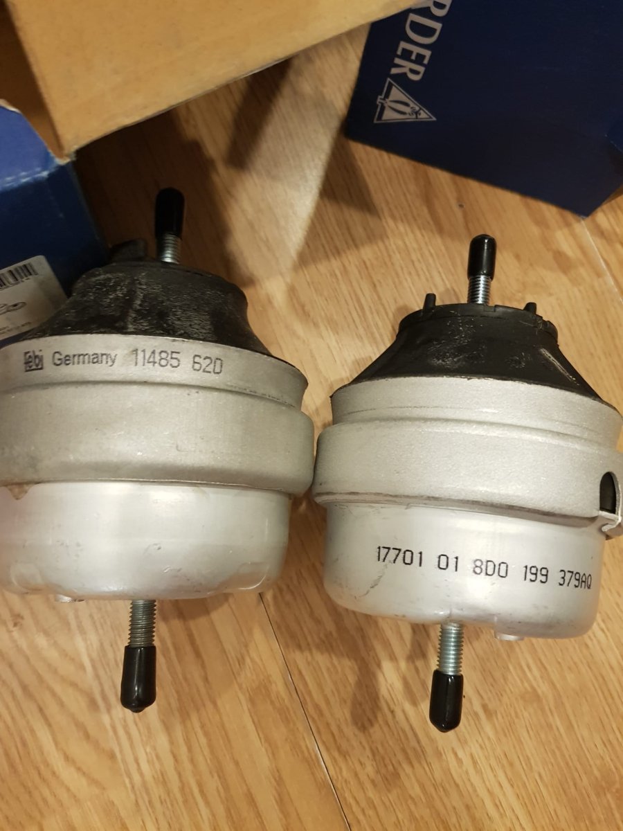

Witam. Auto odebrałem od mechanika (pozdrawiam Sianko) i jestem mega pozytywnie zaskoczony. Pierwsze odczucia, sprzęgło bierze dużo niżej niż przed wymianą, wszystkie drgania, telepnięcia podczas ruszania na samym sprzęgle bądz na pół sprzęgle znikneły, dużo łatwiej wchodzą biegi (na zimnym oleju jak i na ciepłym), po prostu niebo a ziemia. Stara tarcza sprzęgła do niczego sie nie nadawała, w docisku można było znaleźć jej szczątki, ale dwumasy ponoc bywały gorsze. Wymieniony został równierz uszczelniacz wału od strony skrzyni bo puszczał olej. Jednak dalej słychać jakieś stukanie w aucie, w następnym tygodniu idą do wymiany tuleje górnych wachaczy(przod i tył )oraz banan. Zastanawiam się nad lemem lub meyle hd. Do poprawy są również łączniki tłumików które okazały się jednorazowe, po złożeniu tłumika na paste i prawie nowe łączniki coś gdzieś popuszcza. W planach równierz malowanie plastików boczków drzwi. Jakieś fotki

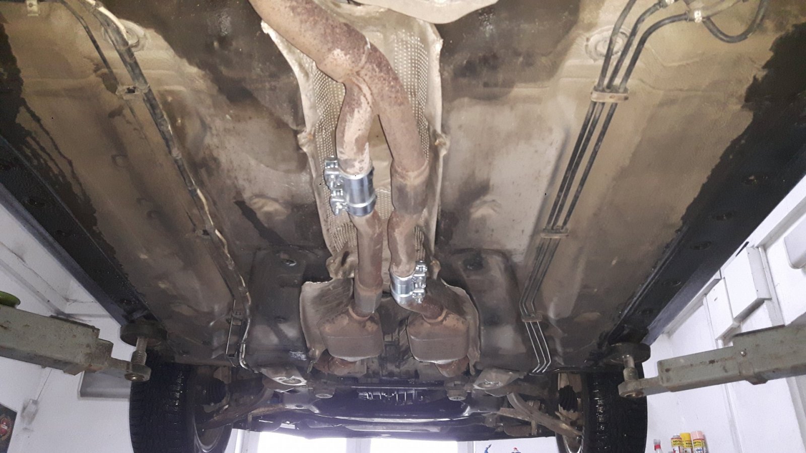

Witam. Zostały założone nowe łączniki tłumika, niestety dalej cos tam delikatnie puszcza, do zrobienia przy nastepnej wizycie. Auto było diagnozowane odnośnie stuków w silniku i okazuje się ze stuka cos z tyłu silnika, od strony kabiny. Niestety obawiam się, że napinacze łańcuchów kwalifikują sie do wymiany. Za kilka dni auto będzie odstawione na glębsze oględziny (trzeba ściągnąć klawiature) i zobaczymy co wyjdzie. Pozdrawiam.
Witam. Po wizycie u gazownika (Piotr Masicz Sport Serwis-polecam!) wykryta została nieszczelność. Przewód do zaworu regulującego ciśnienie gazu miał dość, wymiana szybciutko, sprawdzenie reszty instalacji oraz wymiana opasek na przewodach i problem z głowy. Pozdrawiam !

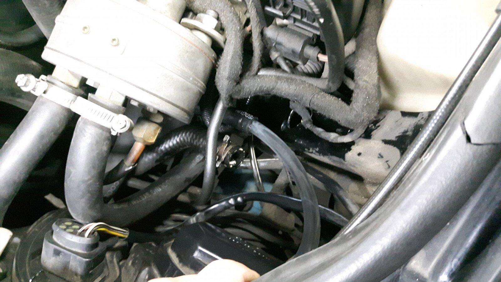

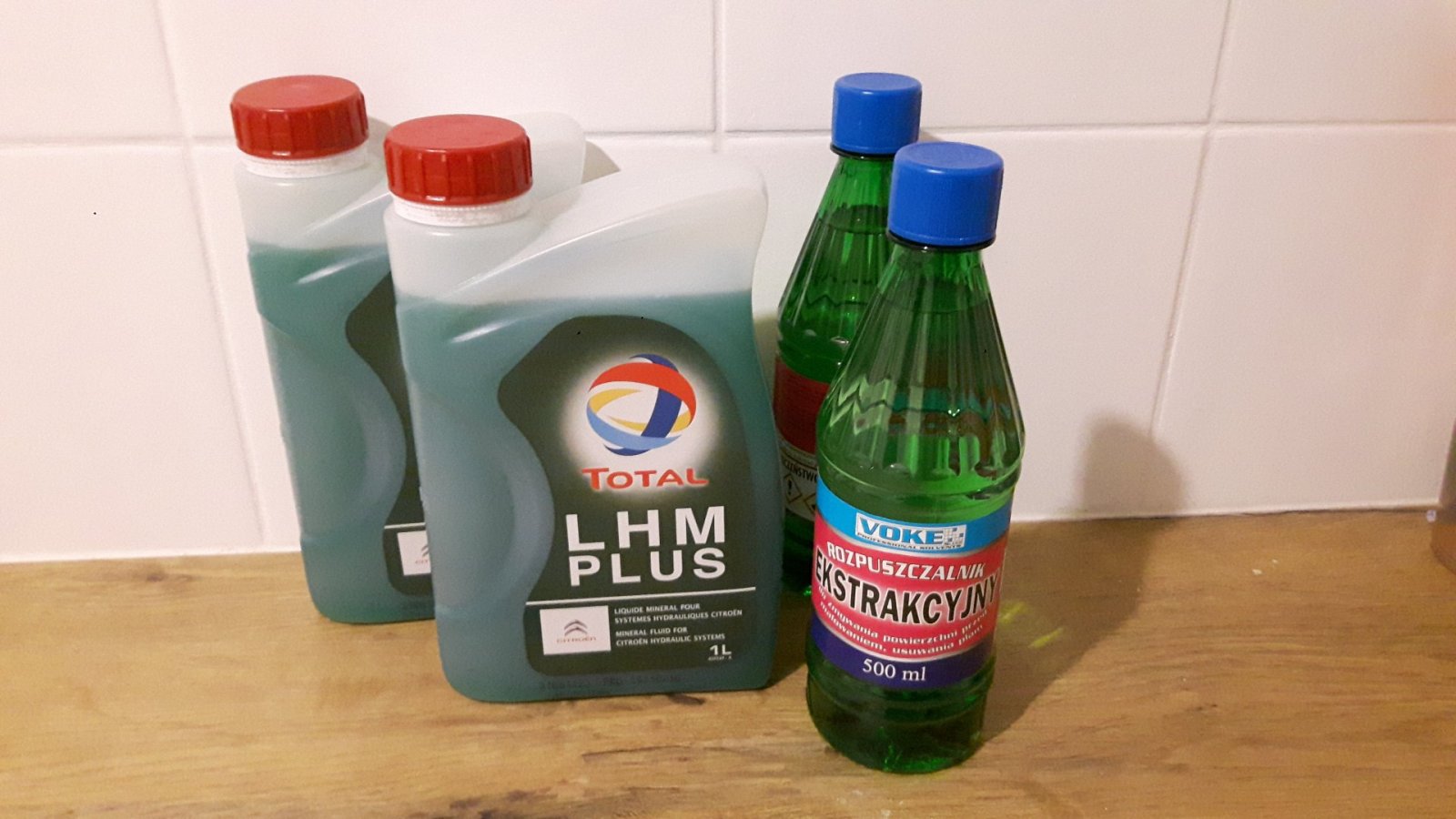

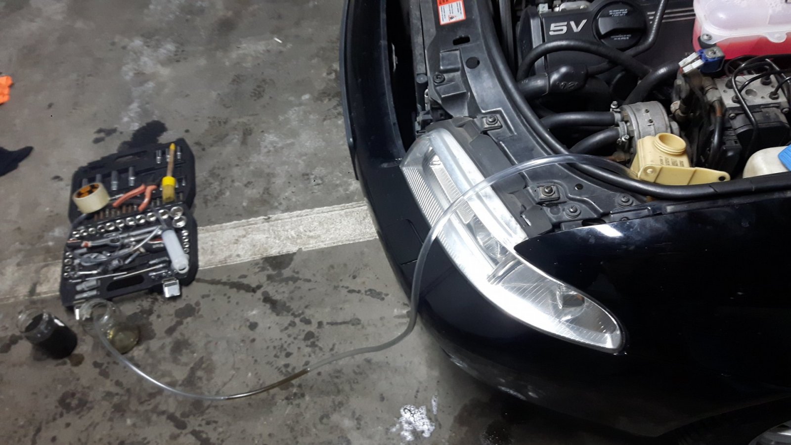

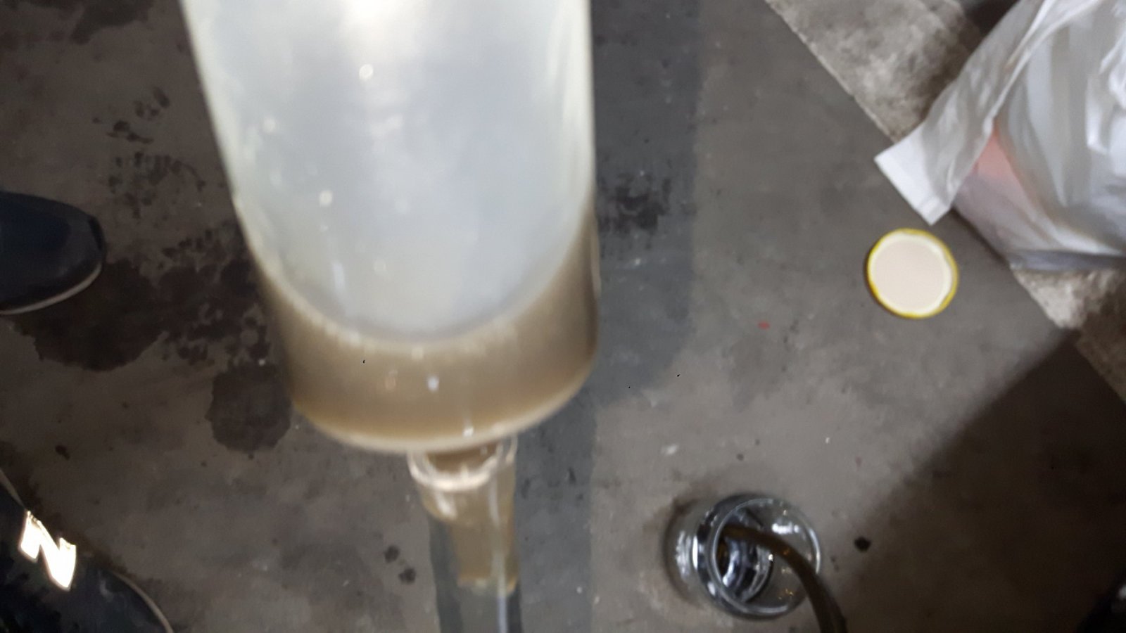

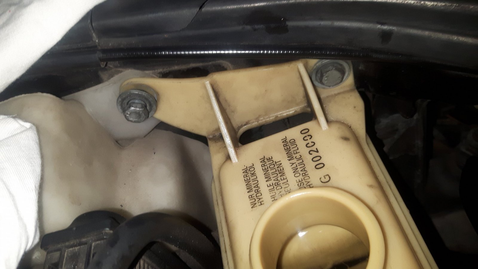

Witam ! Dziś zakupiłem płyn hydrauliczny do wspomagania, należało by go zmienić bo w zbiorniczku jest już dość mulasto, pompa nie wyje ale,  przezorny zawsze ubezpieczony, koszta nie są duże i tak na prawde chwila roboty a efeky może być ciekawy. Użyje benzyny ekstrakcyjnej do wymycia zbiorniczka i sitka ktore sie tam znajduje. Zobaczę również przy okazji czy przewody nie będą do wymiany. Wyczytałem, że polecanym olejem jest lhm zielony, mineralny, taki też kupiłem, firmy Total - koszt nie całe 31zł/l . Dam jakieś fotostory z wymiany. Pozdrawiam !
Edytowane przez Sebalbn
Witam ! Wymiana przebiegła dość gładko (oprócz tego, że strasznie zaczeło sie pienić gdy dolałem nowego płynu i brak specjalnych szczypiec do opasek które były niezbędne do poskładania tego - pozdrawiam Jarku). Opisze tutaj mniej wiecej jak to zrobic . Lokalizujemy zbiorniczek wyrównawczy płynu do wspomagania, wyciągamy strzykawką z wężykiem ile tylko sie da, odkręcamy zbiorniczek (2 śruby po prawej stronie kręcone do błotnika) i teraz zaczyna sie zabawa. Ja radze wyposarzyć się w szczypce do opasek, bo można oszaleć, szczególnie gdy mamy gaz i wadzi nam reduktor tak jak u mnie. Zdejmujemy węże ze zbiorniczka (uwaga! Poleci troche plynu z tych przewodów, dobrze jest podłożyć sobie jakies szmaty pod zbiorniczek) następnie zbiorniczek myjemy dokladnie w środku (ja użyłem wkrętaka długiego owiniętego w szmate i benzyny ekstrakcyjnej). Potem podpinamy pod wąż którym płyn wraca do zbiorniczka (ten cieńszy, pierwszy od grodzi) swój wąż i wsadzamy go do jakiegos pojemnika(u mnie byl to słoik). Warto również zmniejszyć oprór kół (unieść auto przodem lub podsypać piachu) u mnie sprawdziły sie 2 lewarki (dzieki Sławcio). Podpinamy zbiorniczek na miejsce zaślepiając wejscie węża powrotnego (u mnie byla to wsadzona śruba przez szmate) Teraz na zgaszonym silniku krecimy kierą w prawo i lewo dopuki nie wyleci caly czarny płyn. Jak wyleci wszystko to wlewamy świeży plyn do zbiorniczka i krecimy kierownica. Lejemy i krecimy dopóki nie będzie leciał ładny przeźroczysty płyn. Potem wszystko skręcamy na miejsce, lejemy płyn pomiędzi min i max i kręcimy kierą w prawo i lewo patrząc na stan płynu w zbiorniczku i dolewając go w miare potrzeby. Po kilku takich przekręceniach w lewo i prawo odpalamy auto i kręcimy dalej powoli kierą żeby płyn rozszedł sie po układzie. W razie wu uzupełnić płyn. Polecam taką operacje, kiera chodzi dużo lżej, teraz czuć to wspomaganie. Płynu najlepiej kupić 2 butelki żeby przepłukać układ. U mnie zleciało około 700-800 ml szlamu. Łącznie poszło 1,5 l płynu.  Troche zdjęc.

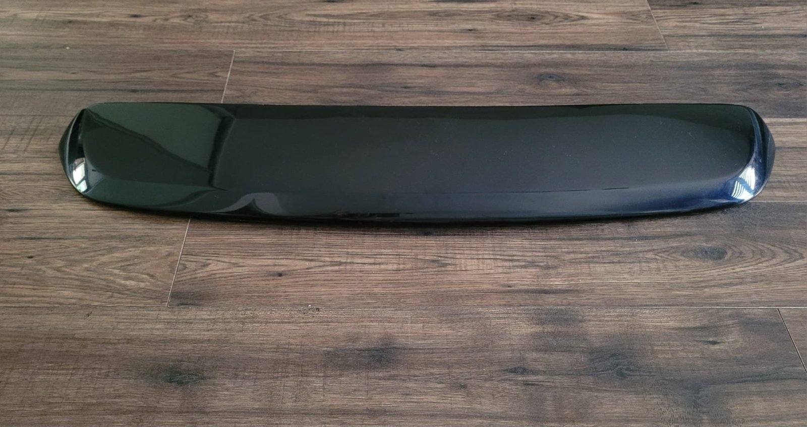

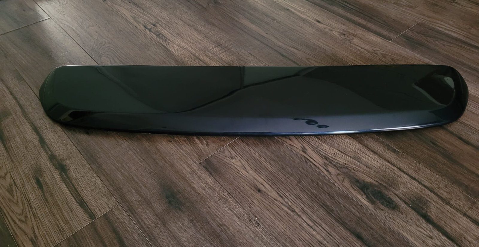

Udało się dorwać kolejny element układanki, wpadnie lotka na klapę ala RS4, firmy MS DESIGN.
Lakiernik będzie zachwycony ?

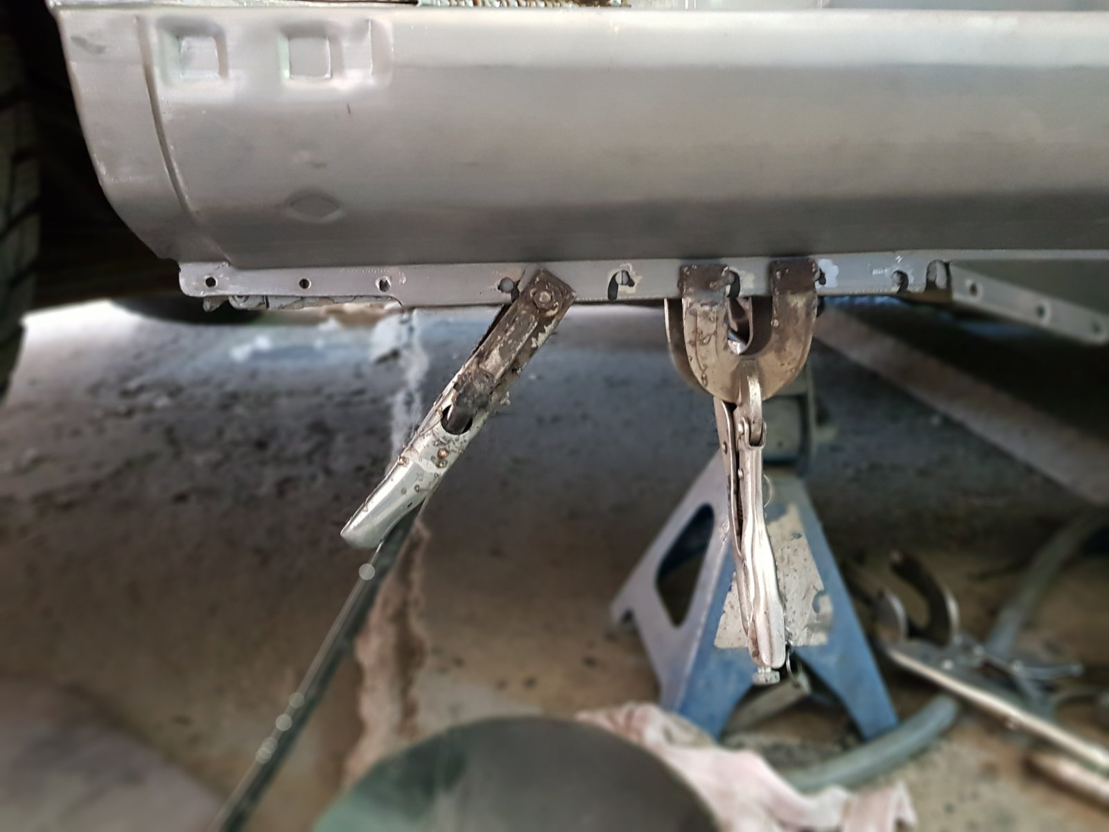

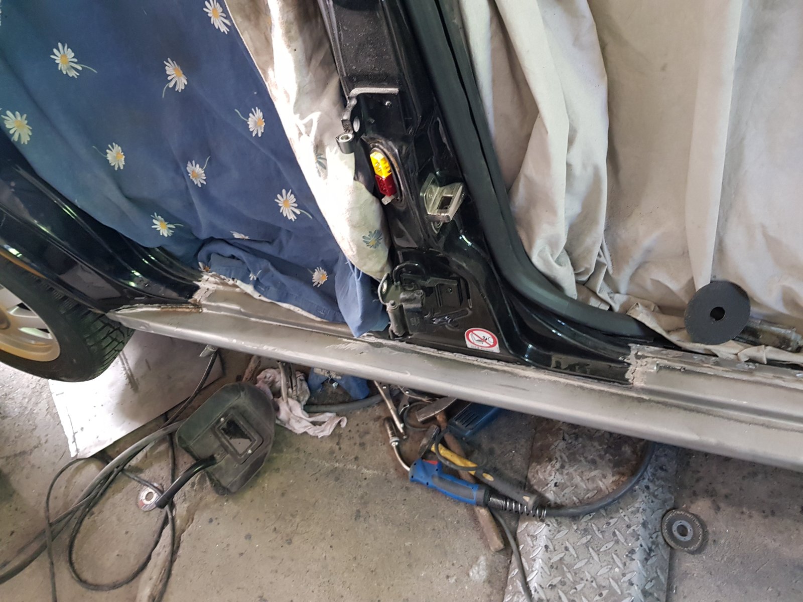

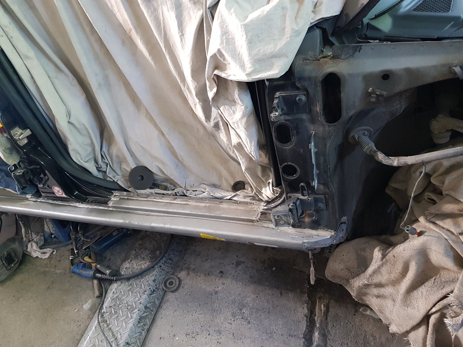

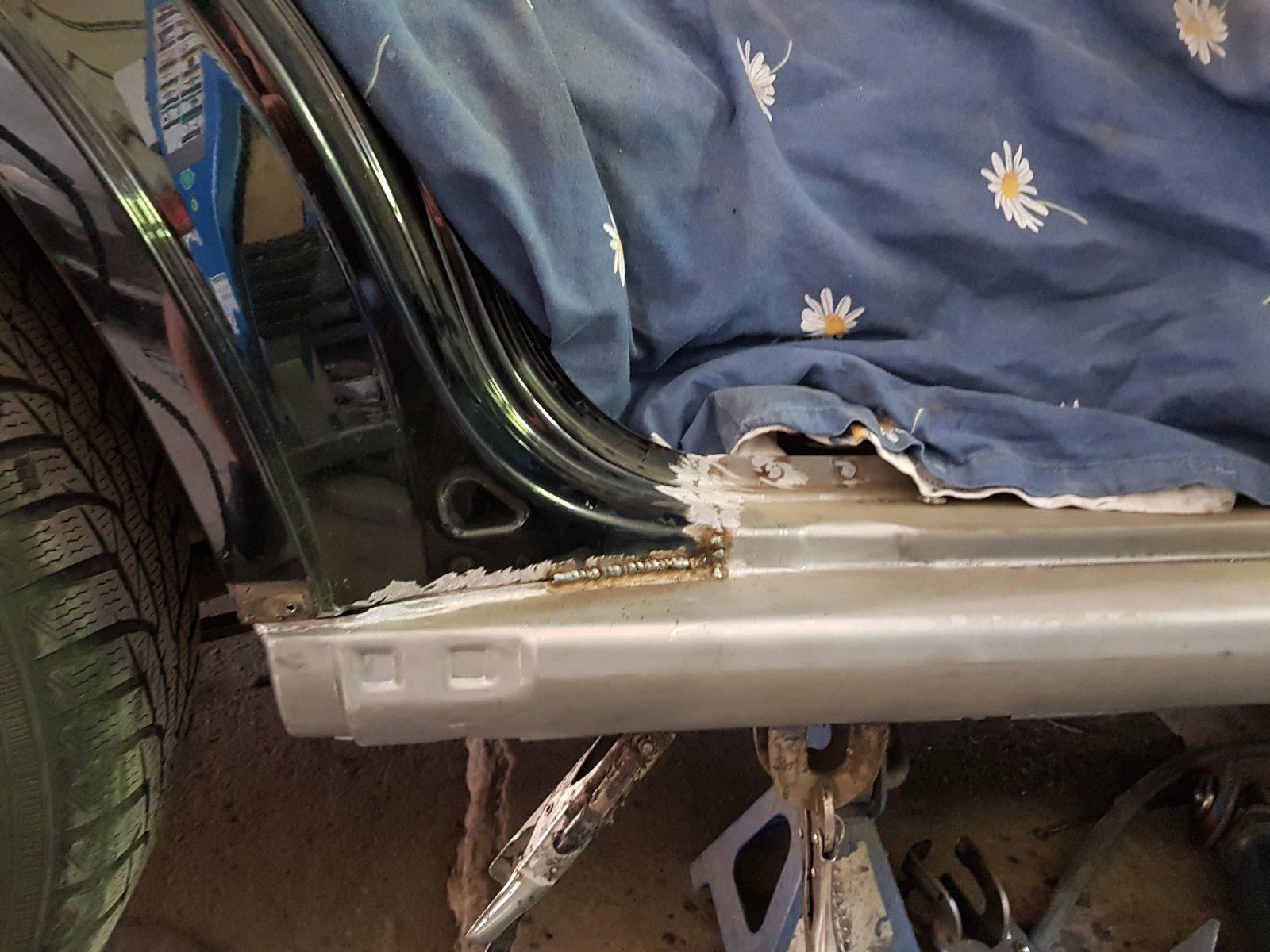

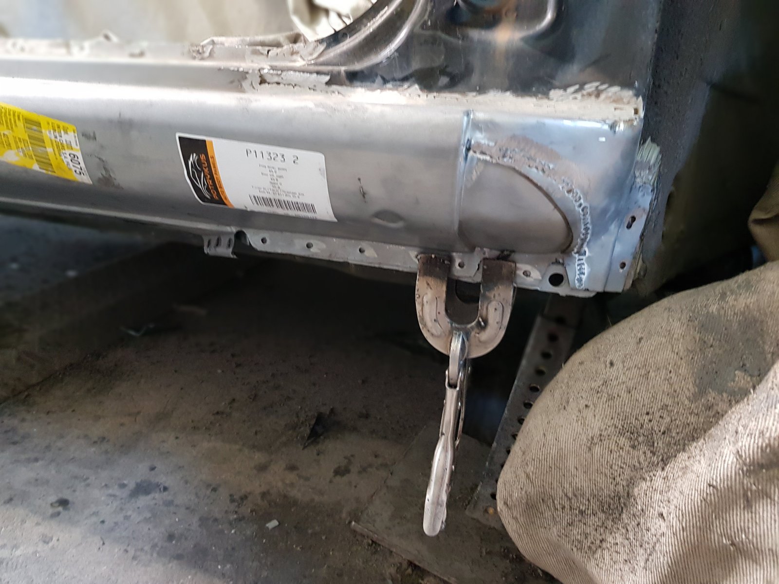

Okazało się, że prawy próg również kwalifikuje się do wymiany, więc zostanie wstawiony nowy próg i polakierowany. Druga strona jest w dobrym stanie, więc zostanie tylko oszlifowana i polakierowana od nowa wraz z wnękami + zabezpieczenie wszystkich profili woskiem. Padła również decyzja o wycięciu przedniej szyby, bo górna uszczelka nie wygląda już estetycznie, no i na pewno uda się dokładniej polarkierować dach i słupki A. Szukam też jakiegoś pasującego do klimatu wnętrza radia 2DIN, ponieważ tunel już od dawna leży i czeka tylko nie mogę znaleźć radia które pasowało by mi do wnętrza a4. Macie może jakieś fajne radio do polecenia?
Powoli do przodu ... :)

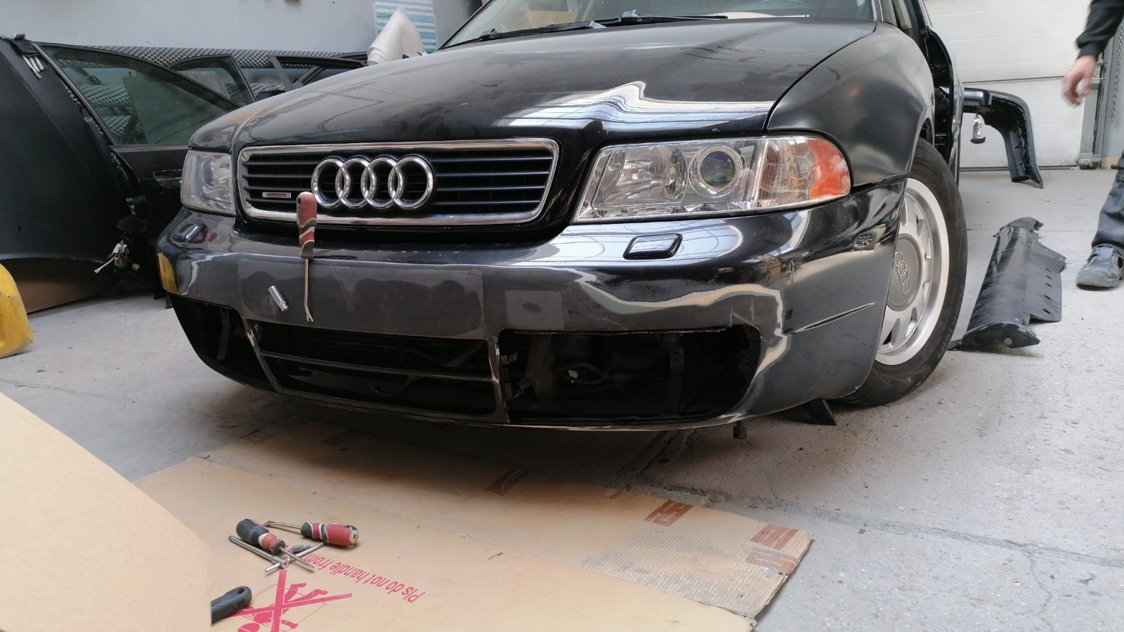

Próg już na miejscu, aby teraz wszystko spasować do kupy i lakierowanie. Oczywiście przednie błotniki również są wymienione na nowe, niestety ori nie były nigdzie dostępne... Bo niestety nie możliwe jest kupić używane błotniki do tak starego auta bez rdzy która wychodzi od środka. Jak się okazało też musiałem dokupić wszystkie drzwi bo u mnie pod listwami dolnymi było sporo korozji a jak wiadomo, nie ważne jak dokładnie będzie wykonana naprawa blacharska, rdza zawsze powraca. Na szczescie udalo się kupić drzwi bez rdzy pod listwami. Jak to mówia lepiej dmuchać na zimne. Udało się zrobić jakieś fotki progu. Dostałem też informację, że do wglądu będzie cala fotorelacja z prac blacharsko / lakierniczych :decayed:
