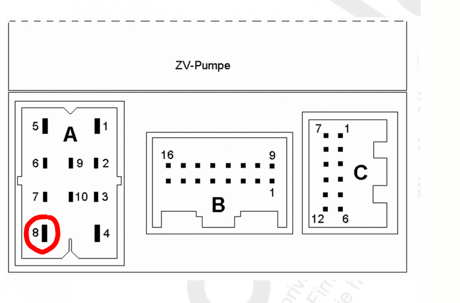

Wygląda jakby jakieś zwarcie między stałym plusem a plusem po zapłonie.
Wypnij zaznaczony pin i napisz czy dalej to samo się dzieje
