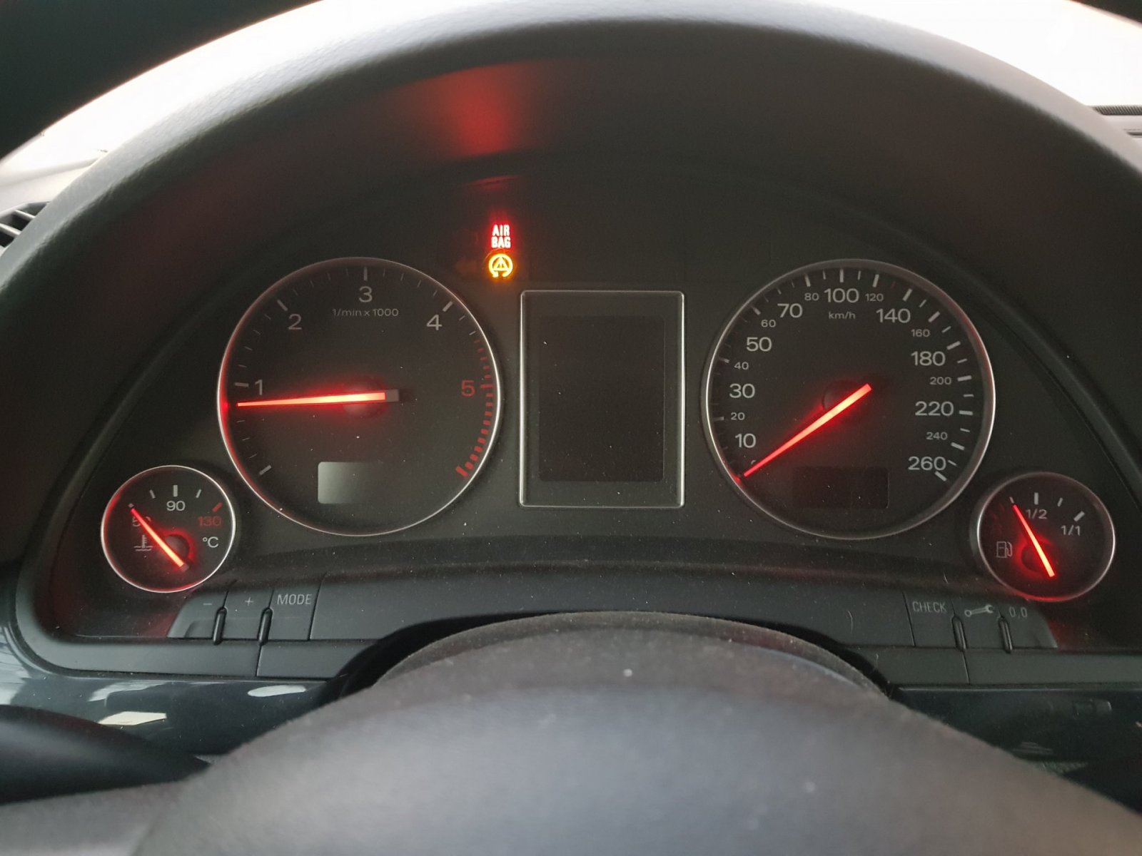

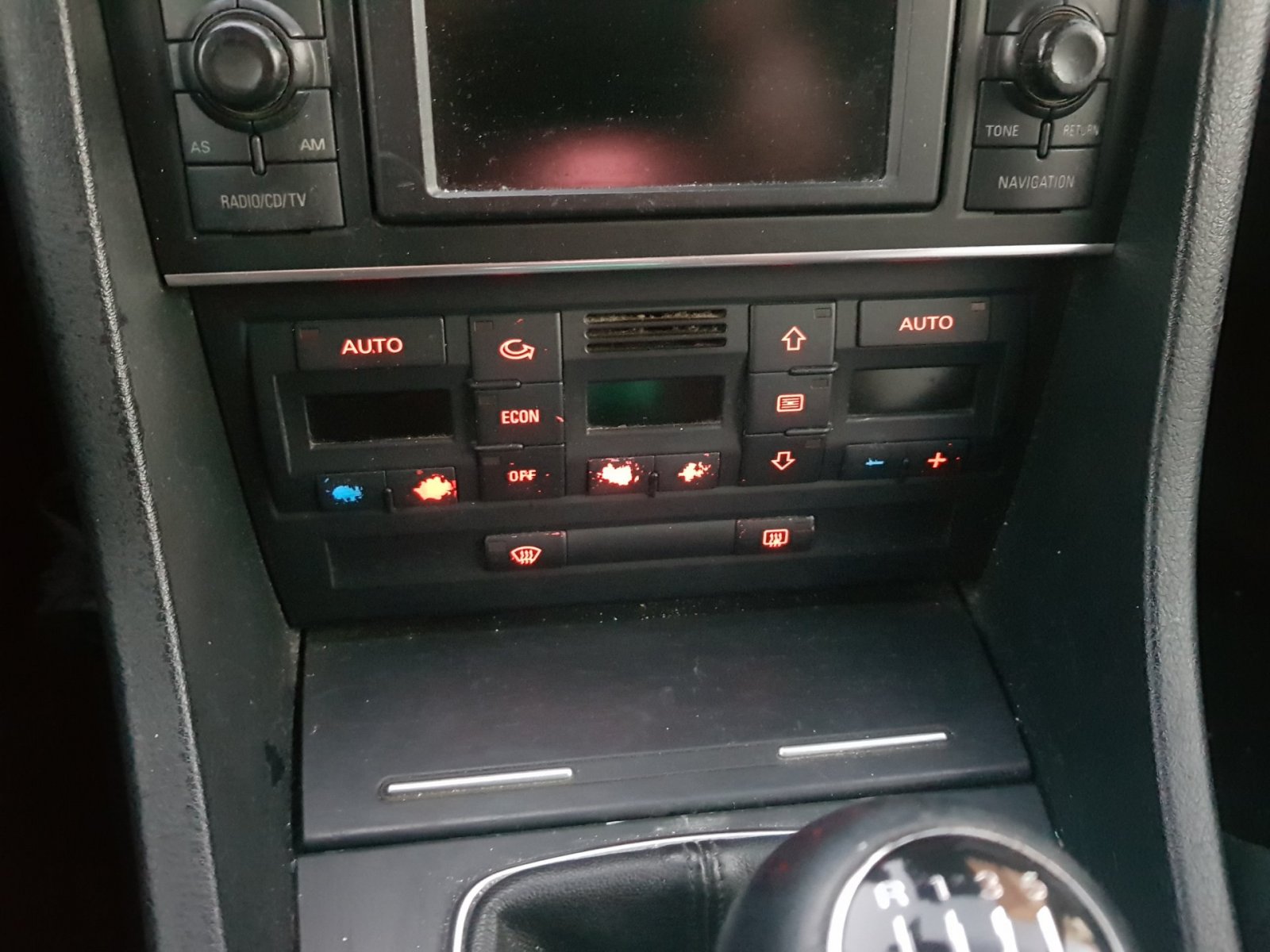

Witam ... Przeszukałem 10 stron tematów w "Układ elektryczny " i nic nie znalazłem więc piszę. Rano było wszystko ok, ale po pracy wsiadam w auto przekręcam kluczyk zapalają się wszystkie kontrolki jak to na zapłonie, ale nie świeci się FIS ( pełny kolorowy ) i panel klimatronika jest ustawiony na OFF. Mało tego po odpaleniu auta i włączeniu świateł mijania nic się nie zapala na zegarach ani ich nie podświetla tylko zapaliły się kontrolki AirBaga i Kontroli trakcji , nie działa tez dźwięk kierunków i oczywiście szczałka nie mruga. Klimatronik w pozycji off i nie da się go włączyć : ( na dodatek świeci się panel klimatronika nawet jak auto jest zamknięte. Jeszcze sam nic nie grzebałem bo najpierw wole się zapytać od czego zacząć ... z góry dziękuje za odpowiedzi i podpowiedzi Pozdrawiam.

Mialem to samo tylko u mnie fis działał w 50%. Ale jesli po wejsciu do auta swieci ci sie caly czas podświetlenie klimatronika i nie wlacza ci sie radio klima po przekreceniu kluczyka to moge ci pomoc.
Na 1000% masz problem z zegarami albo nagrzebane albo niema styku wtylnych kostkach wystarczy posprawdzac piny popsikac jakims kontaktem i sprawdzić. Objawem problemu centralnej elektryki czyli w A4 B6 B7 , ktora jest w zegarach jest brak wszystkiego co idzie po CAN czyli klima radio kierunki itp. Wszedzie miliony bledow. I podswietlona klima ktora jest caly czas nawet po zamknieciu auta. Czasami nie dziala central. Jesli jeszcze nienaprawiles to daje sobie reke uciac ze problem tkwi w zegarach. Na 99% to brak styku. Albo uwalone zegary.
Te dwa urzadzenia laczy centralna eleltryka CAN ktora jest w zegarach. Niewlacza ci sie radio po przekreceniu kliczyka itp. Problem tkwi w zegarach. Przerabialem identyczny problem 2 razy. Czasami tez moze byc problem z akumulatorek ktory moze dostac zwarcia na mase i tez sa takie objawy.

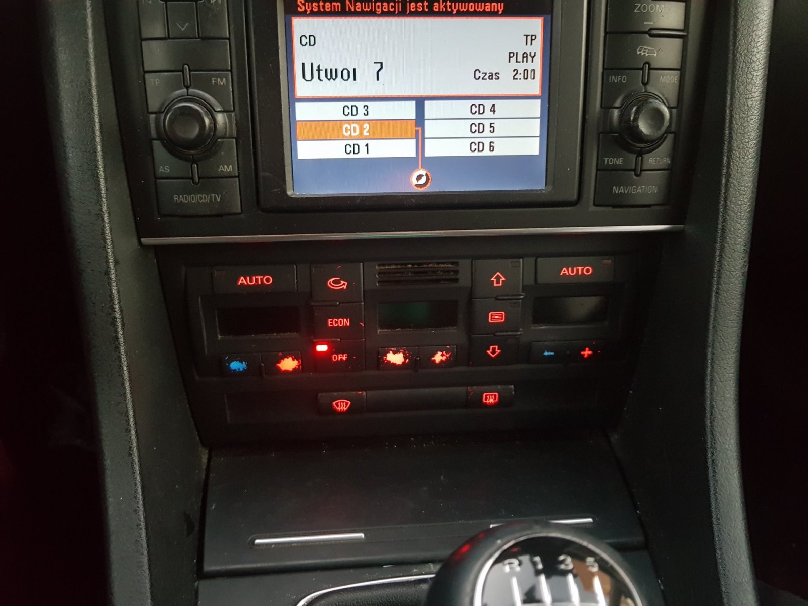

Dziwny problem, sprawne auto, wyciagnalem radio (nieori) aby zmienić chrom uchwyty cupholder itd, pamiętam, że zauważyłem dziwne zjawisko że klimatronik świeci po zamknięciu auta, ale myślę sobie że pewnie przez te zdemontowane cupholdery. Olałem temat chromów, zacząłem robić konserwacje zapominając o tym i tak 2 tygodnie auto stało w garażu, Aku padło.

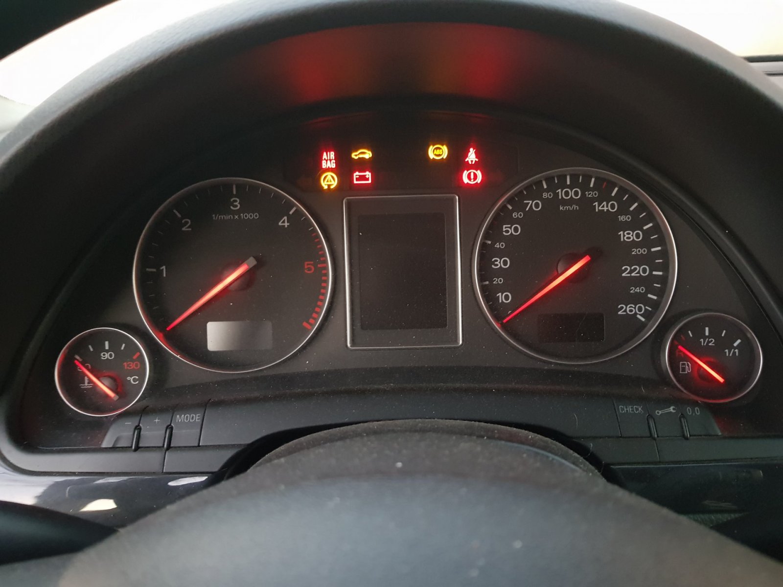

Dziś po naładowaniu zeswirowal licznik, za każdym przekręceniem stacyjki się resetuje, klimatronik przy zamkniętym samochodzie się podświetla, brak podświetlenia przełącznika świateł, cup holder itp., podsufitki ambient, radio wyłącza się z opóźnieniem.

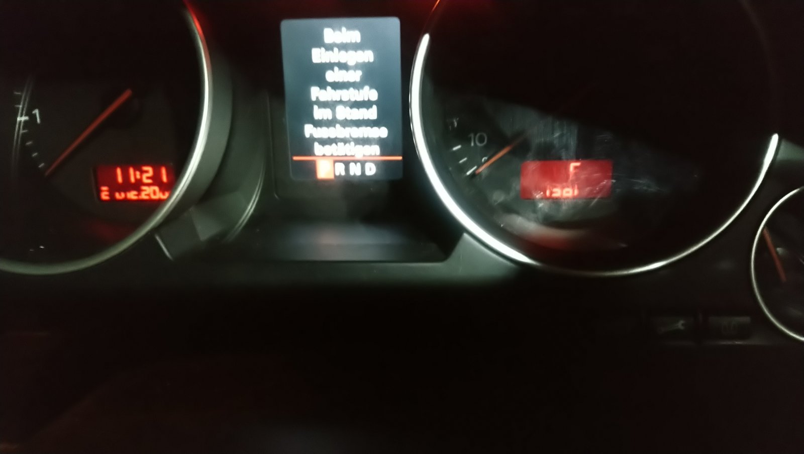

Dołączam się do tematu. U mnie kilka dni temu pojawił sie podobny problem co w temacie. Wygląda to tak że wskazówki oraz kontrolki nie działają natomiast ekrany z godziną/datą, kolorowy fis oraz przebieg są ciemne. Gdy wyjąłem licznik i wyciągnąłem kostki to na chwile pojawiło się tak jak na zdjęciu poniżej. Tymczasem teraz wróciło do czarnych wyświetlaczy. Może ktoś coś doradzi?
