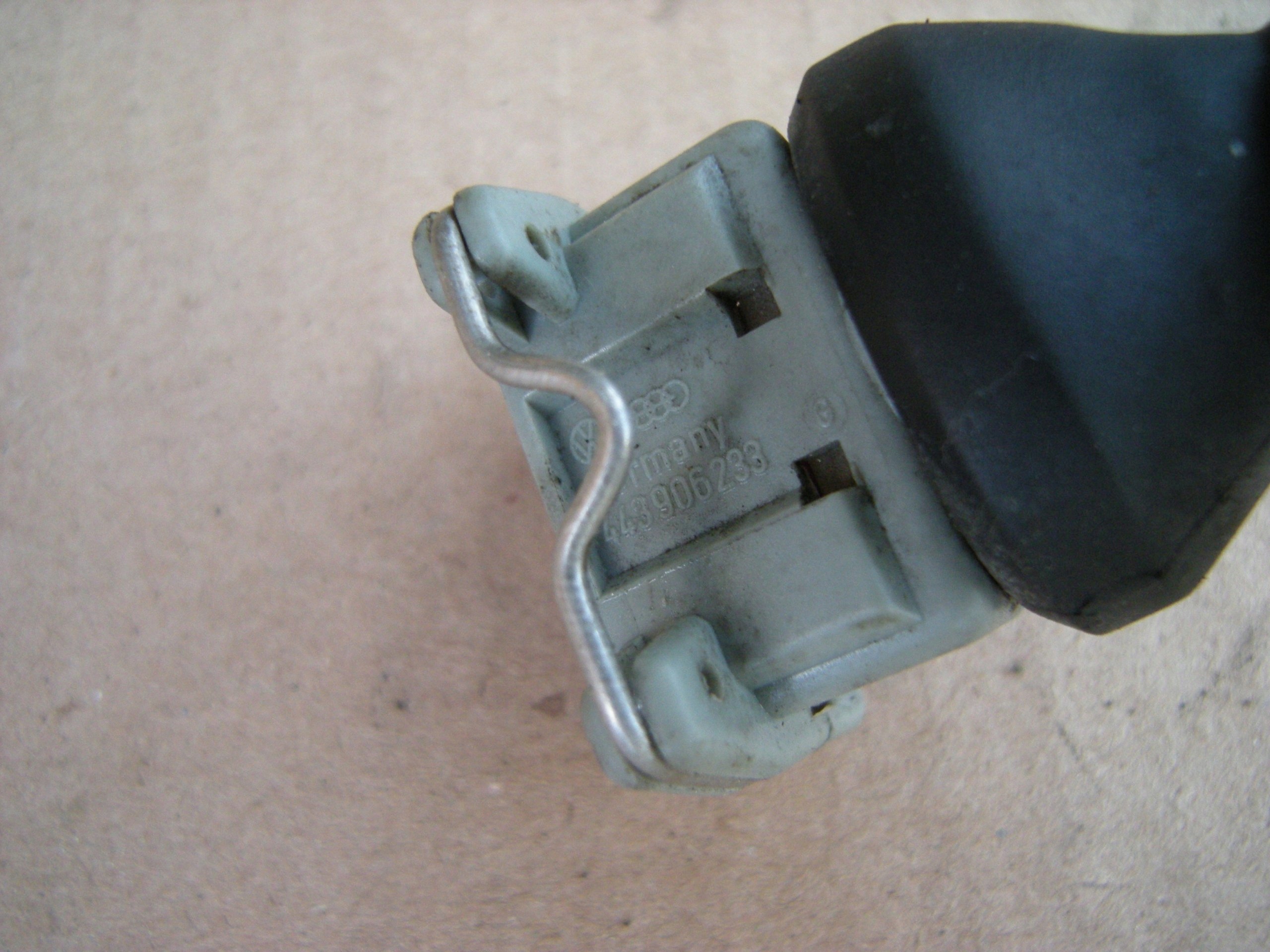

[B6 AVF] Spinka zabezpieczająca wtyczki czujnika ?
Witam, podpowiecie co to za czujnik i gdzie dostanę tą metalową zapinkę wtyczki?
Po miejscu sądzę że chodzi o elektrozawór sterujacy turbiną.
Na każdym szrocie znajdziesz taką zapinkę ...:)
Dzięki, a jakaś fachowa nazwa tego zaworu, albo numer?
N75, Zawór regulacji ciśnienia turbiny.
Chodzi Ci o coś takiego ?
7f33020949b1a38172f3dc2d511f
tak, o taką spinkę, gdzieś wyskoczyła przy odpinaniu
Chyba taka, też na 2 piny. Dzięki, nie będę musiał jeździć z trytytką ?
Tak szukam, szukam i to chyba nie ten zawór co napisałeś, zupełnie inaczej wygląda
To może N239, zawór klapy gaszącej. No zdj dałeś takie, że nie widać jak to wygląda...
Jak dostanę tą spinkę, to zrobię lepsze zdjęcie przy zakładaniu
Zastanawia mnie dla czego ludziska gubią te spinki i jedyne co mi przychodzi do głowy to to że próbują je zdjąć z wtyczki ....
A wystarczy ją nacisnąć w kierunku zaznaczonym czerwoną strzałką i przesunąć o odległość zaznaczoną na zielono , by można był wtyczkę odpiąć ...:whistling::D
