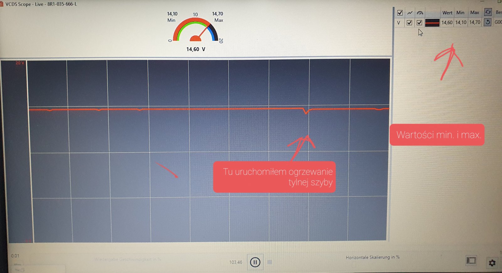

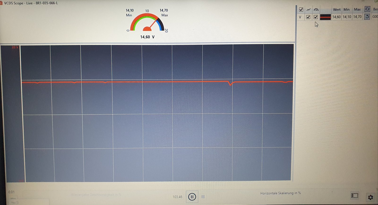

Miernikiem nie wychwycisz chyba że masz miernik monitorujący i zapisujący skrajne wartości (peak). Ewentualnie vcds scope może będzie na wykresie widać.
Muskelt1 - obstawiasz wadliwy regulator napięcia przy alternatorze ? jakiś felerny się udał czy co ?
Nie wykluczam skoro mmi 17.7 V zapisało.

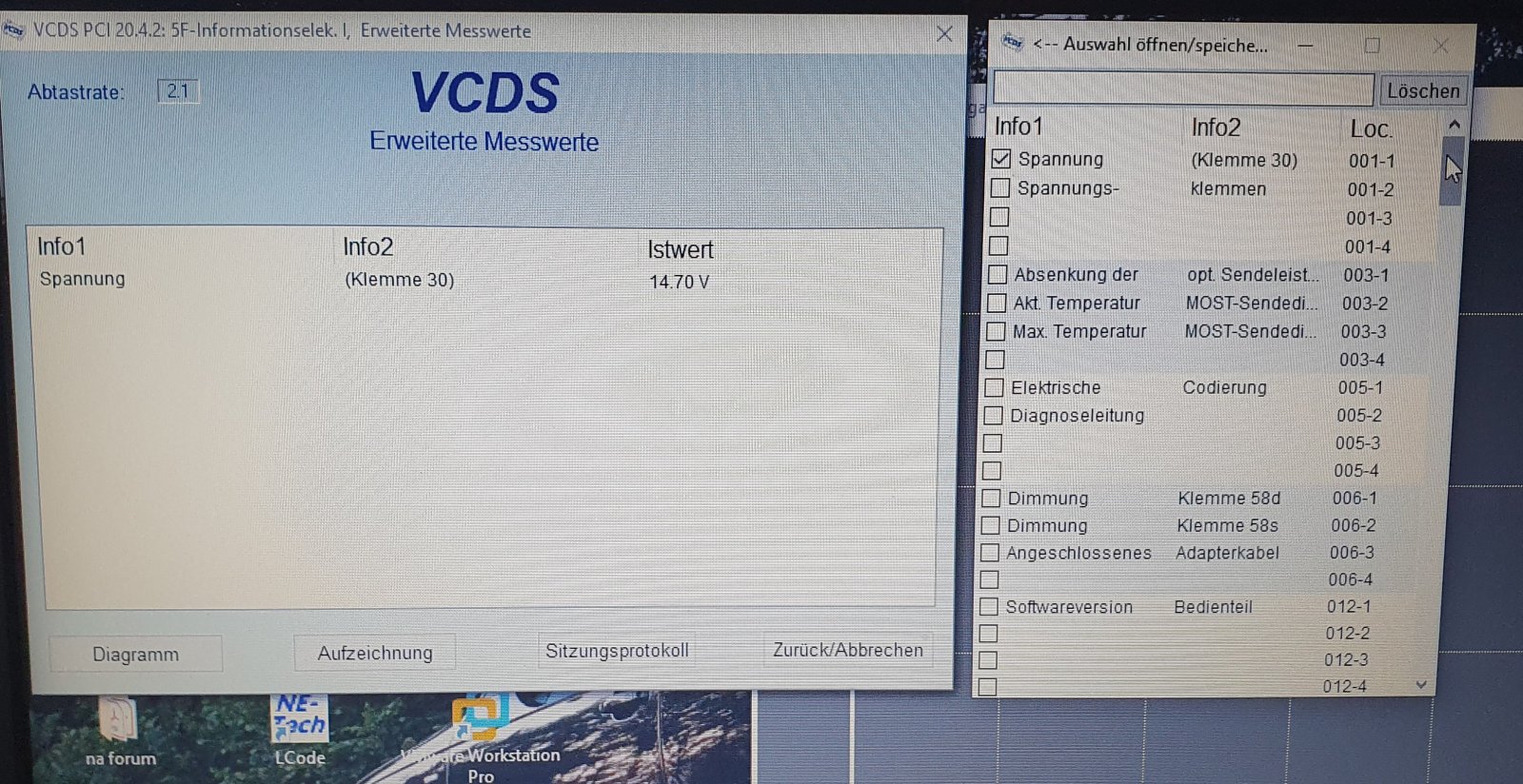

Wejdź sobie w sterownik 5F później w rozszerzone bloki pomiarowe, zaznacz tam w okienku napięcie zacisk 30 i w głównym oknie na Diagramm/wykres.
Będziesz monitorował w czasie rzeczywistym napięcie. Pokaże Ci także zapisane wartości max i min.
O widzisz .... o tej funkcji nie wiedziałem w VCDS - ok pomierzę wartości. Ale i tak nie minie mnie ponowne wyciąganie altka.
