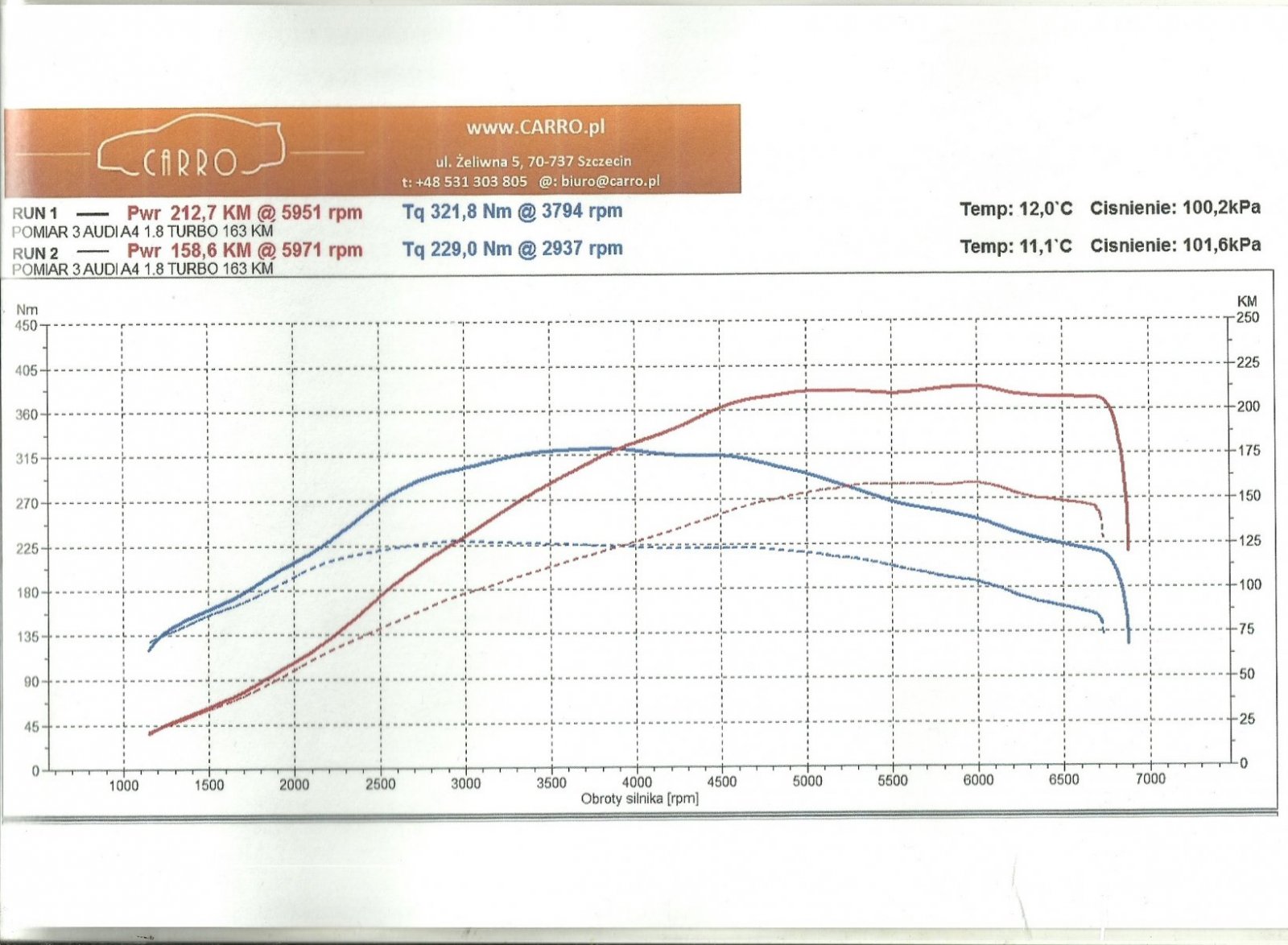

Lukasz Stanislawczyk Opublikowano 10 Marca 2019 Opublikowano 10 Marca 2019 (edytowane) Witam. Proszę o ocenę modyfikacji. - Wtryski 320ccm BEX, - Turbina K03s BEX - Frontowy IC 450x300 - Świece od S3 Brak decyzji na DP ze względu na częste wyjazdy do DE Poniżej wykres. Edytowane 10 Marca 2019 przez Lukasz Stanislawczyk
Patryk94 Opublikowano 10 Marca 2019 Opublikowano 10 Marca 2019 Wynik ładny. Z ic to po bandzie poszedłeś trochę nie do takiej mocy on, rozumiem ze rozmawiamy o fmicu 400x300x76 ?
Lukasz Stanislawczyk Opublikowano 10 Marca 2019 Autor Opublikowano 10 Marca 2019 450x300x76 (już poprawione w opisie). Brak DP trochę psuje mi wynik (puki co nie chce go zakładać) wiec wiem na co się decydowałem. Dziękuje za opinie
Unf Opublikowano 10 Marca 2019 Opublikowano 10 Marca 2019 Spoko wynik, może zamiast DP da się Niemców oszukać wkładając wybebeszony kat? To jest bardzo ważna sprawa, uwolnienie gazów wylotowych z turbiny dużo daje. Zwłaszcza, że tak duży FMIC z pewnością daje trochę laga przy depnięciu. Czyli pchanie powietrza w stronę silnika jest opóźnione przez wielki FMIC, a wydychanie spalin przyblokowane przez kat - trochę nieteges

Patryk94 Opublikowano 10 Marca 2019 Opublikowano 10 Marca 2019 39 minut temu, Lukasz Stanislawczyk napisał: Co do oszukania Niemców to wole nie próbować bo trochę Ojrasów może mnie to kosztować Jest lekki lag, ale jak zamontuje Dp powinno być OK Bla bla bla, jak Cie zlapia z takim ic i jeszcze bez belki zapewne to przecież i tak auta nie oddadza Ci.... ?? jak zobacza ic to mogą i moc sprawdzic i dalej Cie uwala, usuń kata albo daj sportowego, duzo więcej na tym nie ugrasz z tego turbo.
