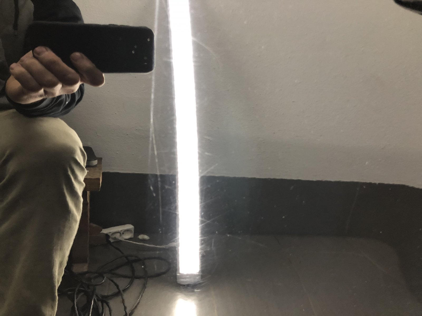

Auto w końcu po dwóch latach doczekało się prawdziwej korekty,jest co robić... lakier dramat ale damy radę żeby to nabrało blasku i wyglądało jak powinno :) fotka słaba cieżko uchwycić różnice a mogłem na masce zrobić porównanie,lepiej uchwycić wtedy,po 4 dniach mam skończoną maskę błotnik i drzwi,gdzie reszta :polew: jak na kilka godzin po robocie to jestem zadowolony z efektu.

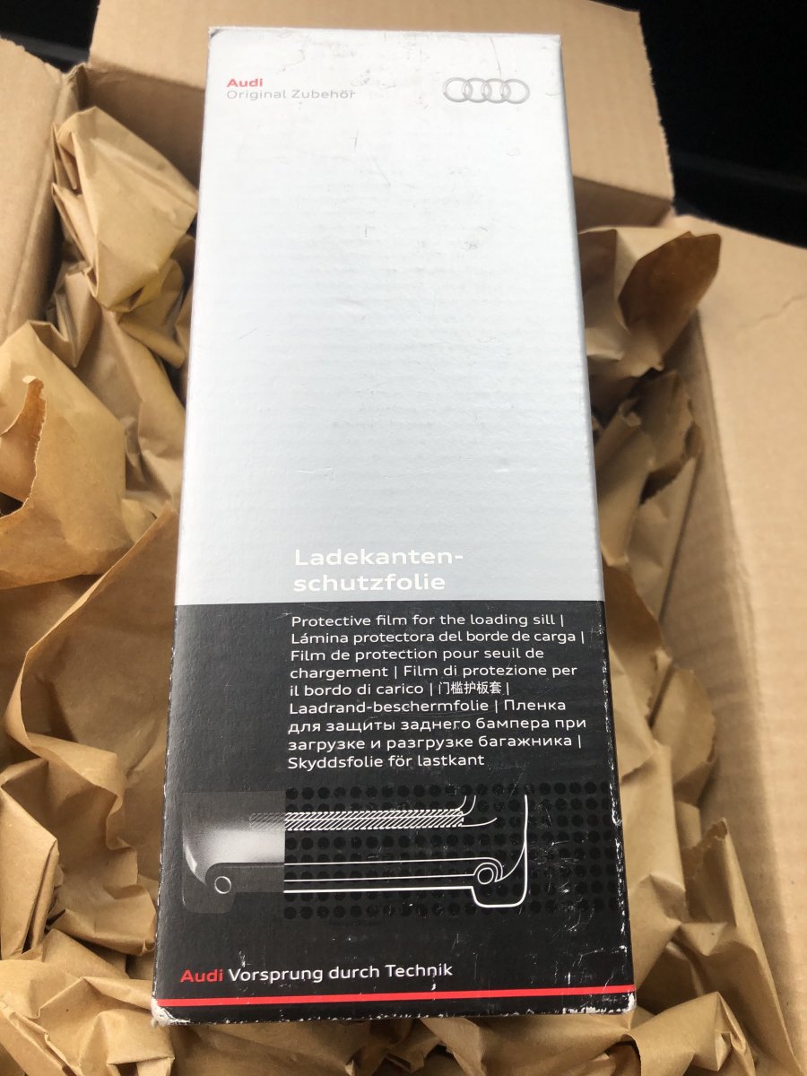

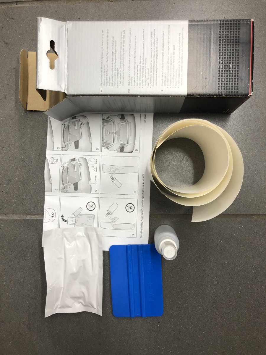

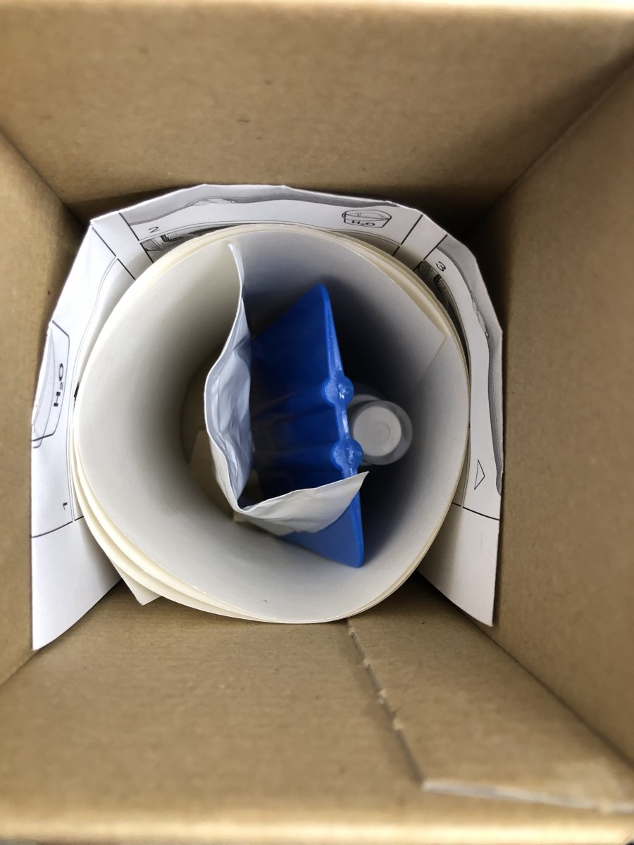

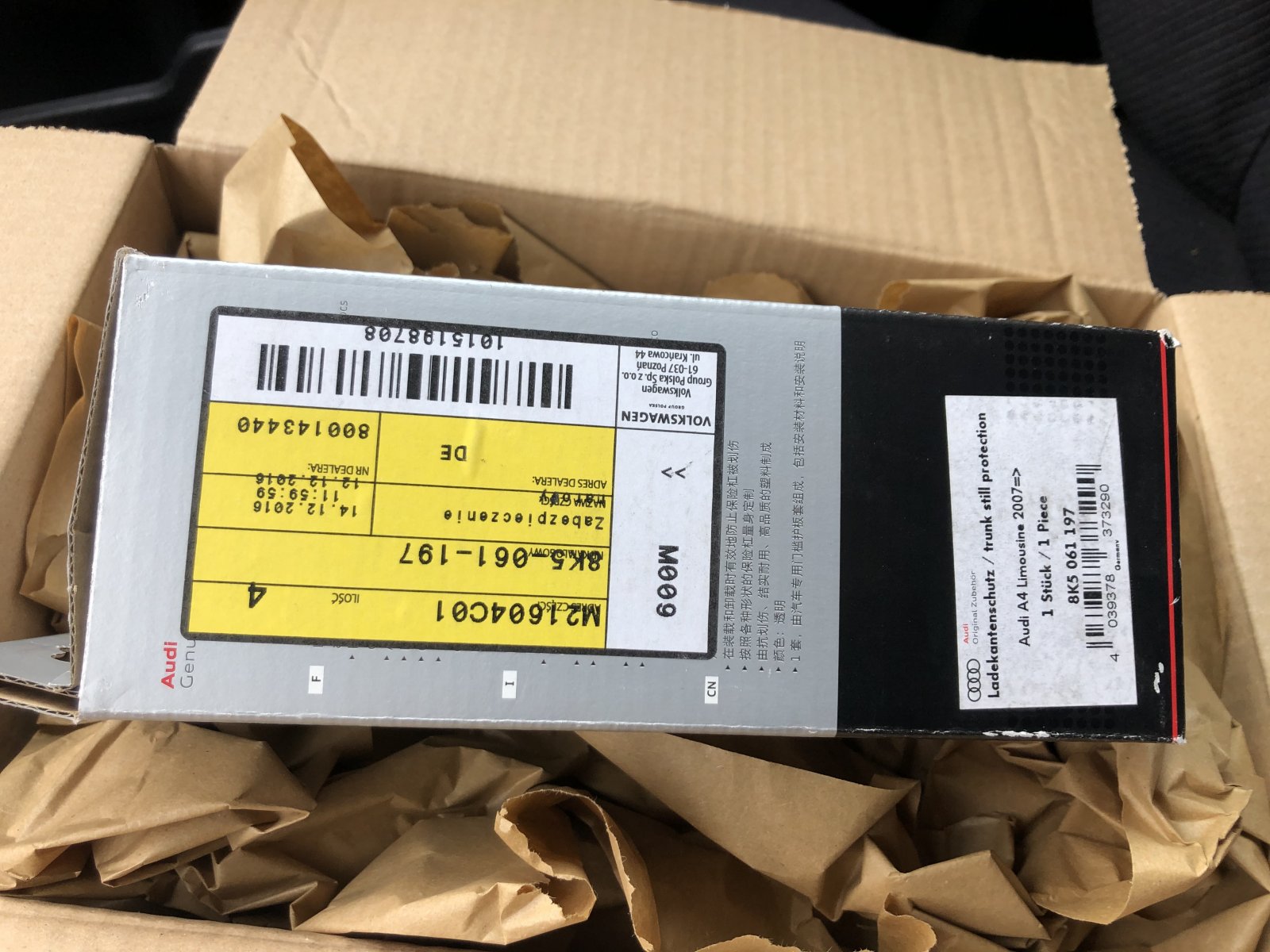

Jeszcze wpadanie po korekcie ori folia na próg zderzaka.
Folie z sedana akurat udało sie upolować za 50 zł trochę węższa jest niż do avanta ale mi to nie przeszkadza ma chronić:a4fan:

Jakiej uzywasz pasty, pada,  maszyny? Tez mysle u siebie zrobic polerkę :whistling:
Maszyna adbl DA 9mm skoku,pady od Nat’a lub adbl,Past tnących mam 3 menzerne,kocha,3m zielony korek
Do finiszu koch lub menzerna ,dalej sprawdzam która pasta z jakim padem daje najlepszy efekt,Narazie Pad Evo zielony od adbl+ pasta menzerna lub o dziwo 3m najlepiej tną i odrazu nadaje połysku bez większego hejzu...na finisz żólty pad adbl polish plus pasta menzerna i potem pad czarny i również pasta finish menzerna, futrem osobiście nie robiłem jeszcze nigdy:rolleyes:
dzięki za odpowiedź, też myślę nad menzerną i chyba na tej marce się skupię :D
Zajechanego lakieru nie widziałeś :whistling:
Lejesz ceramike na to?
Uwierz zatarty jest fest, jest co wycinać
pomyślę,narazie leży jeszcze soft99 do czarnego lakieru od roku nie odpakowany wiec to raczej wleci,pewnie do ceramiki ma się ni jak,ale zobaczymy a potem podbijać głebie adbl ceramic qd lub adbl ssw
