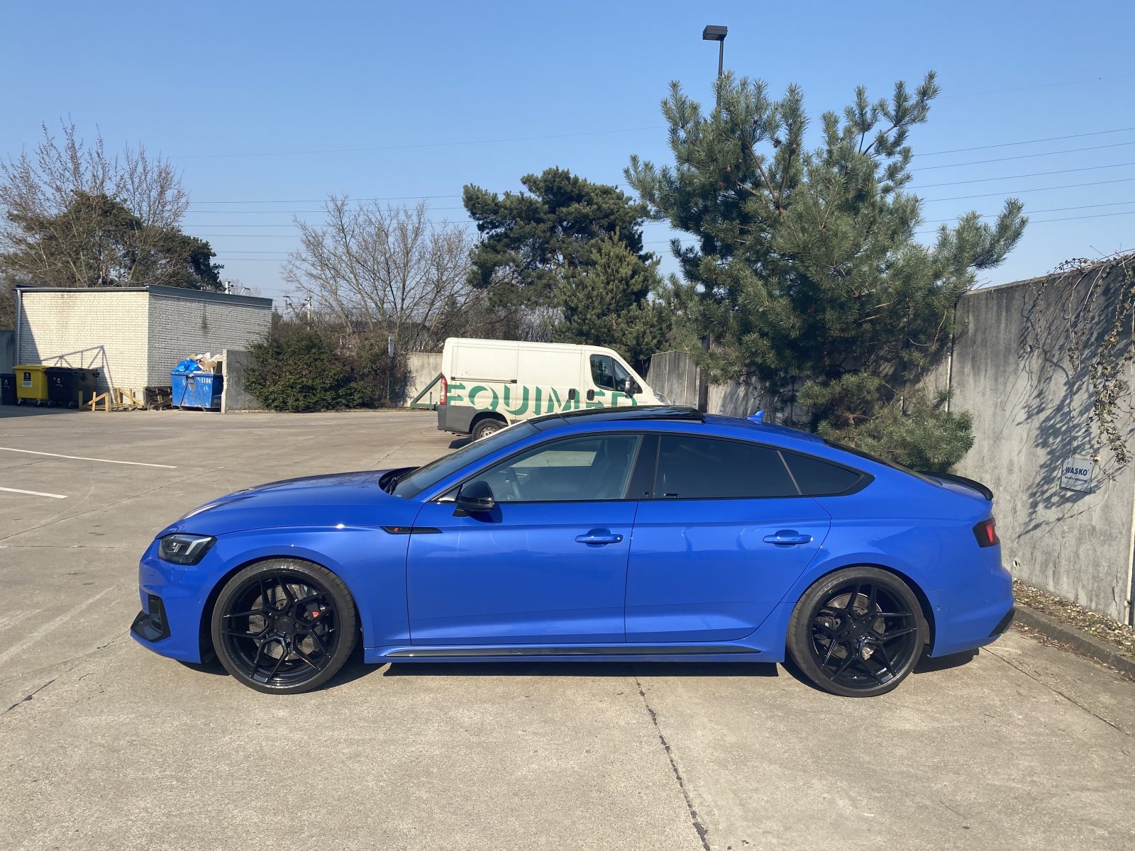

Panowie, Nie ma nieścisłości. Felgi nie są szyte na miarę. Rohana ma dostępne różne ET w różnych szerokościach. To jest 10-ka. A myślałem nad 10,5. Ale w 10,5 nie ma dostępnego tak niskiego ET. Stąd zmniejszyłem szerokość na rzecz mniejszego ET. Dystansu nie potrzebuje jeśli chodzi o zacisk. Ew. Mógłbym żeby koło jeszcze bardziej wyszło ale teraz jest i tak lepiej niż seria.

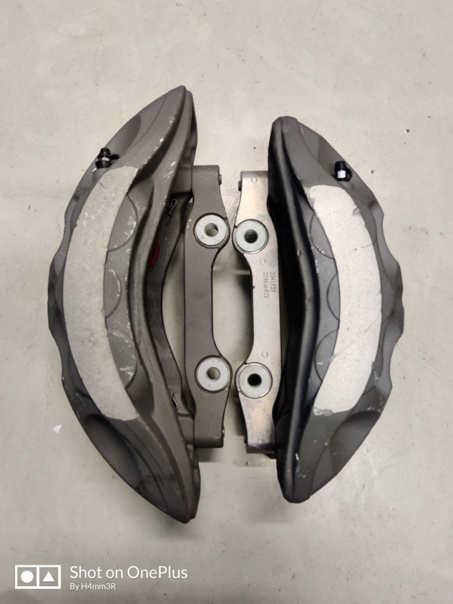

Uwierz, zmieni. Tarcza nie dość że większa to i grubsza, większy zacisk i klocek. Koszta prawie te same.
Porównanie SQ7 do RS

@Kosmita rozumiem że Ty masz ET33 przynajmniej takie są normalnie dostępne przy 10" (jeszcze jest ET45). 10.5" jest z ET35, to jednak ta felga i tak wystawałaby bardziej niż 10" ET33 o jakieś 4.5 mm. Chyba że przy tej szerokości i ET byłby problem od wewnętrznej strony że mogłoby obcierać o zawias
Tak, ET33. Wystawałaby bardziej, oczywiście. Ale concave byłby mniejszy, a powtarzam, mi zależało bardziej na wklęsłości koła niż prawie niezauważalnej różnicy w osadzeniu koła..

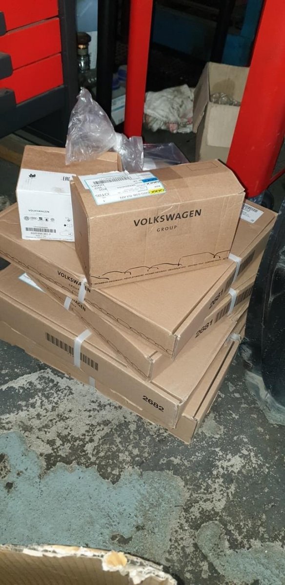

Może masz rację, ale bym musiał zmieniać układ hamulcowy, a już tego wolałbym nie robić. Wejść to by weszły bo ceramika do RS5 ma większe tarcze. Porównywaliśmy z kolegą, który ma taką samą ale w ceramice.
Ale napisz mi jakie są koszty części jak możesz. Zacisk tarcze klocki tylko nie jakieś zamienniki i nowe, nie używane. W Poznaniu dostawy wstrzymali to może mamy jeszcze czas na jakieś ruchy..,
Edytowane przez Kosmita
Aj, już nieaktualne. Poznań odblokowany, części przyszły.. ?

Podeślę później na PW, zmiana polega na odkręceniu dwóch śrub i przewodu hamulcowego, wszystko siada P&P ;)

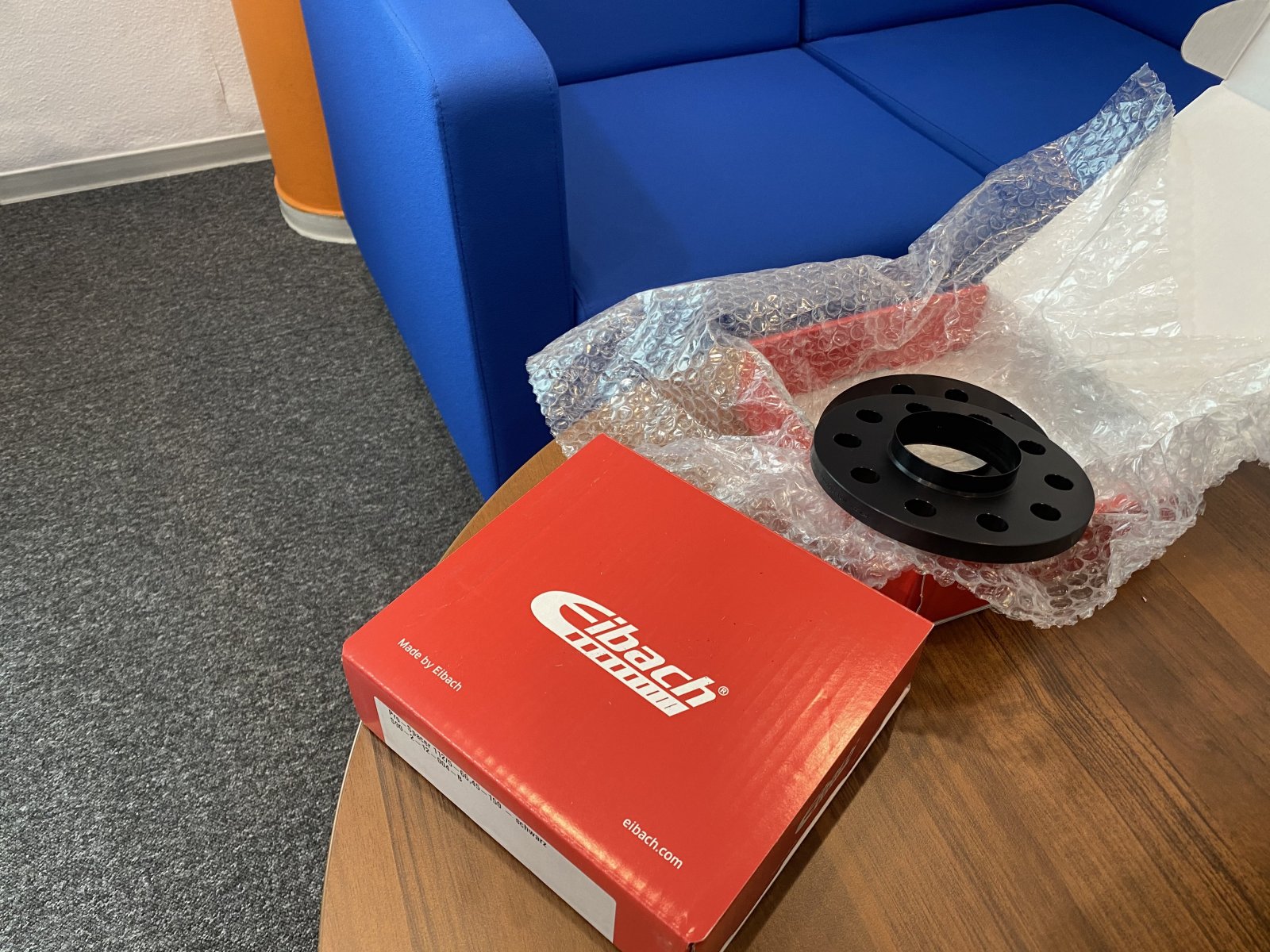

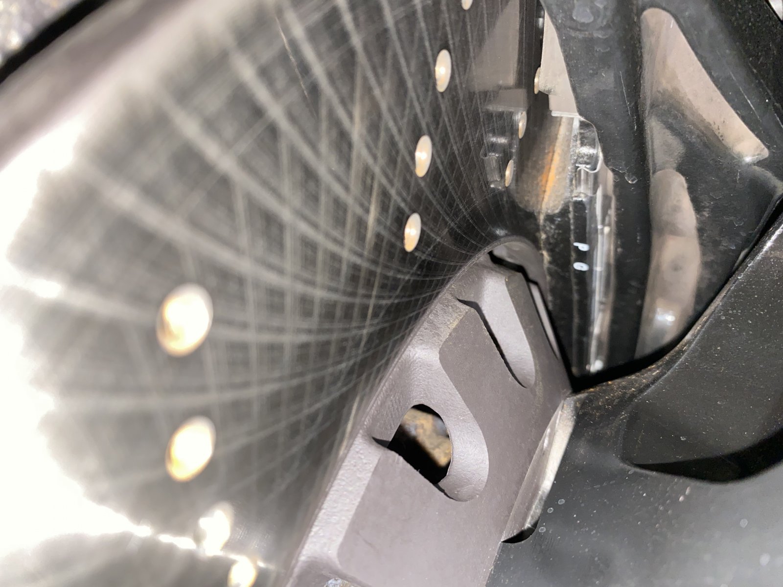

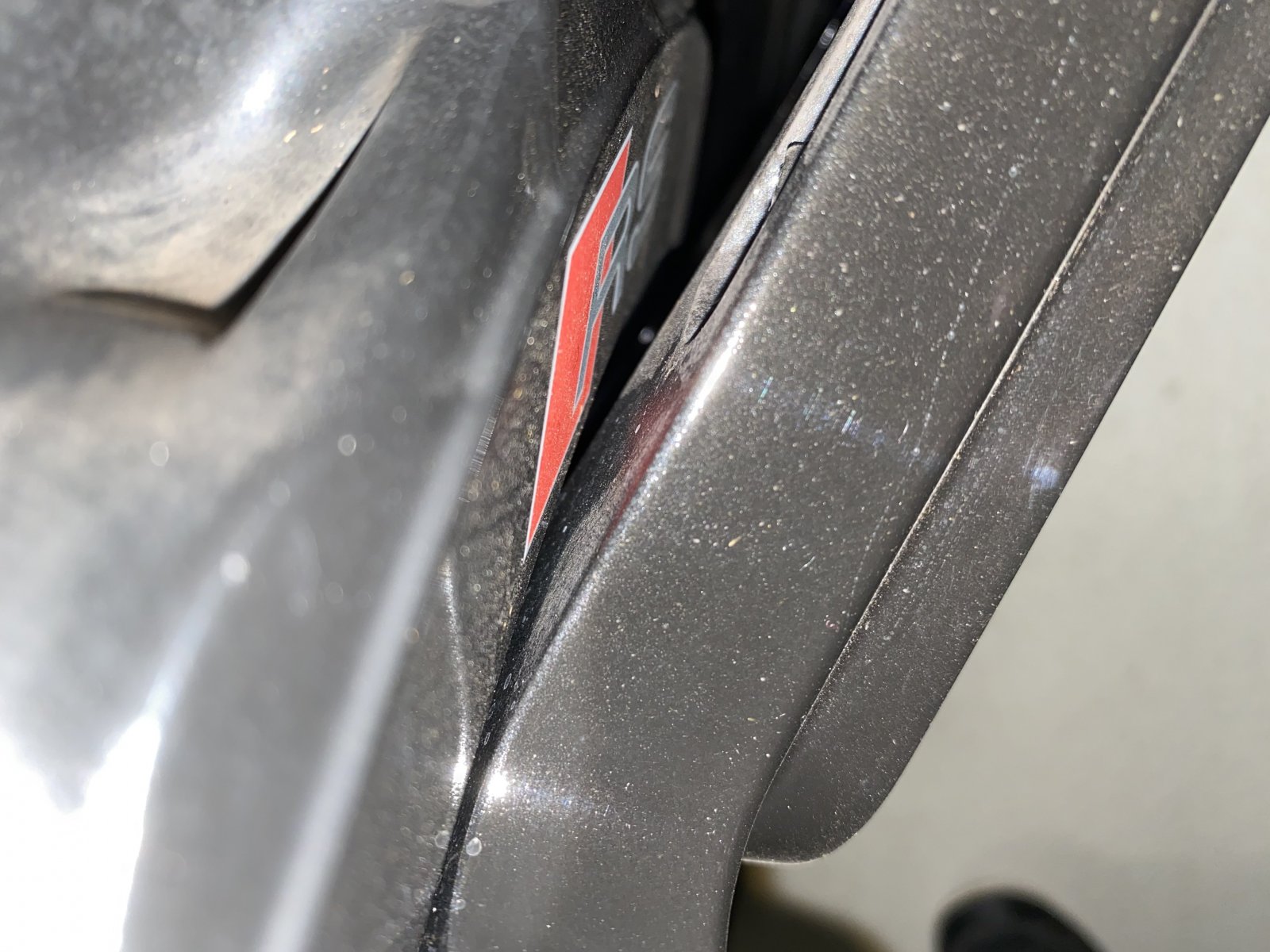

Hamulce docieram, a 13mm czarne dystanse eibacha wraz z kpl. śrub zamówione. Więc wyjdzie trochę na zewnątrz. Zamówiłem jak zorientowałem się, że pomiędzy zaciskiem, a kołem nie przechodzi karta kredytowa ?
Na tyl trza było zamówić 18mm
15 wchodzą równo. Ale ja chce takie same. I tak o wiele więcej niż planowałem..

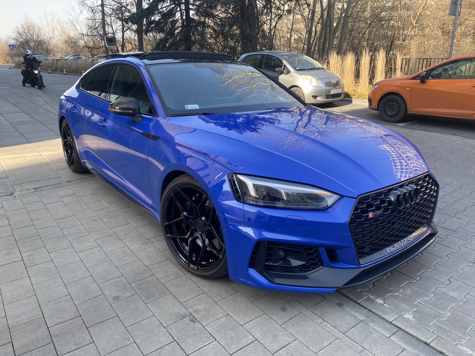

W dniu 27.03.2020 o 15:14, Kosmita napisał:

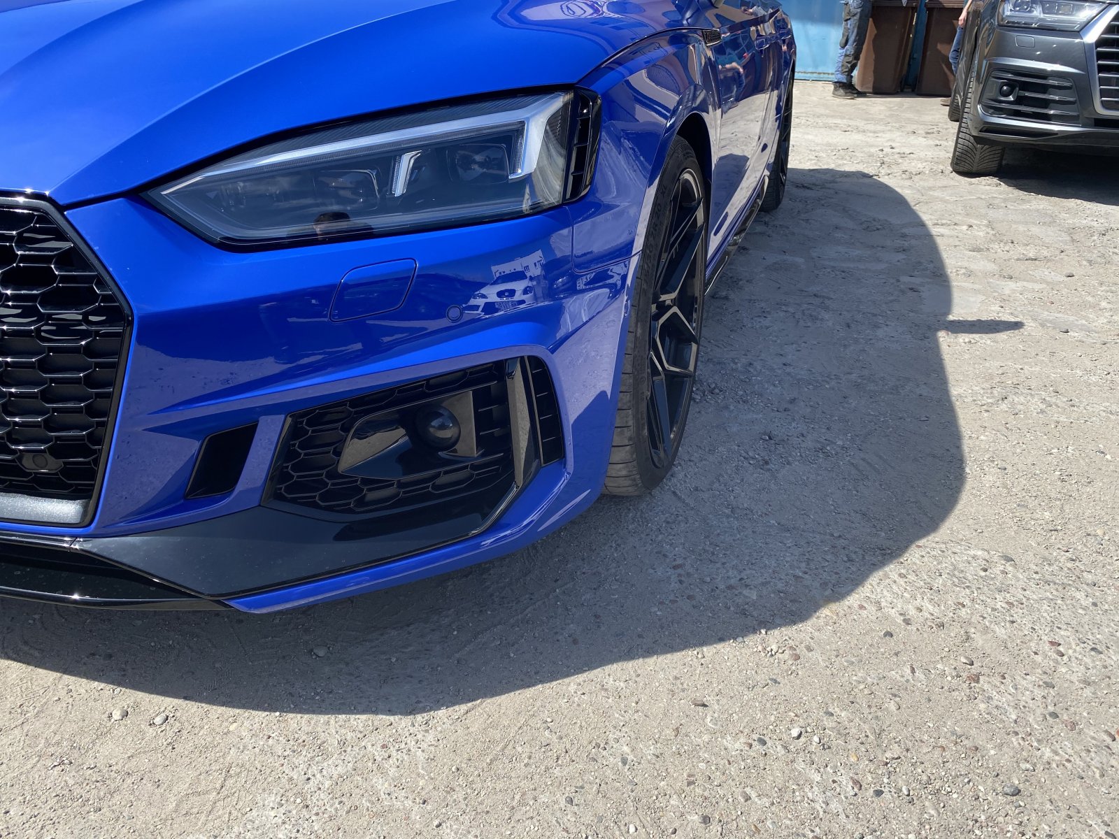

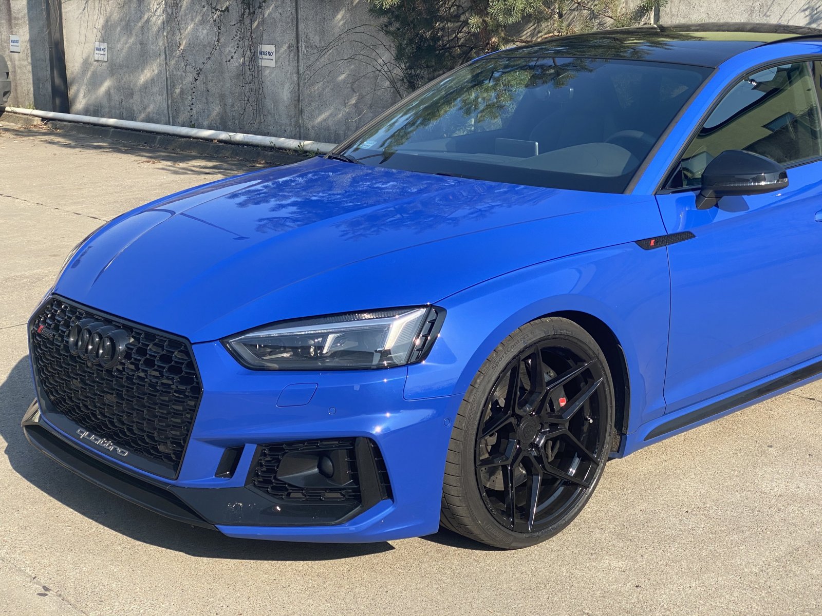

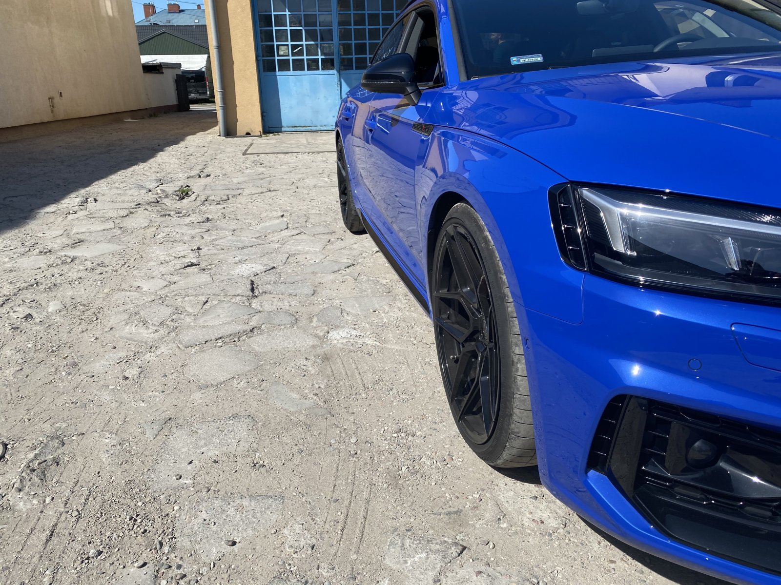

Łapcie tak na szybko. Chyba nie jest źle ;)
Klasa ?
na żywo pewnie robi robotę, ale patrząc na zdjęcie dla mnie szału nie ma.

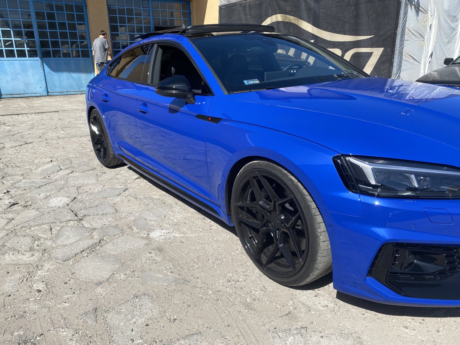

No to działamy dalej ;)
Zdjęcia nie oddają ale jest sporo lepiej na żywo..
