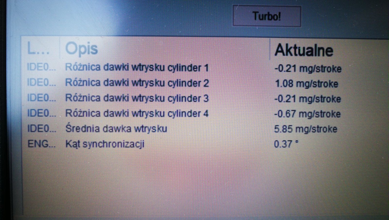

kubajvc Opublikowano 7 Czerwca 2019 Opublikowano 7 Czerwca 2019 (edytowane) Silnik CAGA + multitronic Witam . Zauważyłem ze moje auto więcej pali niz inne Porównanie mam tylko do takiego samego ale ze skrzynia manualna różnica spora bo 2 litry na trasie około litra w mieście . Filtry nowe olej nowy wszystko sprawne Sprawdziłem wtryski i o to co otrzymałem Dodatkowo powiem ze DPF jest i Ma około 12 g sadzy Silnik pracuje równo nic nie telepie nie kopci ma moc Po prostu wyższe spalanie mnie niepokoi . Jeżeli coś jest nie tak to czym próbować zwalczyć problem ? Jakieś środki do czyszczenia wtrysków jeżeli tak to jakie ? czy kąt synchronizacji jest ok ? Edytowane 7 Czerwca 2019 przez kubajvc
wiktorsam Opublikowano 7 Czerwca 2019 Opublikowano 7 Czerwca 2019 Nie znam się na tych nowych tdi ;) ale się wypowiem ;). Korekcje na tym jednym cylindrze mogłyby być lepsze, ale tragedii nie ma. Ważne czy robiłeś sprawdzanie na rozgrzanym silniku i czy wszystkie odbiorniki prądu były wyłączone. Proponuję też sprawdzić je jeszcze raz np kolejnego dnia i sprawdzić czy nadal na tym jednym wtrysku będą zwiększone. W moim np nawet w ciągu minuty potrafią się zmienić i z np około 0.8 na jednym z cylindrów robi się nagle -0.27 a na innym zwiększa do 0.6 itd. Jednak same podwyższone korekcje to jeszcze nie jest powód dla którego auto paliłoby znacznie więcej. Zawsze pierwsze co polecam sprawdzić to czujnik temperatury/termostat - czy po rozgrzaniu silnika mamy równo 90 stopni, czy może np 75. I nie patrzeć na wskazania na zegarach, tylko podpiąć kompa, bo odczyty na zegary, przynajmniej w starych parchach idą z innego czujnika niż do komputera (tzn są 2 czujniki zintegrowane w jednej obudowie). U mnie np na kompie było 73, a na zegarach 90 i też mi palił więcej. Ale powtarzam, moje doświadczenie opieram na nieśmiertelnym 1.9 tdi na pompie.

aprox99 Opublikowano 7 Czerwca 2019 Opublikowano 7 Czerwca 2019 Padnięte wtryski obawiają się nie równą pracą silnika, dopóki tego nie ma jest ok. Dodaj na postoju gazu tak do 3 tys. obrotów i zdejmij nogę z pedału gazu, jak obroty spadają spokojnie i nie trzęsie budą to wtryski są ok
