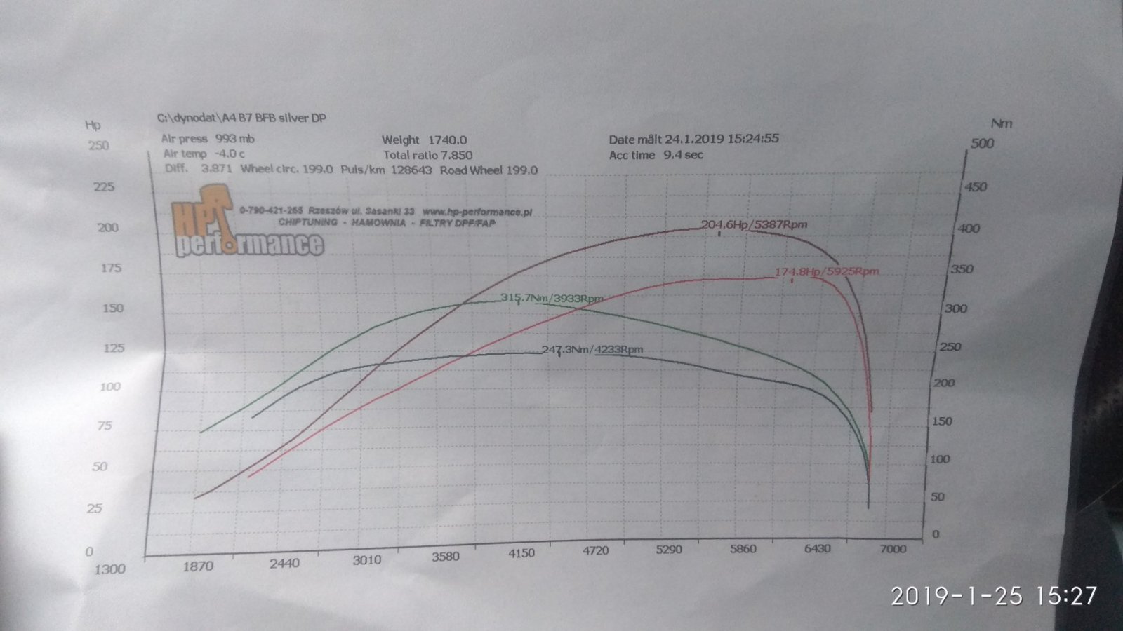

Gość Opublikowano 1 Lipca 2019 Opublikowano 1 Lipca 2019 Może trochę po czasie, ale dodam swoje 3 grosze. Mam ten sam silnik w B7, i samym programem i Downpipe 2,75" osiągneliśmy razem z chlopakami z HP-Performance 205km i 315NM także koszt ok 1000zł a ponad 40KM i 80NM więcej. Czy warto, oj uwierz, że warto
Misieqq7 Opublikowano 2 Lipca 2019 Opublikowano 2 Lipca 2019 7 godzin temu, maikelelele napisał: Może trochę po czasie, ale dodam swoje 3 grosze. Mam ten sam silnik w B7, i samym programem i Downpipe 2,75" osiągneliśmy razem z chlopakami z HP-Performance 205km i 315NM także koszt ok 1000zł a ponad 40KM i 80NM więcej. Czy warto, oj uwierz, że warto A jak na seryjnym k03 masz moment rozłożony? Masz wykres ?
Gość Opublikowano 2 Lipca 2019 Opublikowano 2 Lipca 2019 4 godziny temu, Misieqq7 napisał: A jak na seryjnym k03 masz moment rozłożony? Masz wykres ? Mam.
bartez90 Opublikowano 2 Lipca 2019 Opublikowano 2 Lipca 2019 Wszystko super, wykres nawet ok, tyle że auto hamowane w ujemnej temperaturze. Przy 20 stopniach na dworze, żeby 190 hp z tej mocy zostało to będzie dobrze. 1 1

ELLIOTT Opublikowano 3 Lipca 2019 Opublikowano 3 Lipca 2019 W dniu 2.07.2019 o 12:11, maikelelele napisał: Mam. Ewidentnie widać, że zaoszczędziło się na wtryskach. Taka jazda jak diesel power jak i wynik zawyżony
