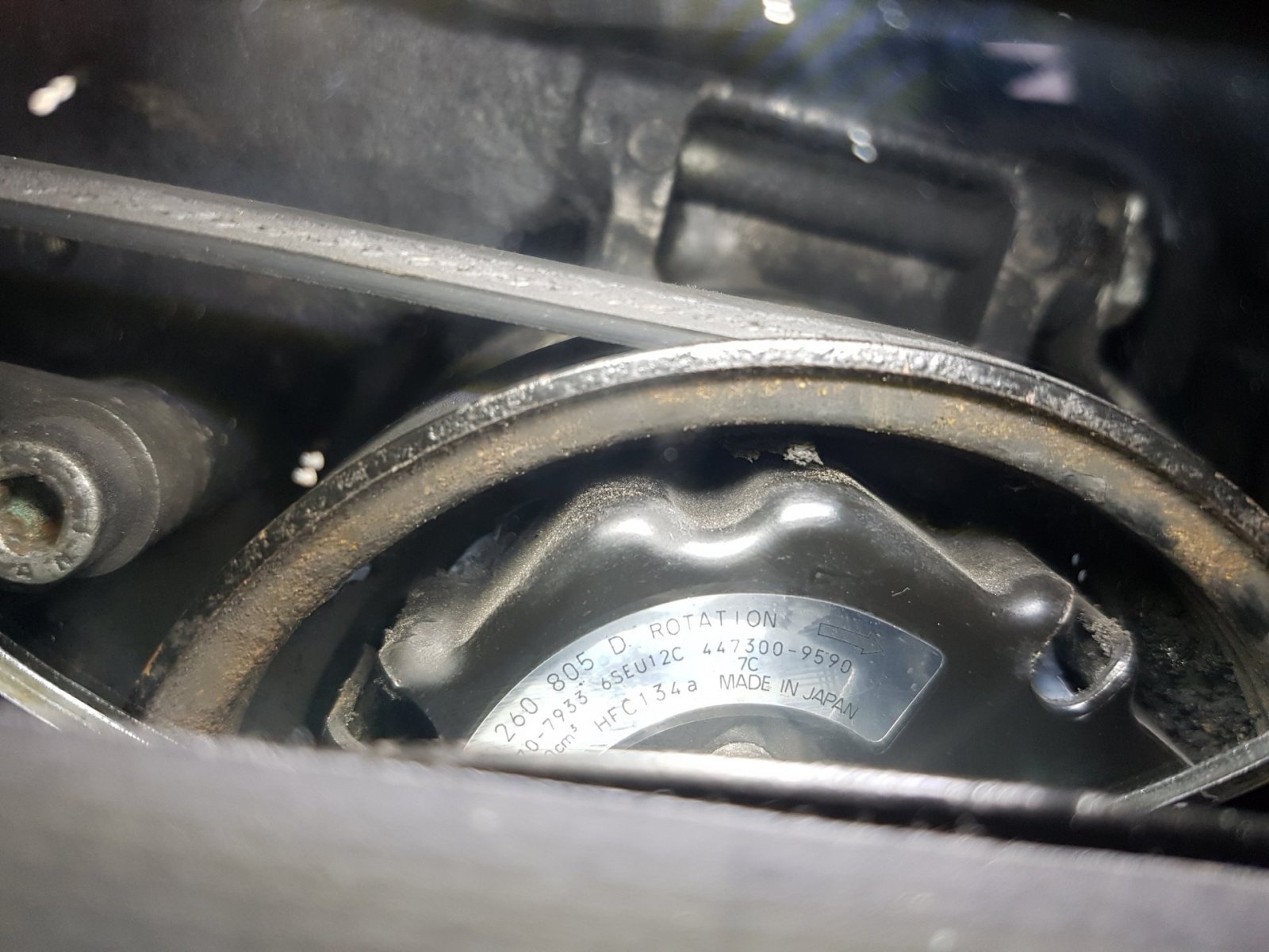

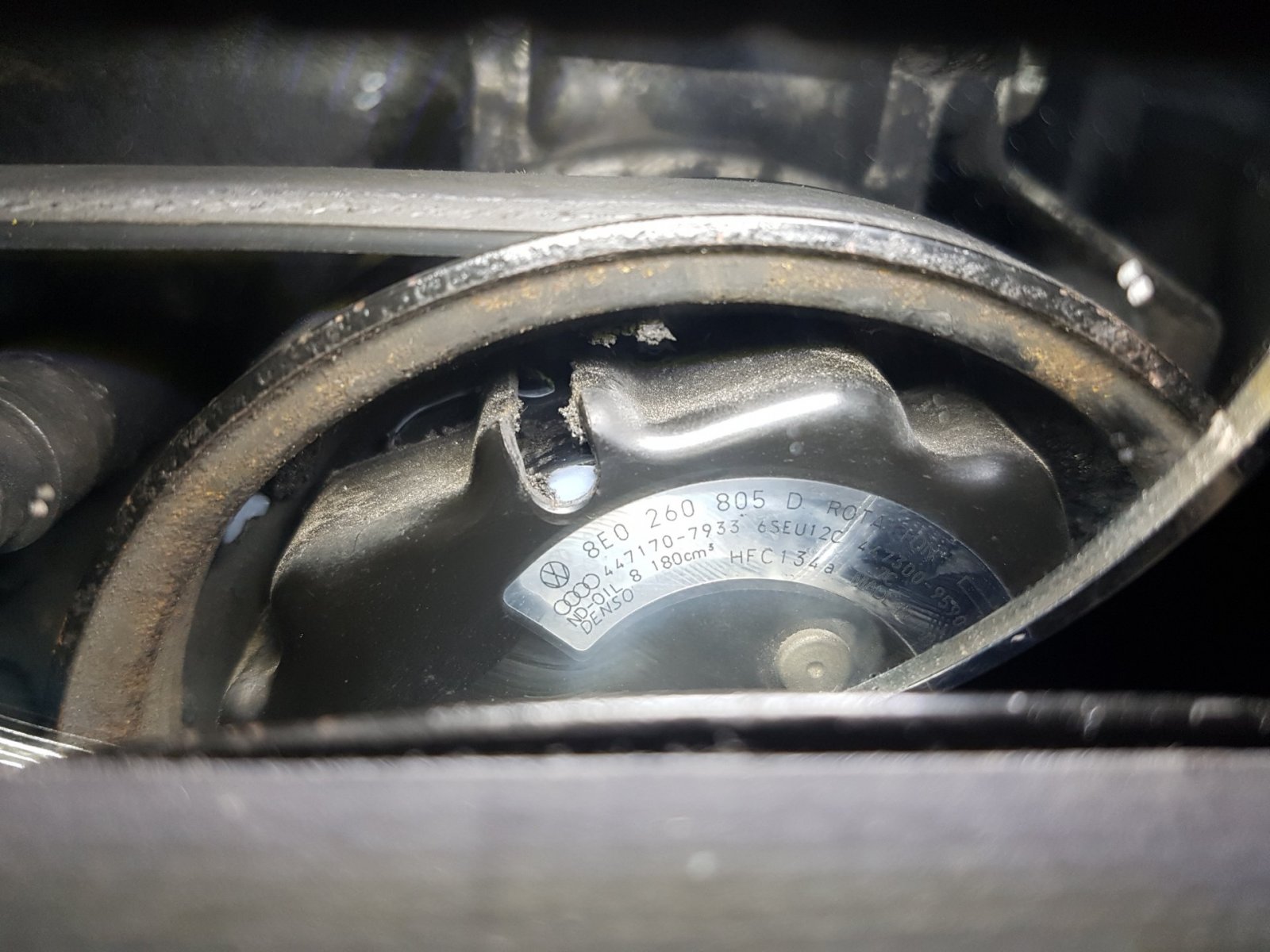

Woutazek Opublikowano 29 Czerwca 2019 Autor Opublikowano 29 Czerwca 2019 Witam, sprawdziłem i koło pasowe stoi a ta czarna tarcza sie obraca gdzie jest tam noment takiego lekkiego przełamywania by obrócić. Wychodzi na to że mam inną sprężarke, niestety nie mogłem znaleźć na sprężarce ale okazało się że jest tabliczka na tym kole pasowym. Na kole jest 3 żeberka 4 wgłębienia. Chyba 114mm srednica koła, ciężko podejść suwmiarką i zmierzyć także odczyt może być nie dokładny Poniżej zdjęcia
kuba.goller Opublikowano 29 Czerwca 2019 Opublikowano 29 Czerwca 2019 To masz odpowiedz, sprzęgło zerwane
bobikos Opublikowano 29 Czerwca 2019 Opublikowano 29 Czerwca 2019 Czyli sprzęgło z linku bedzie pasowało.
Woutazek Opublikowano 29 Czerwca 2019 Autor Opublikowano 29 Czerwca 2019 Ja mam sprężarke 6SEU12C , to na pewno to sprzegiełko? Ty podałeś do 7SEU16C, na zdjęciach teraz widać jakie jest
bobikos Opublikowano 1 Lipca 2019 Opublikowano 1 Lipca 2019 to szukaj wg numeru 8E0260805D, ale wyskakuje to samo sprzęgło dla Twojej sprężarki oraz tej z końcówką AB. Generalnie etka rozróżnia tylko dwa modele tego sprzęgła, drugie wygląda zupełnie inaczej.

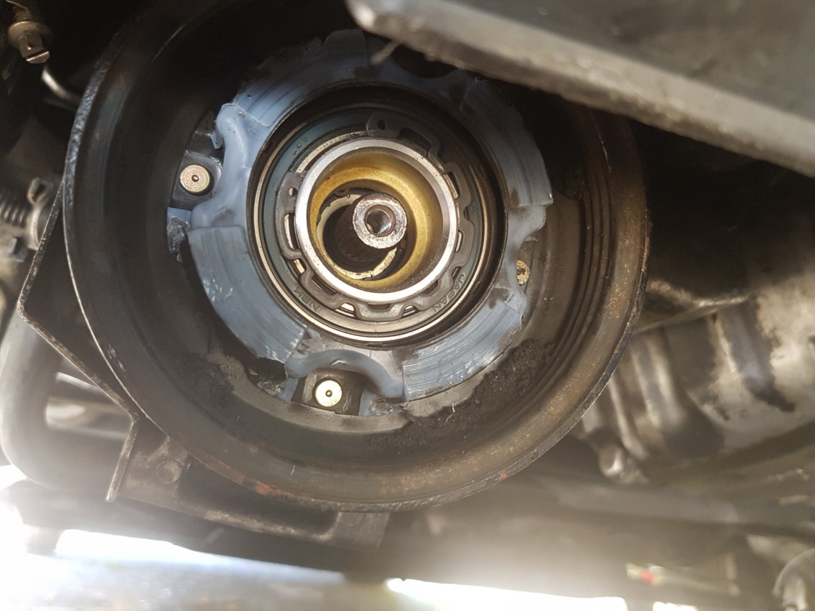

Woutazek Opublikowano 4 Lipca 2019 Autor Opublikowano 4 Lipca 2019 Sprzęgiełko zostało zmienione na nowe (zestaw koła pasowego ze sprzęgiełkiem i tarczy na nim) . Tak wyglądało Udało się je wymienić bez spuszczania czynnika poprzez odkrecenie 3 śrub które trzymały sprężarke i jednej opaski na której zamocowany był jeden z przewodów prowadzacych do sprężarki. Po podpięciu komputera i uruchomieniu klimatyzacji cisnienie w bloku pomiarowym 001 wzrosło z 5 bar na 6 bar, czy to jest normalne czy ta wartość powinna być dużo wyższa? Zauważyłem również że po właczeniu klimatyzacji wentylator przy chlodnicy/skraplaczu się nie włącza. Z nawiewów leci chłodne powietrze ale mam odczucie że to jeszcze nie to. Czy ten wentylator włacza sie po jakimś czasie? Jakieś pomysły?
przem8 Opublikowano 4 Lipca 2019 Opublikowano 4 Lipca 2019 Godzinę temu, Woutazek napisał: Czy ten wentylator włacza sie po jakimś czasie? Od razu powinien, a wartości ciśnienia w układzie wskazują, że nie masz praktycznie czynnika.
Woutazek Opublikowano 4 Lipca 2019 Autor Opublikowano 4 Lipca 2019 1.Jaka powinna być "dobra" wartość ciśnienia gdy czynnika bedzie tyle ile powinno? 2. Ile gram(?) czynnika powinno być uznane że układ został poprawnie uzupełniony/napełniony?
przem8 Opublikowano 4 Lipca 2019 Opublikowano 4 Lipca 2019 (edytowane) 11 minut temu, Woutazek napisał: 1.Jaka powinna być "dobra" wartość ciśnienia gdy czynnika bedzie tyle ile powinno? 2. Ile gram(?) czynnika powinno być uznane że układ został poprawnie uzupełniony/napełniony? 1. To zależy od temperatury i obciążenia. Jak kiedyś sprawdzałem u siebie to było 15-16bar 2. Zajrzyj pod maskę, powinna być wlepka. Coś około 500g jak dobrze pamiętam. Jeśli sprężarka nie załącza się z jakiegoś innego powodu to też będziesz mieć ciśnienie około 6 bar, pomimo nabitego układu. Sprężarka działa na krótko? Wentylator sprawny? Jeśli tak to trzeba się udać do serwisu klimatyzacji i sprawdzić ile się uda odzyskać czynnika i ewentualnie nabić. Jeśli ubytek jest bardzo duży to najlepiej sprawdzić szczelność zanim wydasz trochę grosza za nabicie Edytowane 4 Lipca 2019 przez przem8 1
kuba.goller Opublikowano 4 Lipca 2019 Opublikowano 4 Lipca 2019 (edytowane) 5-6 bar przy wyłączonym kompresorze to wartość prawidłowa jak i ilość czynnika. Po włączeniu kompresora powinieneś mieć powyżej 10 bar do nawet ponad 20 w zależności od temperatury zewnętrznej. Kompresor dalej nie działa. Wiatrak musi startować wiec to masz do sprawdzenia oraz jeszcze zawór w kompresorze, wiązki. Na pewno czujnik ciśnienia w skraplaczu działa, czynnik jest czyli układ szczelny. Edytowane 4 Lipca 2019 przez kuba.goller 1
