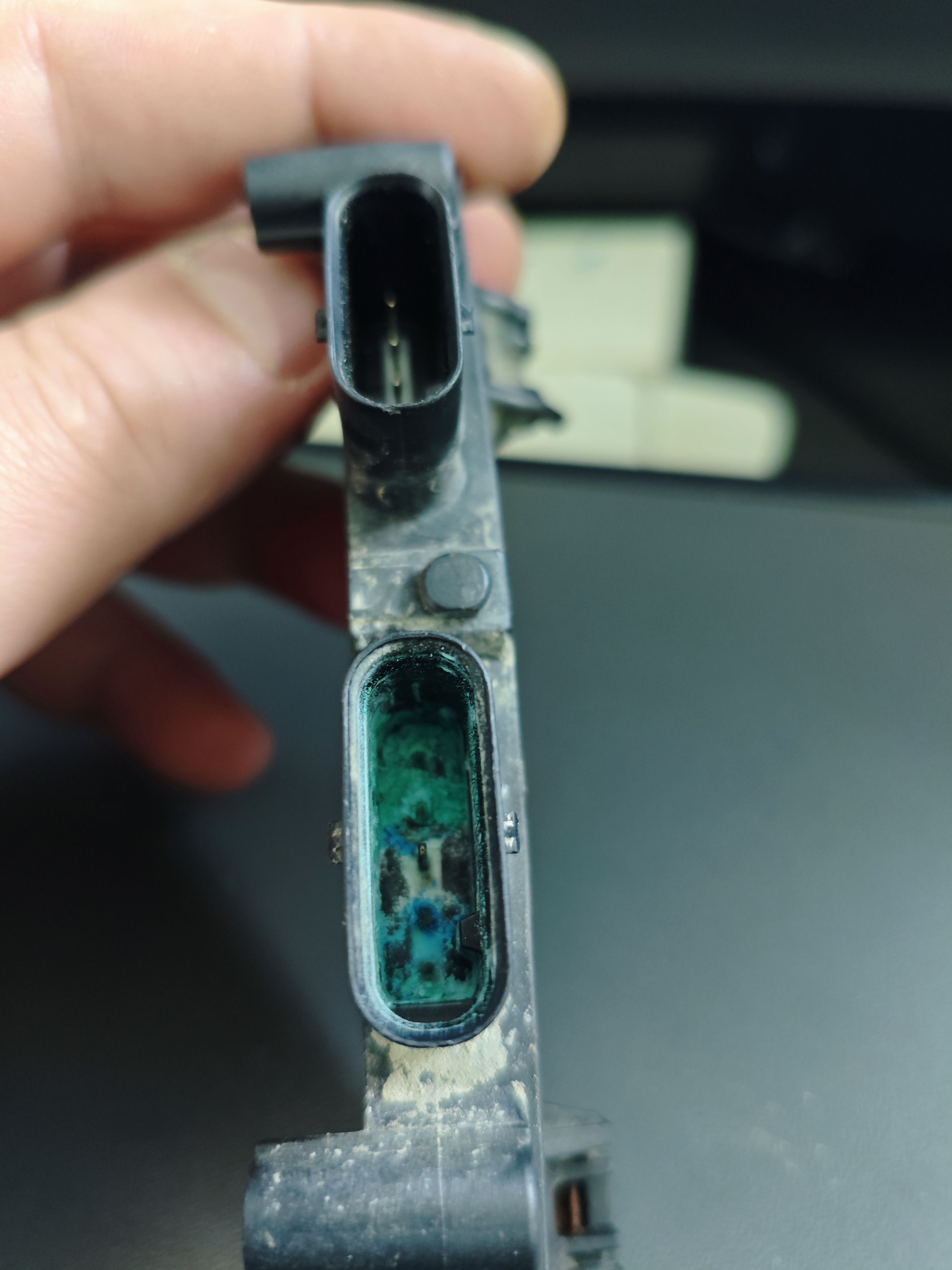

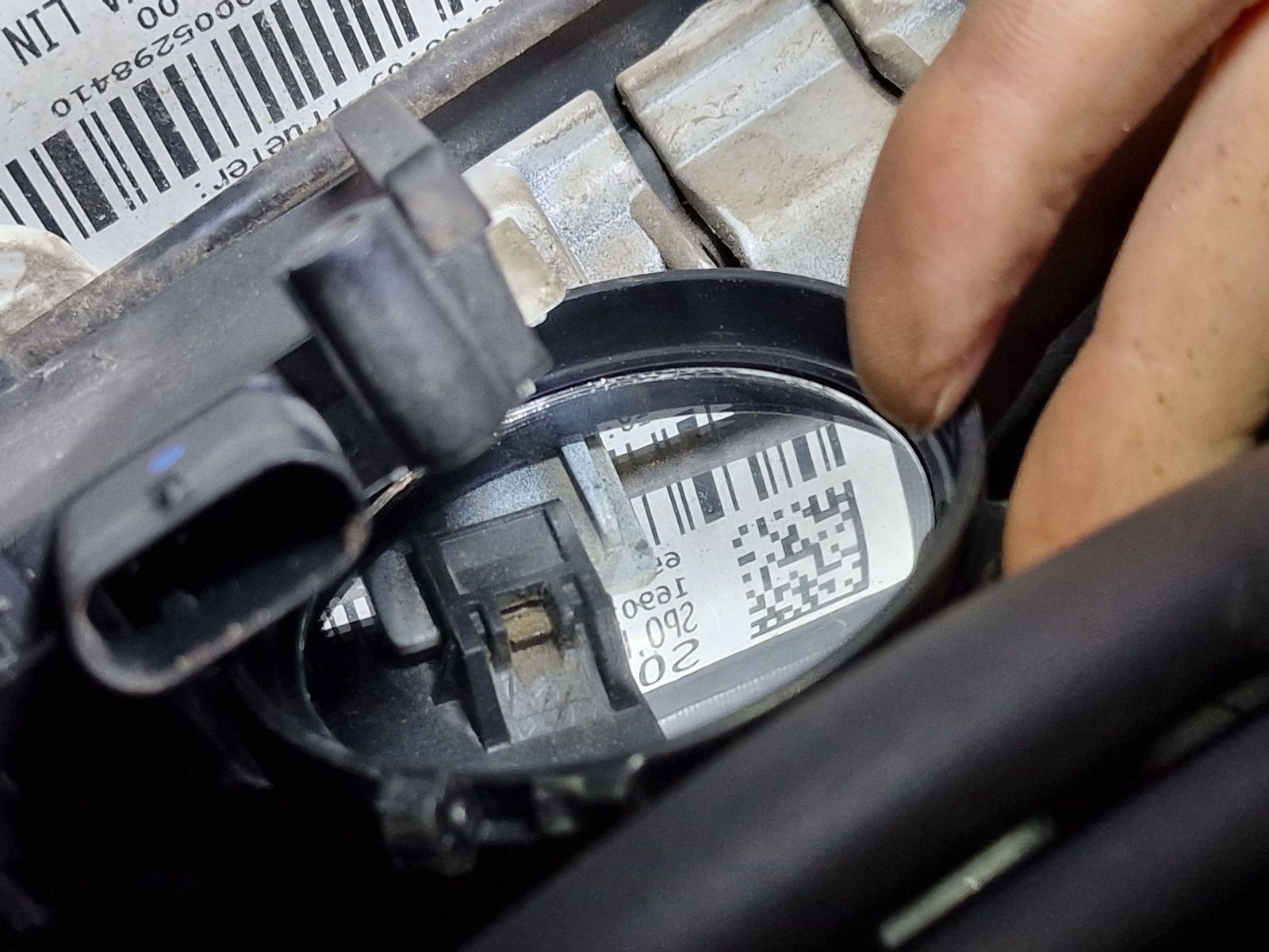

przepraszam że odgrzebuję, ale mam błąd tego czujnika:
65676 - Czujnik otwierania tylnej klapy/pokrywy
          B1337 13 [00001001] - Przerwa w obwodzie
i zastanawiam się, czy może ma on jakiś osobny bezpiecznik? jako że komp sugeruje problemy z zasilaniem.... zanim zacznę kombinować pod autem może jednak bezpiecznik .....? jeżeli tak to gdzie szukać?
Scan-WAUZZZ-99736km.txt
ok edytowałem
Edytowane przez chodor11
Wrzucamy zawsze pełny auto-scan a nie kod błędu, czy wycinki.
Dobra u mnie się sytuacja wyjaśniła, piny z modułu zostały we wtyczce niestety. Numer tego ustrojstwa 3AA. 962.243 F Pytanie czy jeżeli zastapie ten moduł takim samym tylko z inną literą na końcu to będzie działać ? Czy musi być to F na końcu ?
