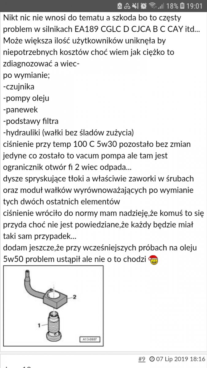

Problemem są tzw zaworki na pompie oleju. Wymiana pomaga.
Jeżeli zaworki dysz natryskujących olej na denka tłoków w celu ich chłodzenia mają zaworki, które powinny być zamknięte przy niskim ciśnieniu oleju ( co jest całkiem logiczne :D) to ich awaria polegająca na tym że są cały czas otwarte może dawać taki właśnie problem jak tutaj opisywany .
Żeby nie było zbyt łatwo to problem może powodować suma kilku czynników opisanych powyżej,   odpowiadających za gubienie ciśnienia oleju ....:hi:
Edytowane przez piotrsob1
Koszt zaworków nie jest jakiś kosmiczny więc warto zacząć od ich wymiany zanim będziemy rozbierać silnik...
