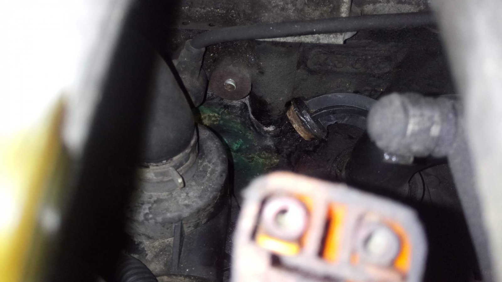

Pawelek94 Opublikowano 14 Lipca 2019 Autor Opublikowano 14 Lipca 2019 Zauważyłem jakiś jakby korek luzem w tym miejscu. W chłodnicy płynu na samym dnie.
JarekST202 Opublikowano 14 Lipca 2019 Opublikowano 14 Lipca 2019 Spróbuj wyciągnąć ten korek bo coś nie kojarzę co to może być.Ale dziwne że jednocześnie zrobił Ci się problem z układem chłodzenia, chyba że uszkodziło UPG lub samą głowicę, może płyn dostaje się już do oleju i stąd masz pełny stan?Wcześniej też tak miałeś? 8 godzin temu, przem8 napisał: Zmierz jeszcze ciśnienie oleju wcześniej. Ja bym Mu teraz raczej odradził to robić bo jeżeli są jakieś szanse uratować silnik to doprowadzenie go do temperatury pomiaru na pewno nie pomoże. Jedyna opcja teraz to zrzucenie miski i wgląd na smoka, ewentualnie pomiar kompresji no i ustalenie przyczyny co stało się z płynem chłodniczym. Ale to i tak takie nasze gadanie,mechanik zrobi to co uzna za stosowne.... 1
Rabbi Opublikowano 14 Lipca 2019 Opublikowano 14 Lipca 2019 W tych motorach zdarza się że puszcza trójnik za motorem od strony ściany grodziowej.Sprawdź czy nie ma tam wycieku płynu chłodzącego 1
Mano4 Opublikowano 15 Lipca 2019 Opublikowano 15 Lipca 2019 (edytowane) O ile się nie mylę ten ten korek to część termostatu. Edytowane 15 Lipca 2019 przez Mano4 Zdjecie 1
Pawelek94 Opublikowano 15 Lipca 2019 Autor Opublikowano 15 Lipca 2019 (edytowane) 4 godziny temu, Mano4 napisał: O ile się nie mylę ten ten korek to część termostatu. To może być prawdopodobne, tydzień wcześniej zaczął się problem z temperatura, mianowicie zawsze gdy odpaliłem auto czekałem kilka minut aż się nagrzeje i gaz się przyłączy a od tygodnia mógł stać nawet 30 min i wskazówka ani drgneła gaz się nie włącza dopiero podczas jazdy wskazówka w dość szybkim tempie dojeżdżała do 90. Po uszkodzeniu o którym pisałem wtedy kiedy chciałem dojechać do domu podczas jazdy zaczęła spadać ? Edytowane 15 Lipca 2019 przez Pawelek94
